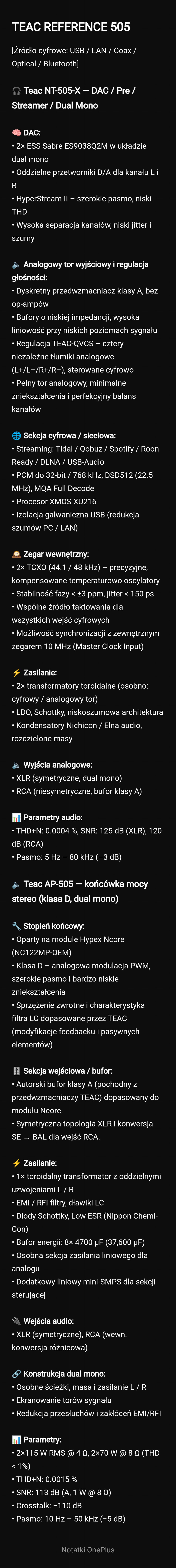

rajdek Napisano 19 października Autor Napisano 19 października Aktualizacja specyfikacji Odpisz, cytując

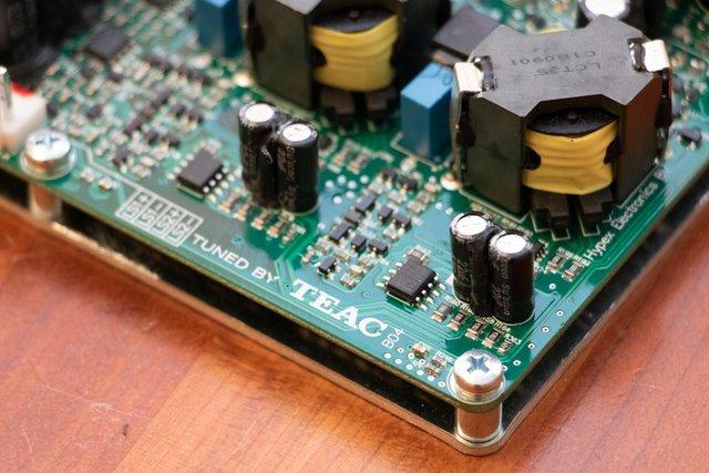

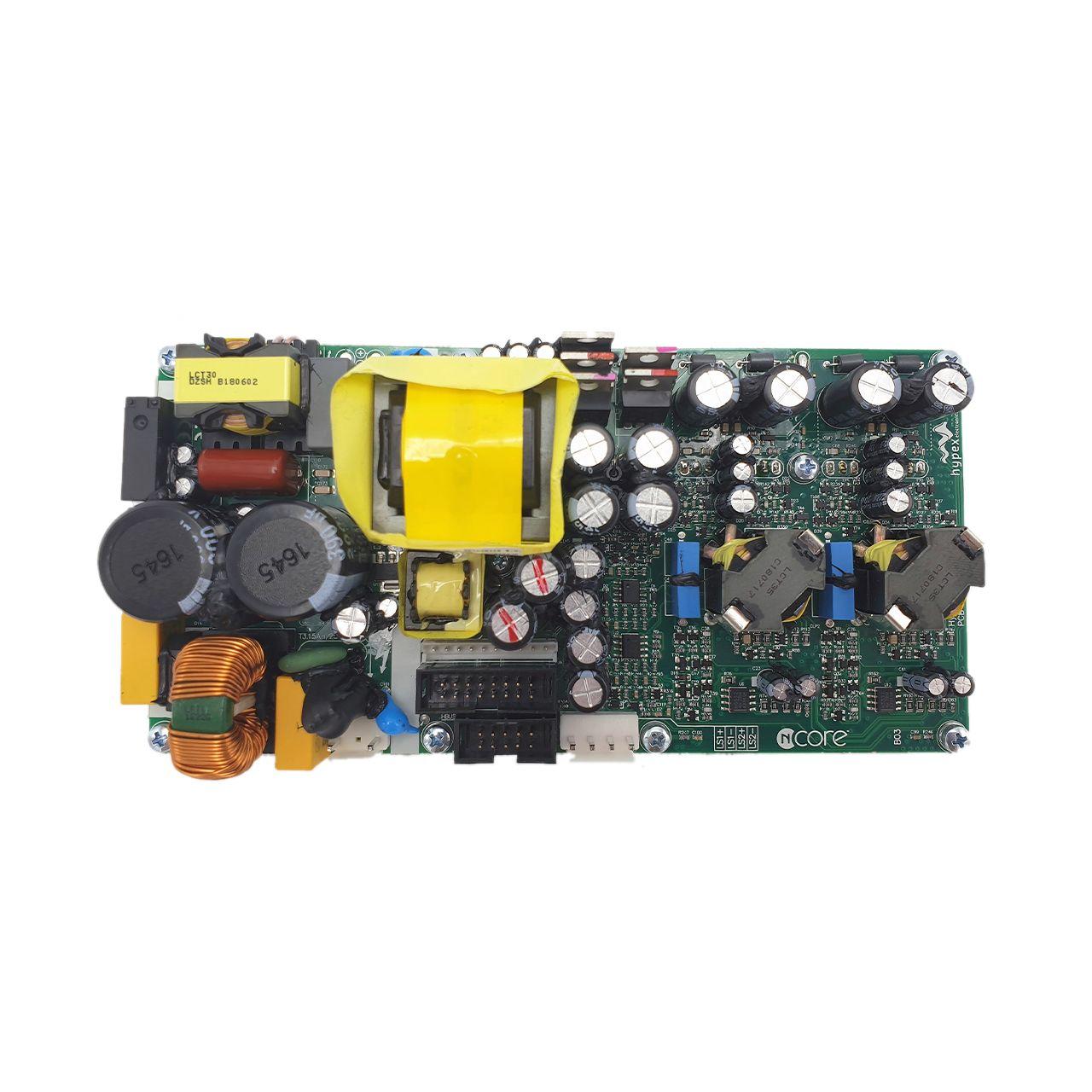

rajdek Napisano 20 października Autor Napisano 20 października "Ja tam nie widze zadnej modyfikacji wzmacniacza NC122MP przez TEAC. Jest to płyta wraz ze zintegrowanym zasilaczem impulsowym prosto od Hypexa" @radziulek85 dobre oko, choć minimalne zmiany na płytce są, to największa że jest podłączony do toriodu. Apollon na NC122MP wygląda już znaczenie inaczej od oem. Poza tym ma również 8 dużych brązowych kondensatorów jak Teac ale całościowo różnią się. OEM TEAC APOLLON Odpisz, cytując
rajdek Napisano 21 października Autor Napisano 21 października (edytowany) ⚙️ Moduł „Tuned by TEAC” To rdzeń wzmacniacza klasy D opartego na technologii Hypex Ncore, bazujący na module NC122MP, jednak z istotnymi modyfikacjami konstrukcyjnymi wykonanymi przez TEAC. Najważniejsza różnica: TEAC odłączył oryginalny zasilacz impulsowy (SMPS) wbudowany w moduł Hypexa i zastąpił go własnym zasilaczem liniowym z dużym transformatorem toroidalnym, filtrem LC i rozbudowanym bankiem kondensatorów. SMPS – sekcja ta nie pracuje w roli głównego źródła zasilania. Zachowano jedynie niewielką część impulsową, zasilającą układy pomocnicze (logika, standby, sterowanie). 📌 W praktyce: Sekcja wzmocnienia → klasa D (Ncore, pełny analogowy modulator PWM) Sekcja wejściowa / buforowa → klasa A (autorski bufor TEAC, symetryczny tor analogowy) Zasilanie główne → liniowe (toroid + filtracja LC + 37 600 µF) Zasilanie pomocnicze → mały SMPS (tylko dla logiki, przekaźników i triggera) 🔋 Efekt: TEAC AP-505 pracuje w czystej klasie D w części końcowej, ale „oddycha” jak klasyczny wzmacniacz analogowy — dzięki liniowemu zasilaniu i buforom klasy A. To konstrukcja hybrydowa w sensie zasilania i topologii, a nie klasy A + D jak w Pathos czy PS Audio. Edytowano 21 października przez rajdek Odpisz, cytując
