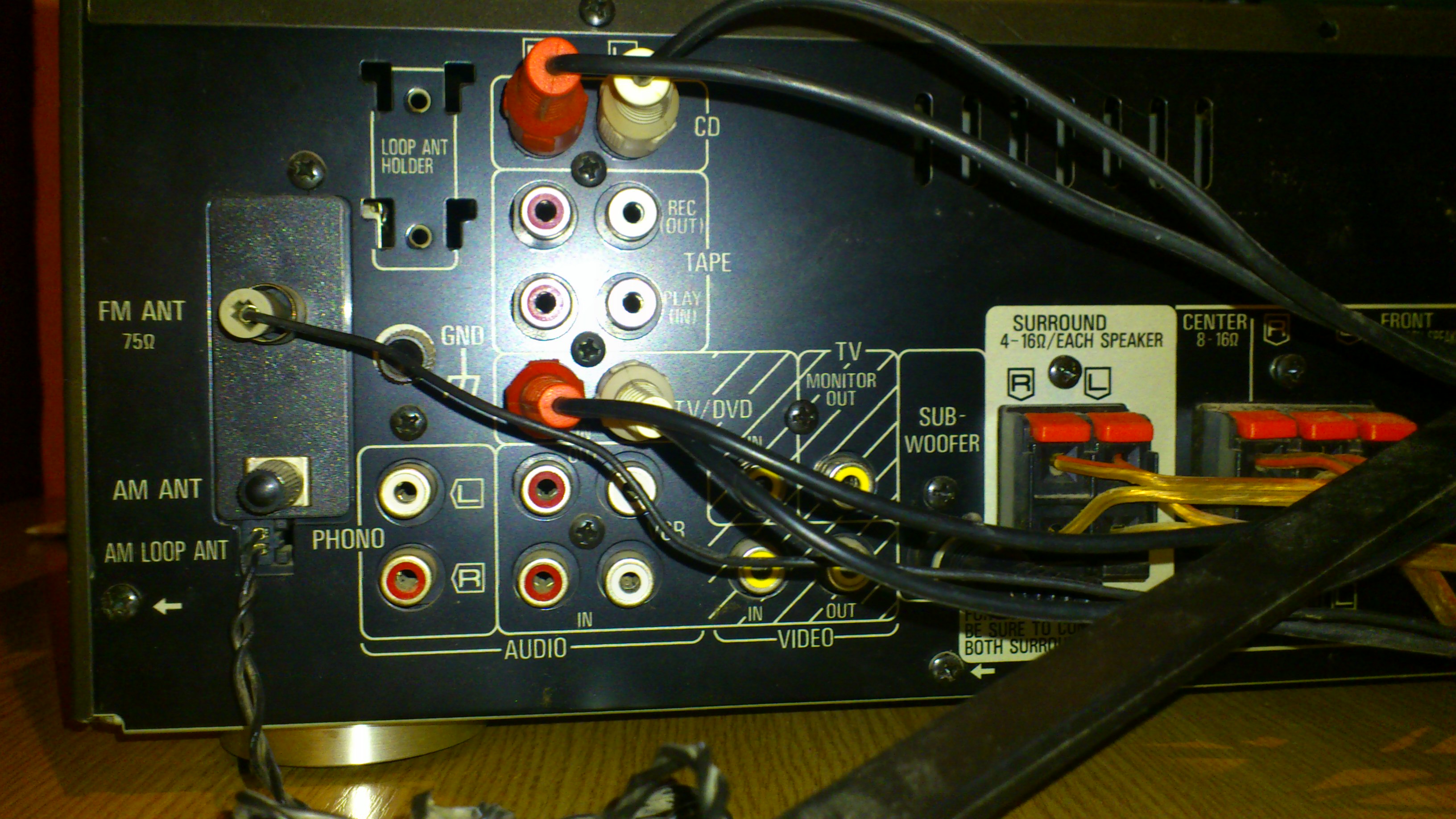

Witam mam taki sam problem jak kolega wyżej nie umiem tego podłączyć
WZMACNIACZ : TECHNICS SA-EX320
PROCESOR GRF : TECHNICS SH-GE90
Załączyłem fotki z tyłem sprzetu
DO WZMACNIACZA MAM PODPIETE DWIE RZECZY
TV/DVD - PS3
CD - PC
http://chomikuj.pl/OleXy17/Transfer/TECHNICS
Załączona miniatura
Załączony obrazek
Go to the top of the page

I co chciałbyś korygować? Bo jak widzę ( i chyba pamiętam) da się podłączyć tylko dwie rzeczy naraz. Do jednego wejścia np. CD a do drugiego jakieś inne źródło. Jak to podłączyć masz opisane wyżej. Czego nie rozumiesz? Pytaj konkretnie, po swojemu, postaram się odpowiedzieć, choć mnie trzęsie jak sobie ktoś knoci brzmienie korektorem icon_mad.gif

tzn chciałbym to podłączyć tak zebym mogl operować dziekiem ustawiać sobie wyskoie i niskie tony na obu rzeczach tzn na pc i ps . A ten sprzęt jest u mnie ze wzgledu na sentymentalizm icon_smile.gif w drugim pokoju mam zestaw harman / kardon więc jest w posiadaniu i lepszy dziwiek . A mi chodzi zeby podlaczyc to tak aby korektor zmieniał dzwiek . Prosze pomoz icon_smile.gif i tam na serverze chomikuj sa oba zdjecia wzmacniacza i procesora

No to przecież napisałem, że dwie rzeczy możesz podłączyć. Z PC wychodzisz jedną parą kabli RCA (cinch L, R) i podłączasz je pod odpowiednie gniazda (IN) w korektorze. Wychodzisz następną parą kabli RCA z wyjścia (OUT) i podłączasz pod wolne wejście (IN) we wzmacniaczu. Czyli mogą być wejścia CD, TUNER, AUX, oprócz PHONO.
Tak samo robisz z PS, podłączając do drugiej wolnej pary wejść/wyjść w korektorze.
Wówczas po podłączeniu możesz odpowiednio korygować dźwięk tych dwóch urządzeń.
Zrozumiale to wytłumaczyłem, czy masz jeszcze jakieś wątpliwości?
