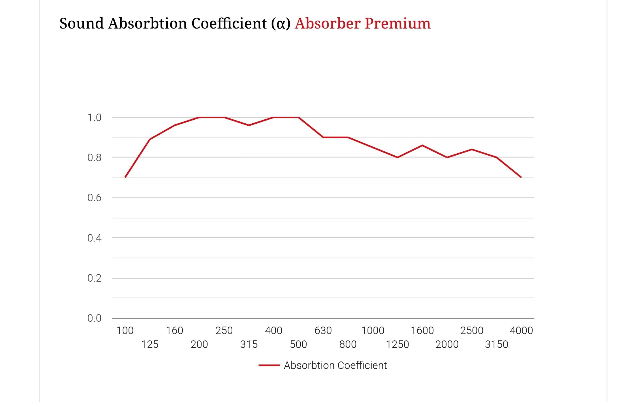

Zatem dyfuzory Skyline. Jeden panel absorbujący to trochę mało, chyba że po jednym na każdy bok. Zresztą tak też lepiej sprawdzają się dyfuzory. 😉 0,1 ? 🤭
Jak chcesz to wierz sobie w tą zakładkę. Tylko zapomniałeś zobaczyć jak dyfuzor który polecasz do absorbcji ma 0,1 przy 300Hz.

Rozumiem, że budujesz kolumny, tak? To pomieszczenie będzie korelować z kolumnami, podziały w zwrotnicy mają być zrobione tak, by wszystkie zakresy były ładnie ze sobą zszyte w kolumnie. Pomieszczenie bez wyjątku każde ma swoje częstotliwości rezonansowe i tutaj nawet jak wstawisz najbardziej liniowe kolumny, to mody pokoju i tak zrobią swoje, a wynikają one ściśle z jego wymiarów i stosunku wysokości do szerokości i długości. Poczytaj o wygooglaj sobie o częstotliwościach rezonansowych pomieszczeń i jakie masz rodzaje modów. Czyżby? Spójrz na zakres pochłaniania zakładka (współczynnik pochłaniania dźwięku) absorbera o grubości 10cm. https://asound.pl/absorber-premium/
