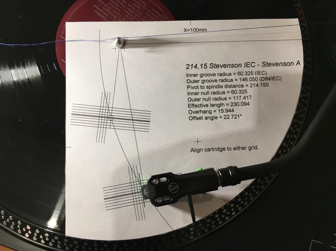

tomek72 Napisano 17 maja 2025 Napisano 17 maja 2025 @RustyTheStalker czy ten problem jest słyszalny w każdym miejscu płyty, czy tylko gdy igła zbliża się do końca krążka? Czy sprawdzałeś też z wbudowanym przedwzmacniaczem bez Phono Box? Kalibracja - regulacja to nie jest skomplikowana czynność, aczkolwiek wymaga cierpliwości i precyzji, a przede wszystkim dobrego szablonu. Od razu Ci powiem żebyś sobie nie narobił więcej problemów nie kupuj dwupunktowego szablonu Baerwalda - standardowe punkty (punkty zerowe 66mm i 120,9mm czyli norma IEC 1958 /RIAA 1963) nie odpowiadają geometrii AT-LP120, jak już dwupunktowy szablon to Stevenson-a. Lepiej sprawdzają się szablony "kątowe" gdzie nie trzeba przesuwać szablonu, a tylko przestawiamy ramię. Kilka porad: tutaj, również tutaj i ciekawy film/wykład Odpisz, cytując

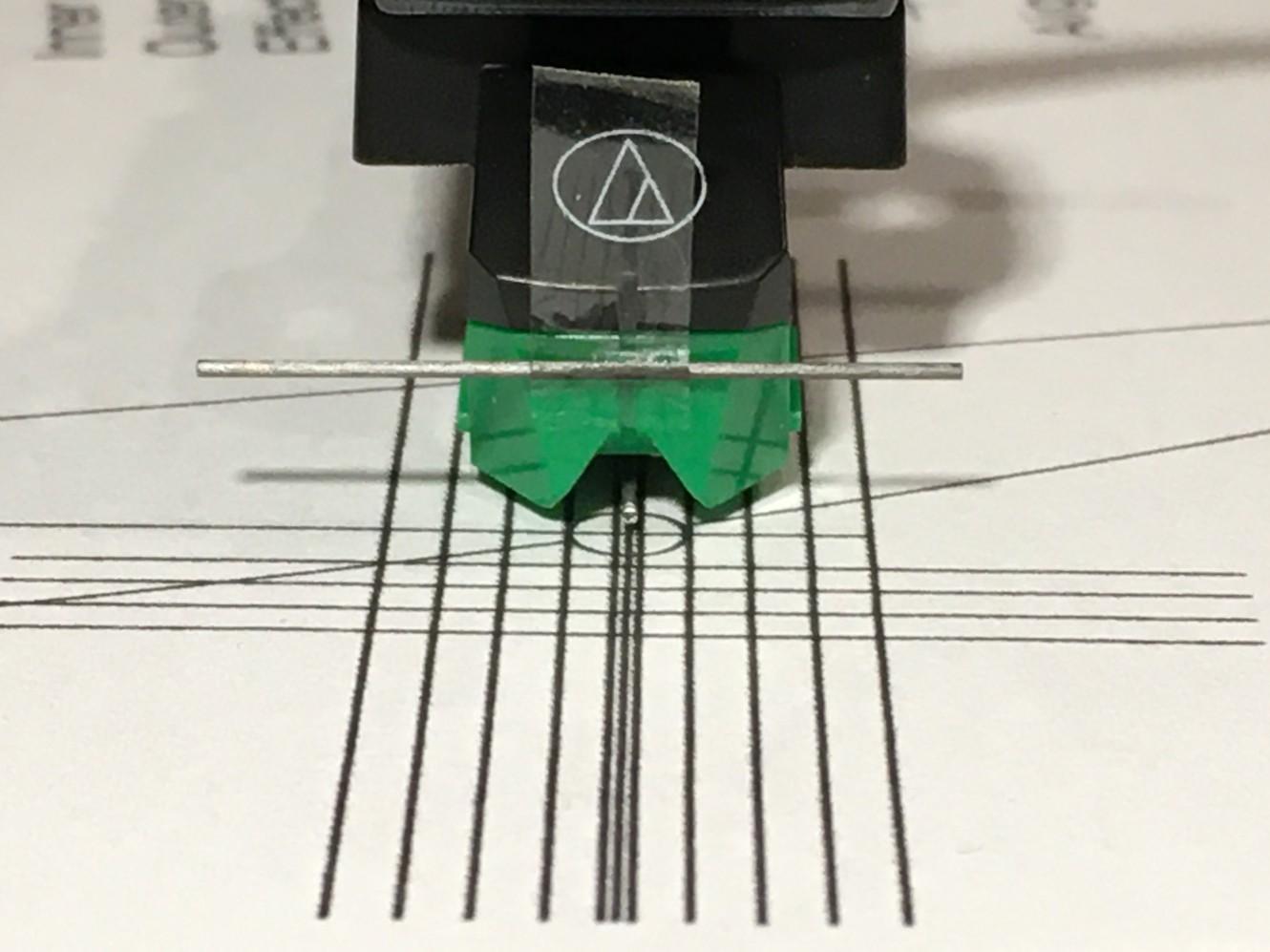

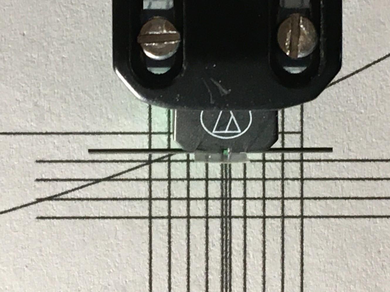

tomek72 Napisano 17 maja 2025 Napisano 17 maja 2025 @tomek4446 w zasadzie opisał co masz do ustawienia/sprawdzenia, uzupełnię tylko że w AT-LP120X nie masz regulacji VTA i azymutu, ale nie do końca. Z VTA można sobie poradzić na dwa sposoby: 1. umieszczając dystanse między wkładkę a headshell - to wiąże się z zmianą masy ramienia, ale w pewnych granicach jest dopuszczalne - wkładki też mają różne masy 2. dostosowując grubość maty, akurat w AT-LP120 trzeba "dołożyć" grubości, możesz kupić korkowe, gumowe maty i nieco "podniesiesz" płytę uzyskując lepsze (bliższe prawidłowego) VTA, nie jest to super precyzyjna regulacja, ale sam wiem że poprawia brzmienie, w oryginale ramię wyraźnie "opada" w dół i nie ma opcji żeby wkładka (obudowa) była równolegle do płyty Jeżeli chodzi o azymut, po przykręceniu headshell-a możesz go sprawdzić i ewentualnie delikatnie zluzować nakrętkę obrócić go troszkę i dokręcić w prawidłowej pozycji. W zakresie szablonu polecam tę stronę, wybierasz Arc protractor i możesz sobie wygenerować szablon, pamiętaj aby wybrać geometrię Stevensona (przy Baerwaldzie overhang wyjdzie pod 18mm i braknie zakresu regulacji w headshellu). Dla AT-LP120 (różne źródła różnie podają) wpisujesz 214,15mm lub 214,5mm długość efektywną ramienia, dlaczego różne wartości? Ano AT podaje overhang 16mm, jeżeli od 230,5mm (dane producenta) odejmiesz 16mm wychodzi 214,5 overhang wyjdzie 15,921mm. Przy 214,15 overhang wyjdzie 15,945 (czyli bliżej 16mm) - moim zdaniem są to przy tej klasie gramofonu wartości pomijalne - nawet otworu w wydrukowanym szablonie tak dokładnie nie wytniesz 😉. Ważne aby szablon wydrukować bez skalowania czyli 1:1 (żadnego dopasowania do strony, marginesów itd.) na szablonie jest też skala którą możesz zmierzyć linijką czy jest prawidłowo wydrukowany. Możesz przy ustawianiu wkładki posiłkować się wkładem ołówkowym to bardzo pomocne. Poniżej przykładowe fotki z moich "wyczynów". Na trzecim zdjęciu widać nitkę między osią ramienia a "szpindlem" dokładnie pod nią (patrząc z góry) powinna przebiegać linia na szablonie (ma łączyć oś obrotu płyty z osią obrotu ramienia), wówczas jest prawidłowo ustawiony i można zacząć zabawę z wkładką, dobrze jest zablokować sobie talerz. 1 Odpisz, cytując
