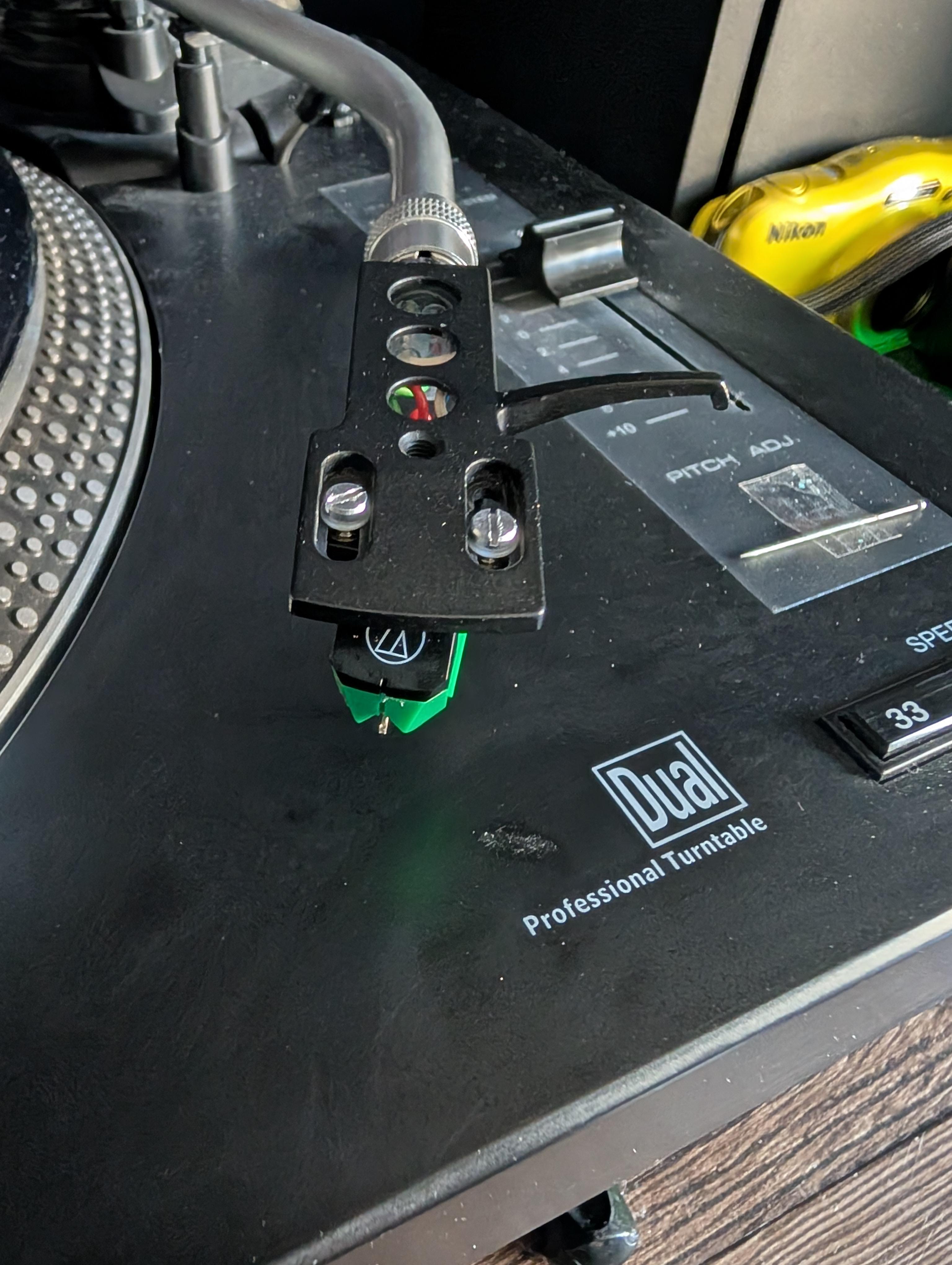

Wojtek Mulka Napisano 20 maja Napisano 20 maja Witam. Potrzebuję wydrukować szablon do kalibracji wkładki gramofonowej. Gramofon to Dual DT250 a wkładka AT-VMN95E Pomoże ktoś z przygotowaniem szablonu? Odpisz, cytując
tomek72 Napisano 20 maja Napisano 20 maja Jak znasz parametry gramofonu, a konkretnie długość efektywną ramienia i overhang to szablon przygotujesz sobie na tej stronie możesz wybrać „zwykły”, ale lepiej się ustawia na kątowym Odpisz, cytując
Wojtek Mulka Napisano 20 maja Autor Napisano 20 maja Niestety, ale nie znam tych parametrów. Szukałem i nie mogę trafić na nic rzeczowego. Odpisz, cytując
tomek72 Napisano 20 maja Napisano 20 maja Ano proszę https://dual.de/wp-content/uploads/Dual_DT_250_Brochure_V1_DE.pdf 230,5mm długość efektywna, 16mm overhang czyli możesz korzystać z szablonu jak dla AT-LP120X w tym temacie trochę informacji 1 Odpisz, cytując
Wojtek Mulka Napisano 20 maja Autor Napisano 20 maja 6 godzin temu, tomek72 napisał: Ano proszę https://dual.de/wp-content/uploads/Dual_DT_250_Brochure_V1_DE.pdf 230,5mm długość efektywna, 16mm overhang czyli możesz korzystać z szablonu jak dla AT-LP120X w tym temacie trochę informacji Zrobiłem chyba wszystko zgodnie z tym tematem, tylko dziwnie u mnie to wygląda. Dźwięk wydaje się ok, ale krzywo trochę to wyszło. Odpisz, cytując
tomek72 Napisano 21 maja Napisano 21 maja (edytowany) W hesdshellu faktycznie dość mocno przekrzywiona, a jak wygląda względem punktów i siatki na szablonie? Zwróciłeś uwagę na skalę po wydrukowaniu? Jak gra dobrze to powinno być OK. Czasem się zdarza że wkłada nie jest równoległa do headshella ale u Ciebie to dość sporo. Edytowano 21 maja przez tomek72 Odpisz, cytując

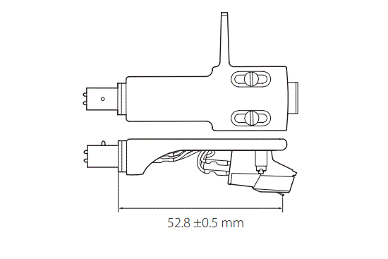

grzegorz8370 Napisano wczoraj o 11:59 Napisano wczoraj o 11:59 Dnia 20.05.2025 o 13:24, tomek72 napisał: 16mm overhang Co to za parametr? Próbuje go znaleź dla gramofonu Teac 4d. Odpisz, cytując
tomek72 Napisano wczoraj o 15:42 Napisano wczoraj o 15:42 Overhang (różnie nazywany przesięgiem, nawisem, zwisem tłumaczenie nie jest jednoznaczne) to odległość igły od osi talerza gdyby ramię ustawić nad osią, mało który gramofon na to pozwala, czyli wysunięcie igły poza oś. Parametr ten powinien być w instrukcji podobnie jak długość efektywna ramienia. Odpisz, cytując
grzegorz8370 Napisano 23 godziny temu Napisano 23 godziny temu 2 godziny temu, tomek72 napisał: Overhang (różnie nazywany przesięgiem, nawisem, zwisem tłumaczenie nie jest jednoznaczne) to odległość igły od osi talerza gdyby ramię ustawić nad osią, mało który gramofon na to pozwala, czyli wysunięcie igły poza oś. Parametr ten powinien być w instrukcji podobnie jak długość efektywna ramienia. Dzięki. Dopiero teraz zauważyłem, że mam ten parametr na płycie do regulacji igły. Odpisz, cytując
tomek72 Napisano 23 godziny temu Napisano 23 godziny temu Czy to płyta producenta gramofonu (Teac) i dla tego modelu? Overhang nie jest zawsze taki sam, a to bardzo ważny parametr w ustawieniach wkładki. Odpisz, cytując
grzegorz8370 Napisano 22 godziny temu Napisano 22 godziny temu Nie. To płyta zakupiona w sklepie z winylami. Do gramofonu takiej nie dano. Tego parametru również nie ma w instrukcji na stronie producenta. A przynajmniej nie mogę znaleź. Czy to ustawienie reguluje overhang? Wymieniałem orginalną wkładkę sumiko na ortofon 2MBlue i nie ustawiłem tej odległości. Odpisz, cytując
tomek4446 Napisano 21 godzin temu Napisano 21 godzin temu 1 godzinę temu, grzegorz8370 napisał: Czy to ustawienie reguluje overhang? Tak. Ten wymiar na szablonach podawany jest od środka szpindla do igły. Producenci drapaków podają go od uszczelki headshella do igły. 1 Odpisz, cytując
tomek72 Napisano 20 godzin temu Napisano 20 godzin temu Jeżeli ten schemat jest z instrukcji gramofonu to tak. Odpisz, cytując
grzegorz8370 Napisano 5 godzin temu Napisano 5 godzin temu 15 godzin temu, tomek72 napisał: Jeżeli ten schemat jest z instrukcji gramofonu to tak. Jest. Dzięki za pomoc. Odpisz, cytując
