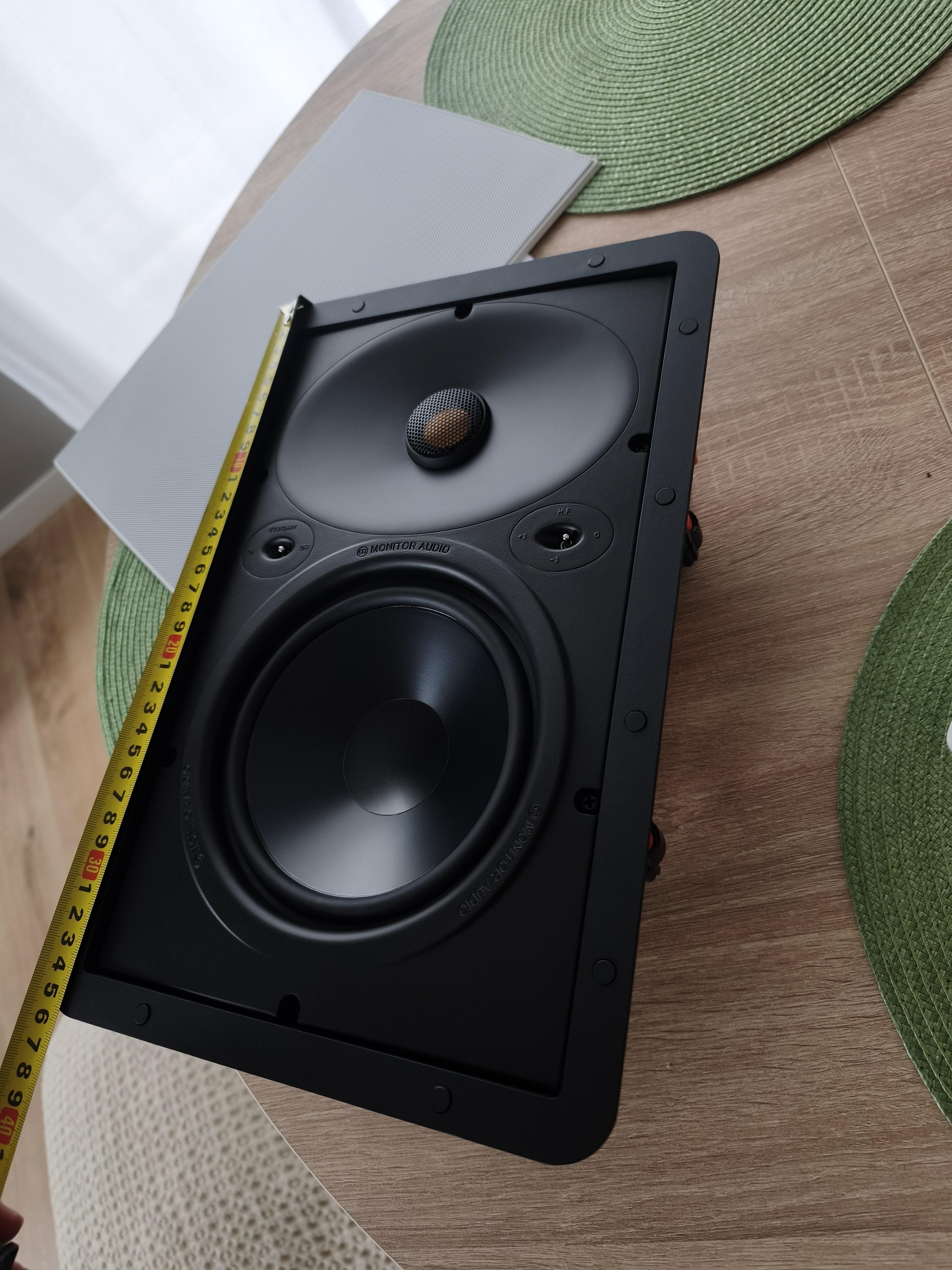

Raballach Napisano 12 października 2025 Autor Napisano 12 października 2025 Dnia 11.10.2025 o 07:59, Piotr Sonido napisał: I jak system/amplituner zakupiony? Jakieś wrażenia? Najpierw remont. Na razie kupiłem głośniki Monitor Audio W265, żeby je zabudować w ścianę. W280-IDC uznałem że to będzie przerost formy nad treścią. Co do amplitunera to pewnie wezmę Onkyo TX-RZ30. Do tego zestawu co mam jest podobno wystarczający. Jako subwoofer wejdzie pewnie SVS SB-3000 zamiast PB-2000 pro. 1 Odpisz, cytując

Raballach Napisano 15 października 2025 Autor Napisano 15 października 2025 Powiem Wam, że zajebiście, te głośniki wyglądają. 😃 3 Odpisz, cytując

Heathen Napisano 28 października 2025 Napisano 28 października 2025 (edytowany) Nie zapomnij o https://hide-audio.pl/obudowa-podtynkowa-700-do-monitor-audio-w280-idc.html?srsltid=AfmBOorz1fqMF3FwuKoiSGzuzDZONtxUqEi6MsHVVI6OvatuNTrkuFTc Bo jeśli myślisz o wsadzeniu tego w otwór w ścianie i bez odpowiedniej obudowy to licz się z basem jak z kartonu. Wiem że satelity są cięte na 80hz, ale mimo to by taki głośnik instalacyjny zagrał dobrze musi mieć odpowiednią objętość obudowy. Moim zdaniem HECO AMBIENT LINE 22 F x 2 był lepszym pomysłem: -montujesz pod kątem w kierunku słuchacza=>lepszy efekt surround -odpada babranie z kuciem pod obudowę w ścianie Edytowano 28 października 2025 przez Heathen Odpisz, cytując
Butler Napisano 28 października 2025 Napisano 28 października 2025 2 godziny temu, Heathen napisał: Bo jeśli myślisz o wsadzeniu tego w otwór w ścianie i bez odpowiedniej obudowy to licz się z basem jak z kartonu. Wiem że satelity są cięte na 80hz, ale mimo to by taki głośnik instalacyjny zagrał dobrze musi mieć odpowiednią objętość obudowy. Nie zgadzam się. Jak odcinasz ~80Hz oraz po prostu wypełnisz wolną przestrzeń za głośnikiem wełną mineralną, pianką montażową lub innym wypełniaczem, żadnego "kartonowego" basu nie będzie. Fakt że błędem by było zostawienie wolnej przestrzeni, tu nawet barwa średniego zakresu będzie zafałszowana. Odpisz, cytując
Heathen Napisano 28 października 2025 Napisano 28 października 2025 I jak według Ciebie zagra taki głośnik w zakresie 100-200hz? O ile w tym przypadku średnie/wysokie zagrają tak jak producent przewidział (osłonięte są z tyłu, i jest to konstrukcja zamknięta), o tyle przetwornik niskotonowy musi mieć przestrzeń. Jeśli byłaby to ścianka z karton gipsu to tematu nie ma, tam zawsze jest "przestrzeń" Podam na swoim przykładzie, moje sufitówki atmosowe są w suficie podwieszanym. Efekt przyzwoity. Kumpel te same chciał u siebie zamontować, wykuł na etapie remontu otwory (minimalnie by wlazło) i efekt był tragiczny. Skończyło się tym że dorobił "obudowy" z MDF i teraz z sufitu zwisają mu dwa walce:) bo nie mógł kuć głębiej (strop w bloku:D) Zresztą Tobie tego tłumaczyć nie muszę, sam przecież zamontowałeś ekstra skrzynki na suficie;) Odpisz, cytując
Butler Napisano 28 października 2025 Napisano 28 października 2025 1 godzinę temu, Heathen napisał: Kumpel te same chciał u siebie zamontować, wykuł na etapie remontu otwory (minimalnie by wlazło) i efekt był tragiczny. Hmm... Trochę mnie ciekawi co wpłynęło na tragiczność takiego montażu. "Pompowanie" powyżej 100Hz jest naprawdę minimalne, no chyba że ktoś odcięcia na ampli nie zrobił i taki inwall radośnie sobie grał pełnym zakresem. Jeśli jednak odcięcie było prawidłowe to po prostu jestem zaskoczony takim obrotem spraw. Wielokrotnie spotkałem się z kuciem pod inwall i zawsze było ok, z tym że ta przestrzeń nigdy nie była na żyletki i wypełniało się ją np. wełną owczą. Odpisz, cytując

Raballach Napisano 29 października 2025 Autor Napisano 29 października 2025 Dnia 28.10.2025 o 09:15, Heathen napisał: Nie zapomnij o https://hide-audio.pl/obudowa-podtynkowa-700-do-monitor-audio-w280-idc.html?srsltid=AfmBOorz1fqMF3FwuKoiSGzuzDZONtxUqEi6MsHVVI6OvatuNTrkuFTc Bo jeśli myślisz o wsadzeniu tego w otwór w ścianie i bez odpowiedniej obudowy to licz się z basem jak z kartonu. Wiem że satelity są cięte na 80hz, ale mimo to by taki głośnik instalacyjny zagrał dobrze musi mieć odpowiednią objętość obudowy. Moim zdaniem HECO AMBIENT LINE 22 F x 2 był lepszym pomysłem: -montujesz pod kątem w kierunku słuchacza=>lepszy efekt surround -odpada babranie z kuciem pod obudowę w ścianie Tak, są planowane skrzynki w ścianach. Co prawda nie takie oryginalne, ale zrobione własnoręcznie. Mam kilka arkuszy sklejki 10mm, plus sporo gąbki akustycznej takiej jak w skrzynce z linku. Co prawda nie będę się bawił w skośne cięcia płyt i łączenie tego lamelkami, ale poza tym wykonanie będzie dość podobne. 2 Odpisz, cytując
