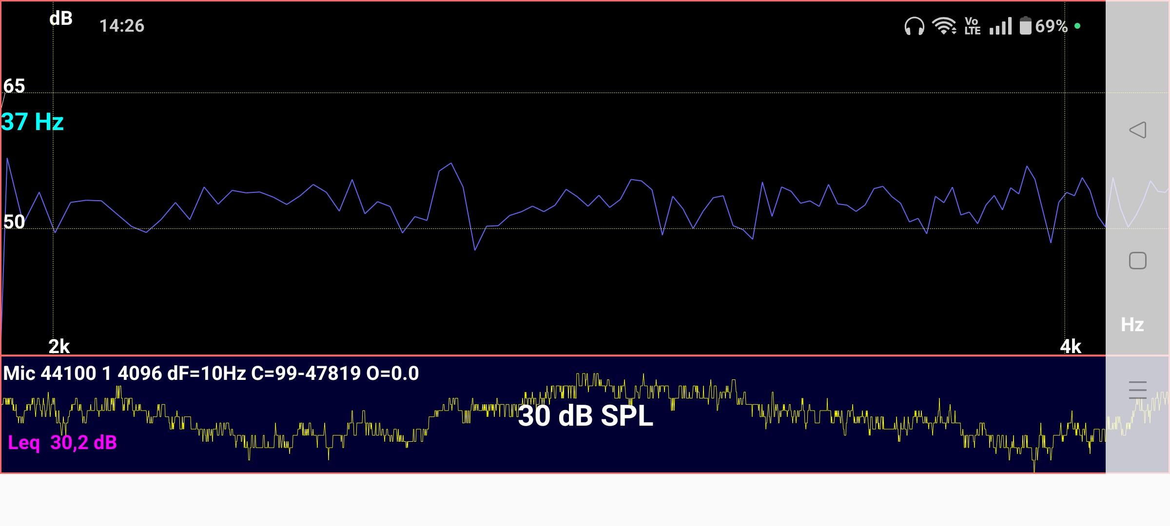

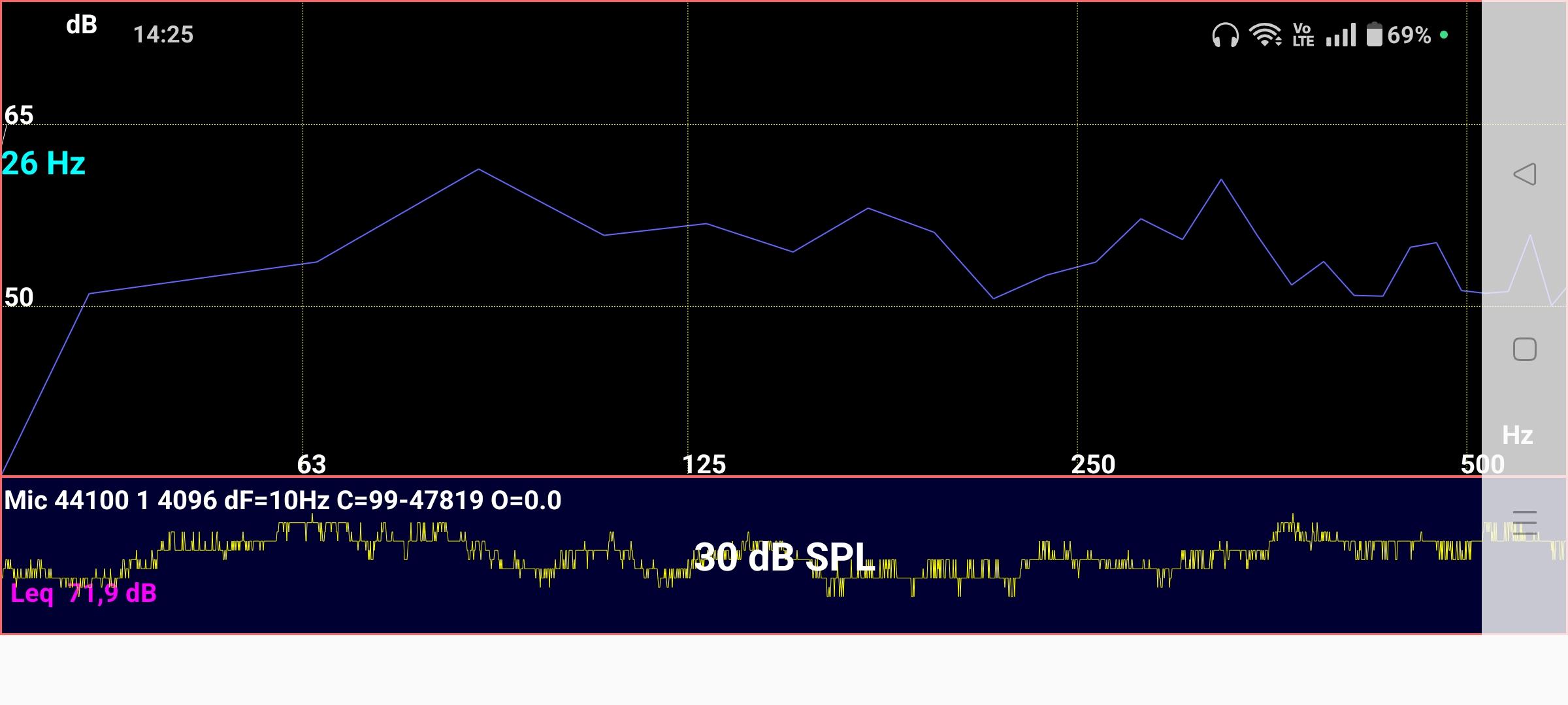

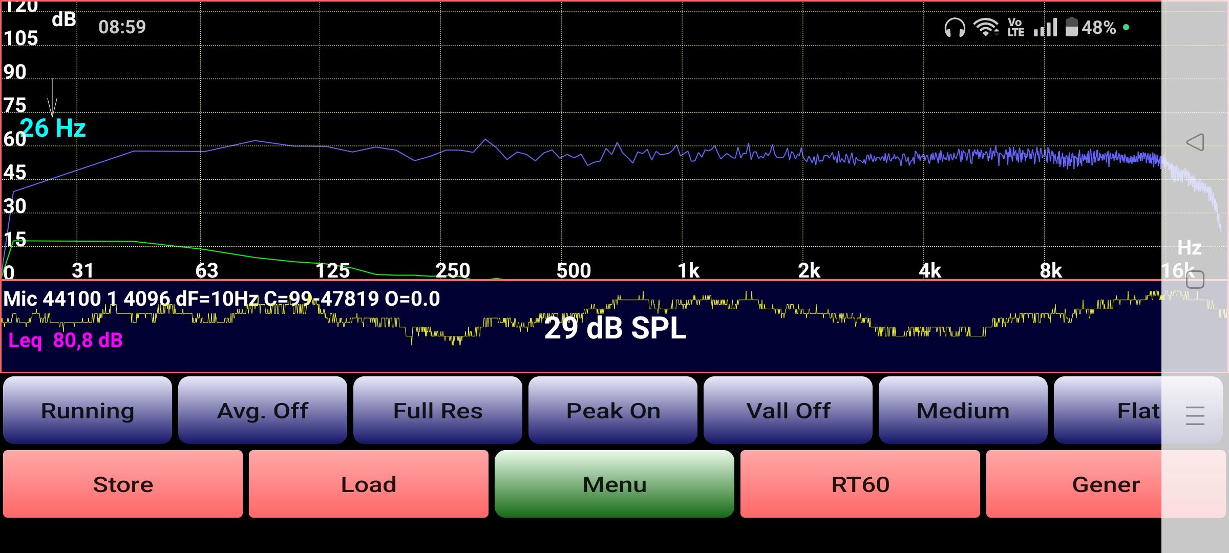

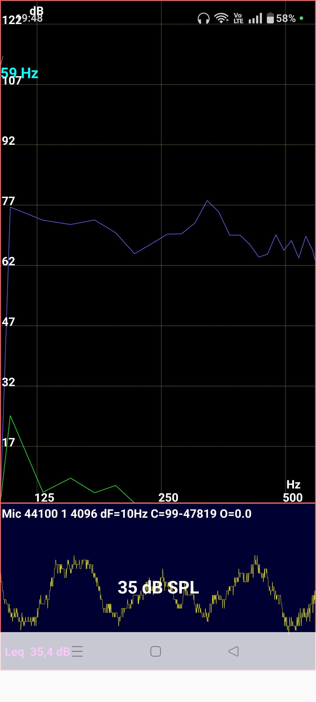

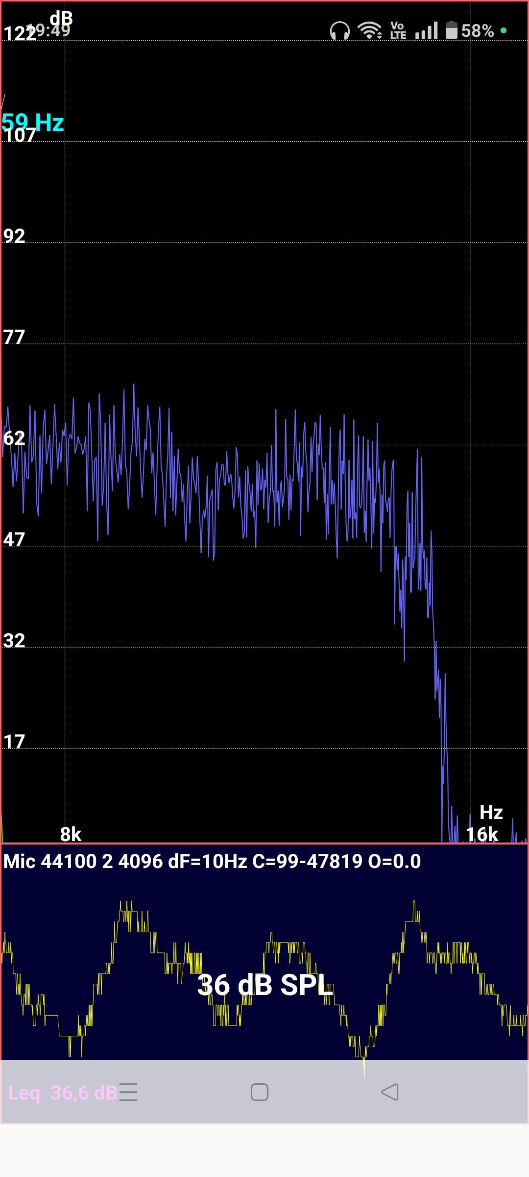

Gość Napisano 14 października 2025 Napisano 14 października 2025 Charakterystyka pasma Dali Rubicon 2 z minimalnym udziałem pomieszczenia, mikrofon na poziomie między głośnikami wysoko i nisko-średniotonowym (tak jak lubię słuchać). @lpomis aplikacja AudioTool, mikrofon Dayton iMM-6S. Jakie wykresy chcesz zobaczyć? Odpisz, cytując

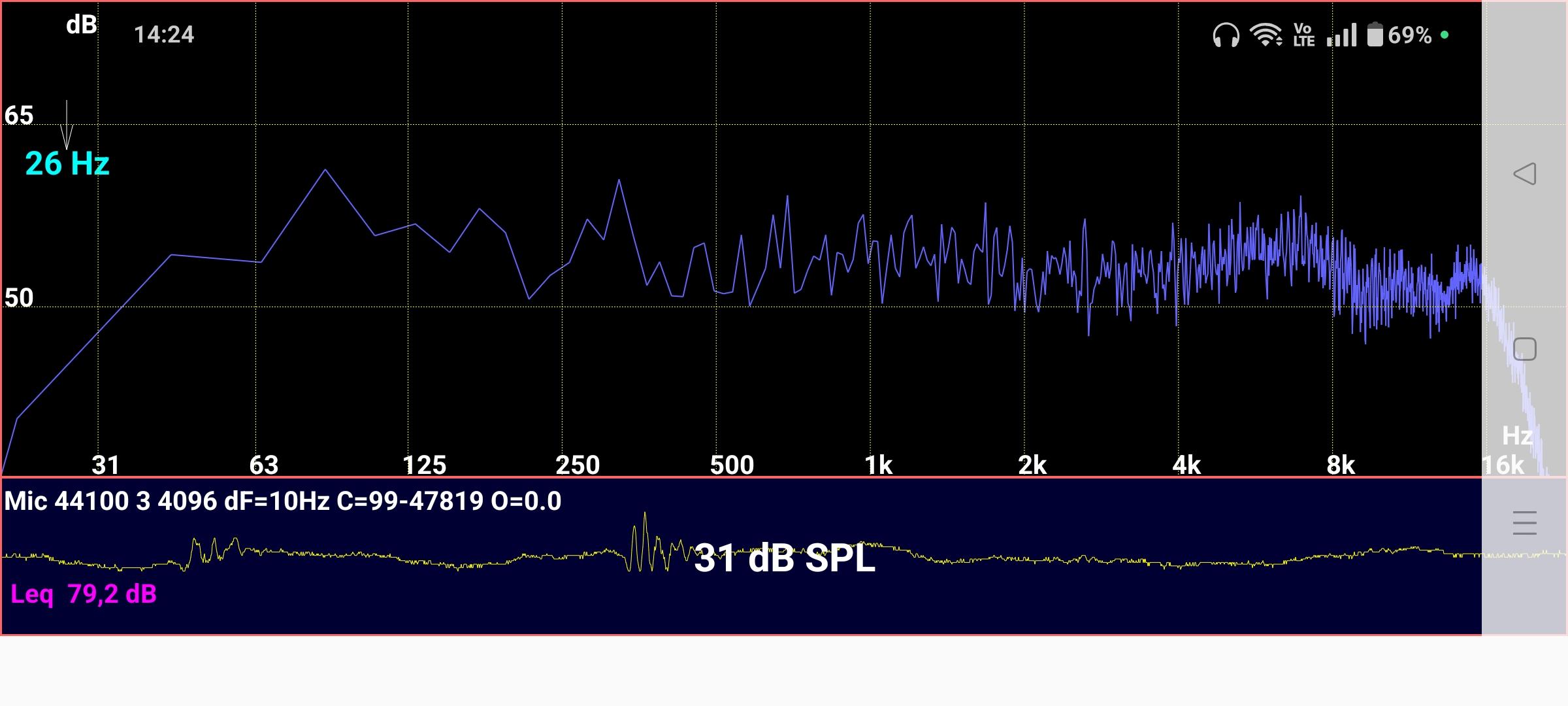

lpomis Napisano 14 października 2025 Napisano 14 października 2025 (edytowany) Dzięki. Ciekawa aplikacja, nie znałem jej. A jest możliwość przeskalowania wykresu, tak aby nie wydawał się być taką linijką? W obecnej formie nie jest zbyt dokładny. Możesz pokazać jeszcze pogłos Jak generujesz plik testowy (dźwięk) do pomiaru? Używasz jakiegoś konkretnego? Edytowano 14 października 2025 przez lpomis Odpisz, cytując

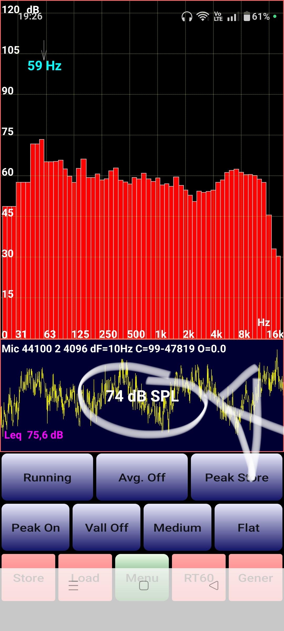

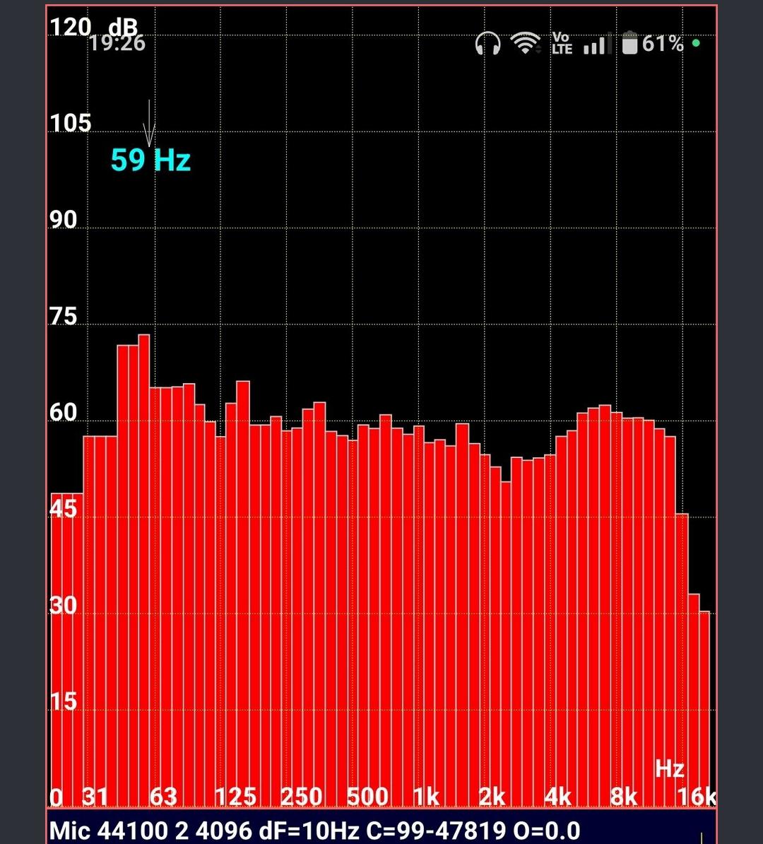

Gość Napisano 14 października 2025 Napisano 14 października 2025 Tutaj dobrze widać mod, dziurkę 3khz (podział zwrotnicy) i delikatne rozjaśnienie 6-8khz. Źródło do testów dzięki @MariuszZ https://tidal.com/browse/album/29581889?u Laboratoryjnie. 1 godzinę temu, lpomis napisał: pogłos Tutaj aplikacja średnio się spisuje, spory rozrzut wyników, uśredniając 0,3-0,4. Ogólnie aplikacja ma trochę dziwnych wad, ale zawsze jakiś pogląd daje, najważniejsze że czyta kalibrację producenta do konkretnej sztuki mikrofonu. Odpisz, cytując

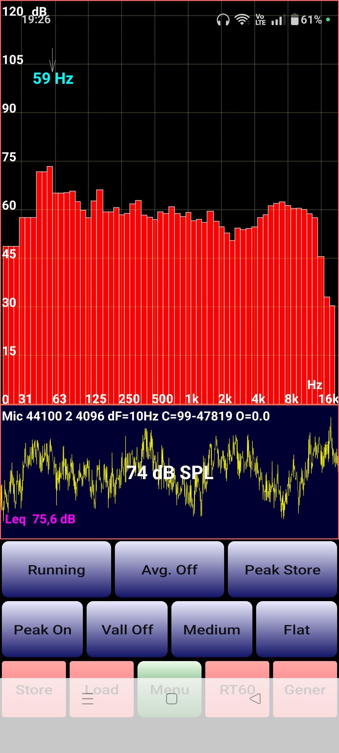

Gość Napisano 15 października 2025 Napisano 15 października 2025 Sweep on Both Channels wykres 1/3 oktawy to w praktyce najbardziej czytelna forma prezentacji charakterystyki pomieszczenia i kolumn razem, bez utraty głównych tendencji pasma. Odpisz, cytując
Gość Napisano 15 października 2025 Napisano 15 października 2025 16 godzin temu, lpomis napisał: A jest możliwość przeskalowania wykresu, tak aby nie wydawał się być taką linijką? To pomiar charakterystyki strojenia kolumn, im bliżej linijki tym mniej podbarwione. Odpisz, cytując
lpomis Napisano 15 października 2025 Napisano 15 października 2025 (edytowany) Chodzi mi o to, że mając tak mocno rozciągniętą oś Y ciężko jest coś z tych wykresów wywnioskować. W Twoim przypadku oś pokazuje wartości od 0 do 120 dB. Przy tak dużym zakresie nawet różnice 10-15dB wydają się małe, choć w rzeczywistości są bardzo słyszalne. Na wykresie słupkowym (czerwonym), który wstawiłeś w poprzednim poście wygląda to już dużo lepiej. Poszperaj w opcjach Poniżej dla przykładu wykres z REW, nieodpowiednio przeskalowany. Wydaje się być prawie linijką. No i wrócę do wcześniejszego pytania - w jaki sposób odtwarzasz testowy plik dźwiękowy na kolumnach podczas pomiaru? Jaki to plik? Edytowano 15 października 2025 przez lpomis Odpisz, cytując

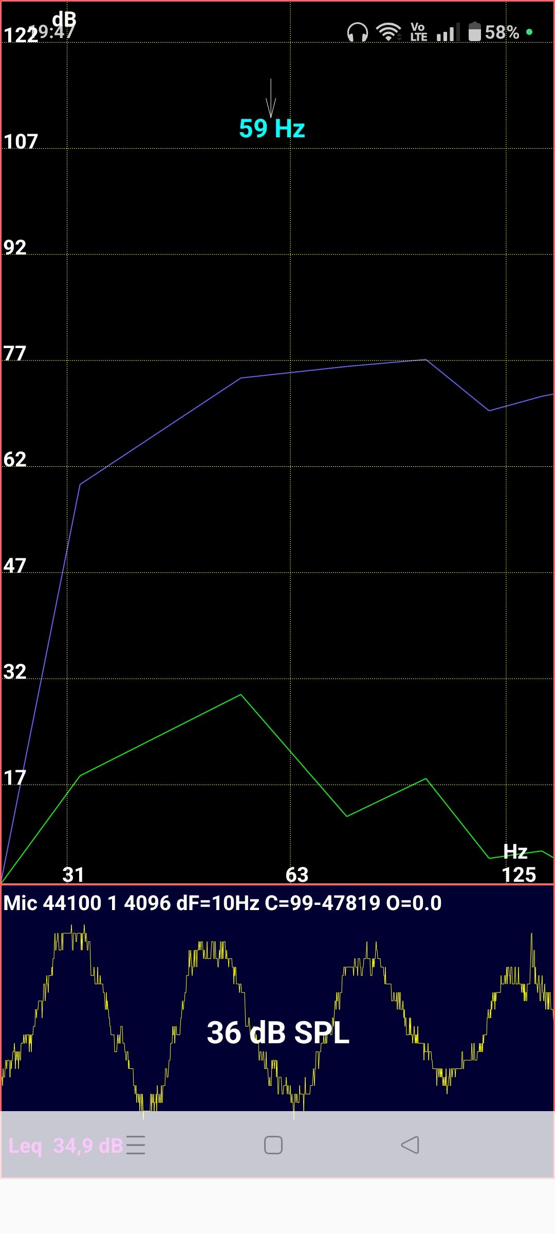

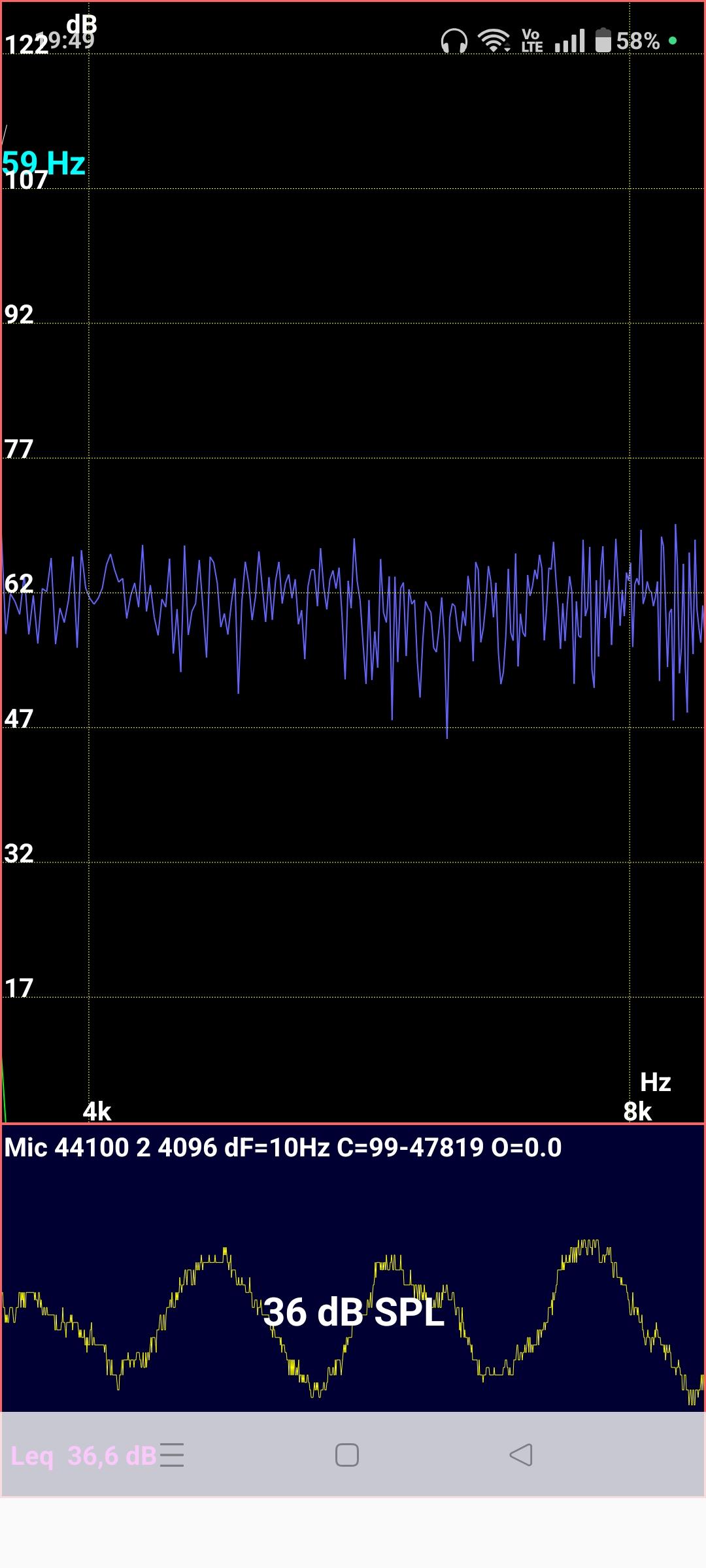

Gość Napisano 15 października 2025 Napisano 15 października 2025 (edytowany) @lpomis jasne da się rozszerzać i zwężać w obu osiach. Plik w zależności od trybu, odtwarzam z Tidal. Szum tła 30db. Edytowano 15 października 2025 przez rajdek Odpisz, cytując
