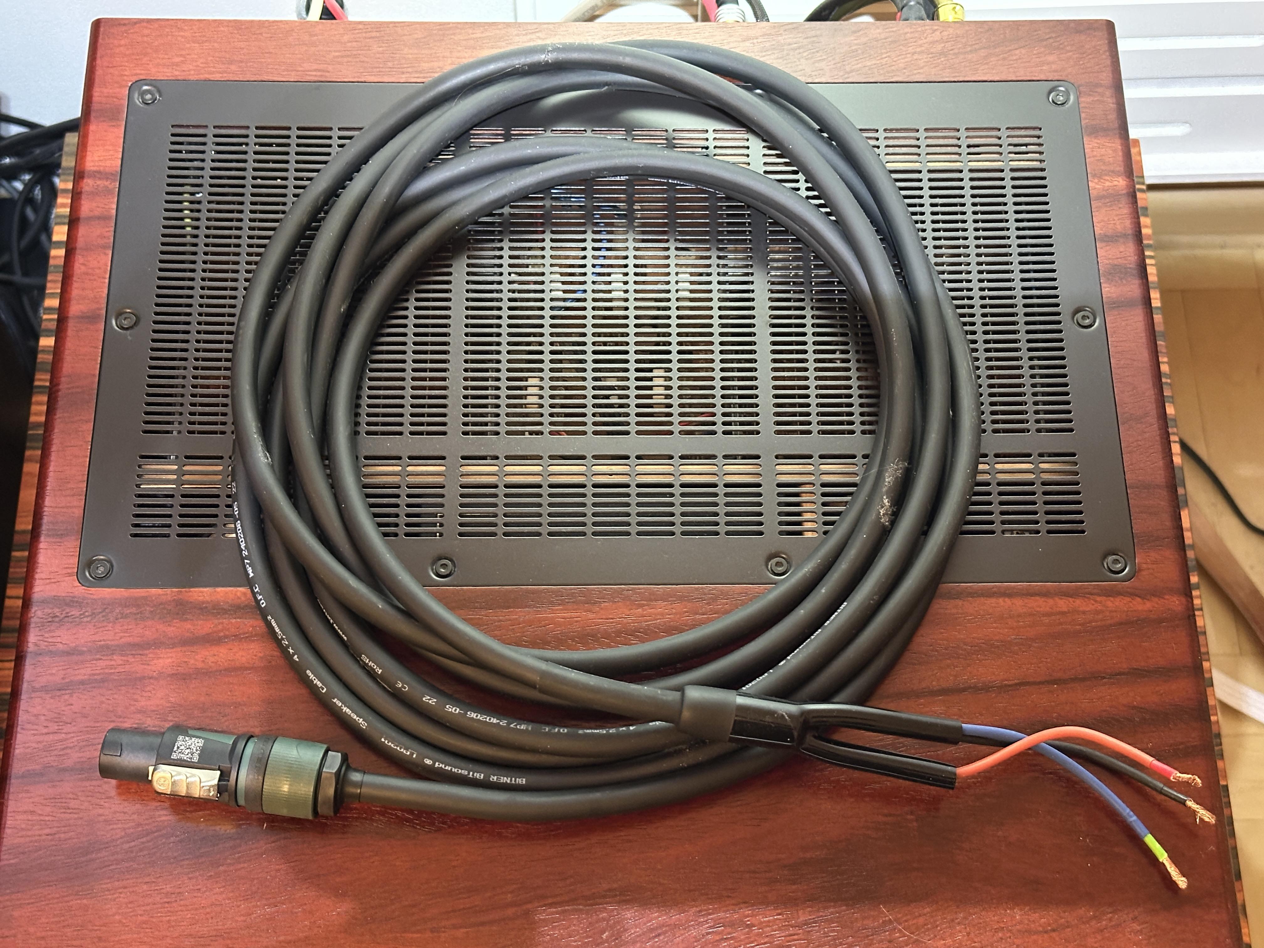

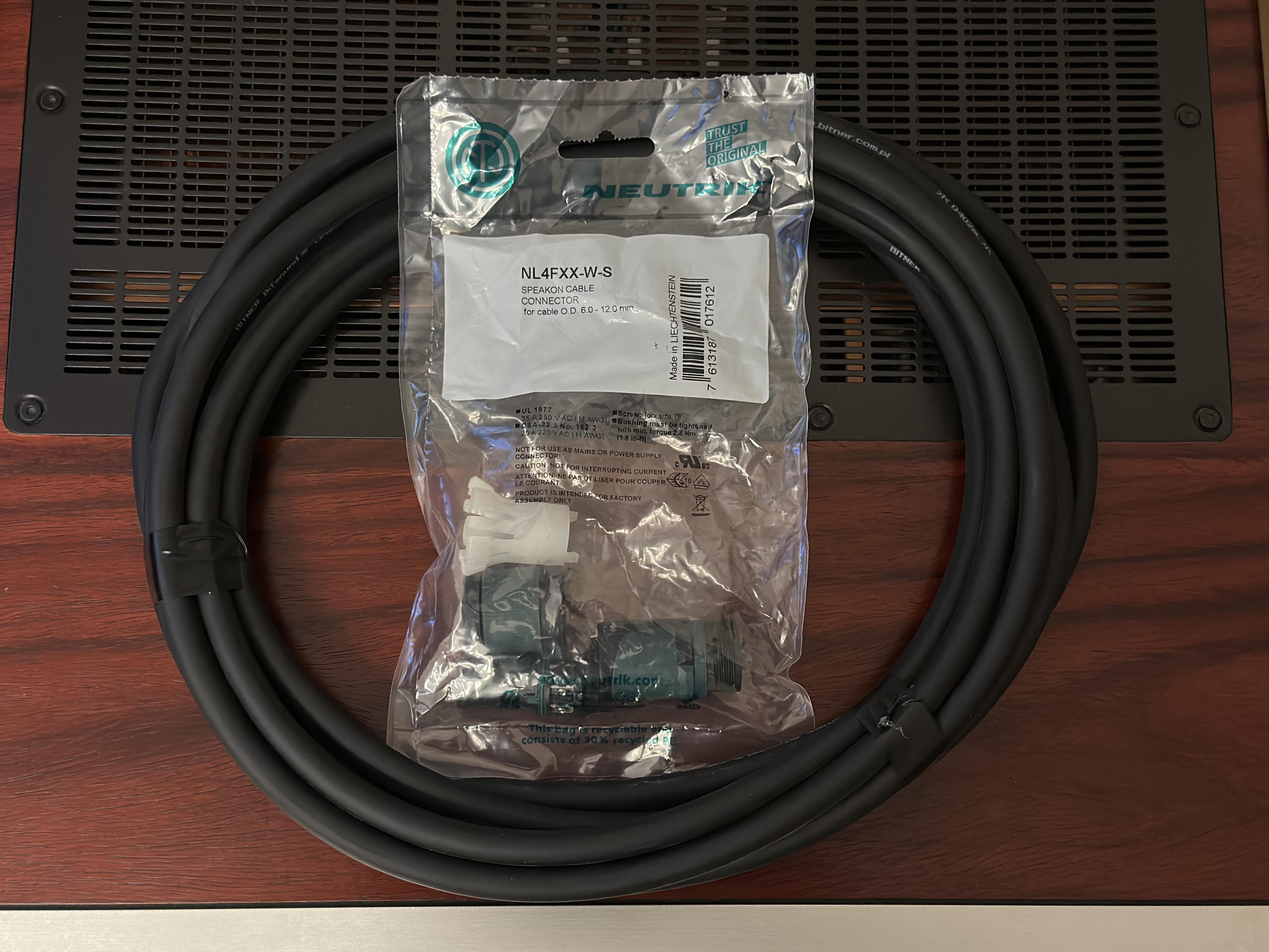

tomek4446 Napisano 4 listopada 2025 Napisano 4 listopada 2025 Z subem jeszcze nie powiedziałem ostatniego słowa. Walka trwa nadal , choć wyrównana nie jest Dla wygody właśnie skonstruowałem dodatkowy kabel na speaconie. Do oryginału zamontowałem banany i wpiąłem pod monoblok lampowy , drugi DIY będzie wpięty pod tranzystor. W ten sposób wystarczy przełożyć wtyczkę. Ponieważ religia mi zabrania dać za 5 mb. Melodiki 939 zł https://audioplaza.pl/products/31633-melodika-mdrsub50-kabel-do-subwoofera-rel-z-wtykiem-speakon-5m-salon-poznan?srsltid=AfmBOopVlhkgJUfFroI02XvXZ-zU9TSTXZd6hoIoi10_RhrUrBM2qo6g kupiłem wtyk za 25,50 zł https://www.speckable.pl/pl/product/78476,neutrik-wtyk-speakon-4-pin-na-kabel-do-14-5mm-nl4fxx-w-s oraz kabel głośnikowy Bitnera 5mb. za 106,50 zł https://www.speckable.pl/pl/product/29390,kabel-glosnikowy-bitsound-4x2-5mm2-cu-ofc-zewnetrzny-czarny-bitner 20 minut roboty i za 132,00 zł mamy 5 metrowy kabelek. 2 Odpisz, cytując
