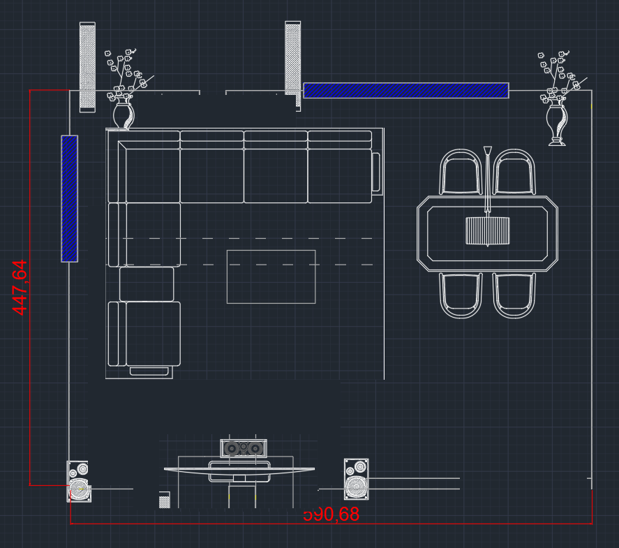

QQryQ Napisano 5 listopada Autor Napisano 5 listopada Dzięki za opowiedzi, zasadę co do ułożenia mniej wiecej znałem bardziej zastanawiam się czy dobrym pomysłem będzie rozmieszczenie tyłu w taki sposób jak na rysunku gdyż kanapę planuje dać w samym narożniku pokoju a głośniki powiesić na ścianie na wysokości głowy za kanapą, czy jest jakieś lepsze rozwiązanie? Odpisz, cytując

QQryQ Napisano 5 listopada Autor Napisano 5 listopada Nie zabardzo mam jak to rozstawić z racji takiej, że kanapa narożna iść w górę i skierować głośniki w dół ? Odpisz, cytując
PanKlor Napisano 5 listopada Napisano 5 listopada Wrzuc jakis plan/zdjęcie bo moze sie okazać ze surround to Twoj najmniejszy problem.... Odpisz, cytując
PanKlor Napisano 6 listopada Napisano 6 listopada Bedzie za wąsko na froncie. Gloaniki wydają sie strasznie wciśnięte w kat i za TV. Poza tym 1 osoba na kanapie bedzie mogła to oglądać. Odpisz, cytując

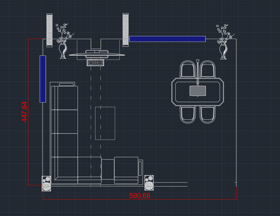

Saimons69 Napisano 6 listopada Napisano 6 listopada Tam gdzie TV to od ściany do okna to gdzieś niecałe 3 metry? Jakby TV zamienić miejscami z kanapą to byłoby łatwiej W paincie obróbka Ogólnie to tylko zarys. 1 Odpisz, cytując
QQryQ Napisano 6 listopada Autor Napisano 6 listopada (edytowany) Niestety kanapa już jest i nie da sie jej ustawić inaczej po za tym na ścianie TV jest lekki wypust od podciągu i pod oknami grzejniki więc nie za bardzo jest taka możliwość tam coś ustawiać co do oglądania tv to 2 osoby i trzecia na leżąco nie za bardzo było jak to ustawić inaczej próbowałem na wiele możliwych sposobów i wygląda na to, że żaden nie będzie idealny do odsłuchu. Edytowano 6 listopada przez QQryQ Odpisz, cytując
Gmow1977 Napisano 6 listopada Napisano 6 listopada 4 godziny temu, QQryQ napisał: Niestety kanapa już jest i nie da sie jej ustawić inaczej po za tym na ścianie TV jest lekki wypust od podciągu i pod oknami grzejniki więc nie za bardzo jest taka możliwość tam coś ustawiać co do oglądania tv to 2 osoby i trzecia na leżąco nie za bardzo było jak to ustawić inaczej próbowałem na wiele możliwych sposobów i wygląda na to, że żaden nie będzie idealny do odsłuchu. Totalnie bez sensu...Sprzedaj ten spadek i kup sobie soundbara .Lepiej na tym wyjdziesz ,a jeszcze zostanie na leżankę dla trzeciej osoby ,co się bidula po ziemi będzie tażała...😛 Odpisz, cytując
Gumowe Ucho Napisano 7 listopada Napisano 7 listopada Dnia 5.11.2025 o 23:28, QQryQ napisał: coś takiego Nie no jak się nie da inaczej to tak bym właśnie ustawił - tylko prawa kolumna trochę bardziej w prawo zachodząc na okno. Będzie zabawa. Pamiętaj żeby surroundy („Tylne” kolumny) skierować do siebie a nie w kierunku TV. zrób tyle kalibracji Audyssey ile to możliwe. Zabrzmi to wielokrotnie lepiej niż soundbar choćby za 10k. Odpisz, cytując
PanKlor Napisano 7 listopada Napisano 7 listopada Racja. Jak najszerzej rozstawić fronty (byle symetrycznie) a na surround rozważyć tez w miarę szerokości rozstawione dipole zeby troche ten dźwięk rozproszyć. 1 Odpisz, cytując
tomek72 Napisano 7 listopada Napisano 7 listopada Ale ze zdjęcia wygląda że tam są „zwykłe” głośniki na surround. Jak będą bardzo blisko kanapy można spróbować skierować je w górę, pamiętam takie alternatywne umieszczenie z instrukcji jakiegoś amplitunera ponad 20 lat temu dla 5.1, ponoć się to sprawdzało, przynajmniej głośniki nie uderzały dźwiękiem prosto w ucho. Odpisz, cytując
