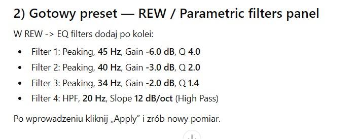

tomek4446 Napisano 8 grudnia 2025 Autor Napisano 8 grudnia 2025 1 godzinę temu, MariuszZ napisał: Nie próbowałem jeszcze, ale zapewne Model GPT z AGH-AMP jak dostanie w postaci txt impuls po sweepie opowie nieco na temat Zrobiłem , a oto wynik. Mariusz co mam ustawić i gdzie , mam zakładkę IR windows , czy o nią chodzi ? Odpisz, cytując
MariuszZ Napisano 8 grudnia 2025 Napisano 8 grudnia 2025 58 minut temu, tomek4446 napisał: Mariusz co mam ustawić i gdzie Ustaw jak na obrazku i wyeksportuj po pomiarze w plikach .txt te trzy informacje. Zapisz z jakąś nazwą i zapodaj do analizy dla GPT. Zapytaj o analizę pod kątem room interia i room slowness, ale możesz o cokolwiek. Powinno wystarczyć, ale dobrze podać wymiary pomieszczenia również Pozdrawiam. M Odpisz, cytując

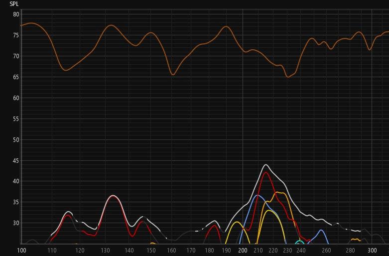

lpomis Napisano 11 grudnia 2025 Napisano 11 grudnia 2025 (edytowany) Jeśli chodzi o SPL to ładnie to wygląda. Skalowanie na osi Y może niekorzystne wizualnie, ale tak lepiej widać co się zmieniło w stosunku do poprzedniego pomiaru. Małe górki na basie ubite, dołek 100-350Hz dostał wypełnienia. Wygładzanie 1/3. Widać jednak, że nastąpiła ingerencja w ten zakres z dołkiem. Zniekształcenia harmoniczne mocno się zwiększyły i wynoszą teraz ponad 5%. Pytanie, jak bardzo jest to słyszalne i czy nie przeszkadza. W nowym pomiarze z 11 grudnia dość sporo zmieniła się charakterystyka pasma od 1kHz w górę. Czy na ten zakres też użyte zostało DSP? Czy mikrofon ustawiony był w tym samym miejscu co poprzednio? No i widzę, że we wcześniejszym pomiarze użyty był inny plik kalibracyjny, zapewne do mierzenia "na wprost". Teraz plik ma dopisek "90", co sugeruje, że Seba mierzył z mikrofonem skierowanym do góry. A jak było wcześniej? Jedno jest pewne. Sebastian na pewno gra na PMC. Łatwo można to stwierdzić, patrząc na ich naturalną, fabryczną charakterystykę. Wiele górek i dołków pokrywa się z tym wykresem: Edytowano 11 grudnia 2025 przez lpomis Odpisz, cytując
KrólKiczu Napisano 11 grudnia 2025 Napisano 11 grudnia 2025 Od początku. Poprzedni pomiar robiony był głównie po to, żeby sprawdzić jak wygląda charakterystyka basu po zastosowaniu DSP, dlatego też został zrobiony dość niedbale. I tak, przy tamtym pomiarze mikrofon skierowany był w kolumny. Dzisiejszy w górę. Co do wysokich - w różnych poziomach, różnie wychodzi ich wykres 🙂. Kolejna rzecz. W poprzednim pomiarze zakres około 25 Hz miał mega "strzałę". Postanowiłem ją zniwelować (być może to wpływa na wysokie zniekształcenia w tym zakresie). Co do samych zniekształceń - z tego co sam potrafię wyczytać (a zbyt mocny w tym nie jestem 😉) i co podpowiada mi czat, te zniekształcenia około 5%, występują tylko w dole pasma. Wyżej są już poniżej 1%. Czy ja je słyszę? Nie. Wcześniej miałem dwie mega "górki" na 57 i 90 Hz (które naprawdę dawały się we znaki😁), więc to co mam teraz jest dużo, dużo lepsze. Podsumowując. Na pewno moje zszywanie suba z monitorami nie zostało zrobione zgodnie ze sztuką, pewnie używając Diraca czy kupując np zestaw Neumanna 😉, można zrobić to dużo lepiej, ale biorąc pod uwagę to, że gram na bardzoooo budżetowym zestawie a sam koszt subwoofera i DSP był niewielki, efekt jest DLA MNIE zadowalający. PS. I tak, też porównywałem mój wykres z oryginalnym PMC. Ich sygnatura jest charakterystyczna ale da się ją lubić 😁. Aha. DSP zostało użyte tylko na najniższe częstotliwości (25, 57, 70 i 90 Hz - o bardzo wąskim Q). Mam gołe mini DSP i brak możliwości ingerencji w wyższy zakres. 1 Odpisz, cytując

KrólKiczu Napisano 11 grudnia 2025 Napisano 11 grudnia 2025 Ok. Przejrzałem jeszcze raz zakładkę distortion i próbuje rozwiązać zagadkę zniekształcenia pojawiającego się na około 200 Hz. Przejrzałem pomiary lewej kolumny z kilku miesięcy i ten plik pojawia się "od zawsze". Co ciekawe, robiąc pomiar sweapem, w pewnym momencie słyszę coś w stylu dzwonienia lub wycia. Jest to baaaaardzoooo krótki moment, ale jednak słyszalny. Wg mnie jest to jakiś rezonans pokoju (być może "wiszące" drzwi przesuwne). Innego pomysłu na ten moment nie mam. @MariuszZ, może Ty masz jakieś pomysły? Odpisz, cytując
KrólKiczu Napisano 11 grudnia 2025 Napisano 11 grudnia 2025 Problem okazał się jednak inny niż drzwi. PMC na tylnej ściance mają sporą, metalową płytkę, przykręconą 6 śrubkami. Wszystkie były poluzowane, a dwie prawie wypadały. To wzbudzało rezonans na 200 Hz i dawało te dziwne wyniki w pomiarach. @lpomis, dzięki za zauważenie problemu. 2 Odpisz, cytując

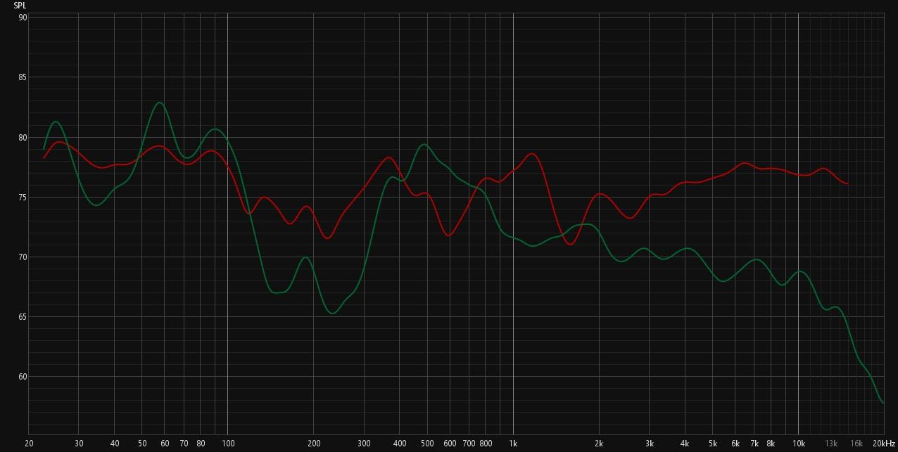

tomek4446 Napisano 11 grudnia 2025 Autor Napisano 11 grudnia 2025 @KrólKiczu Seba zainspirowałeś mnie tymi 5 filtrami. Idę na przekór , wyłączyłem DL. Skorzystałem z czatu Bartka i jutro będę ręcznie wklepywał filtry do RME. Zobaczymy co wyjdzie. A przy okazji zrobiłem pomiary sote Luxmana i lamp z subem i .... jakoś się różną @MariuszZ pomiary wg. Twoich ustawień REW. POMIAR 11.12.25 BEZ DL.mdat Odpisz, cytując

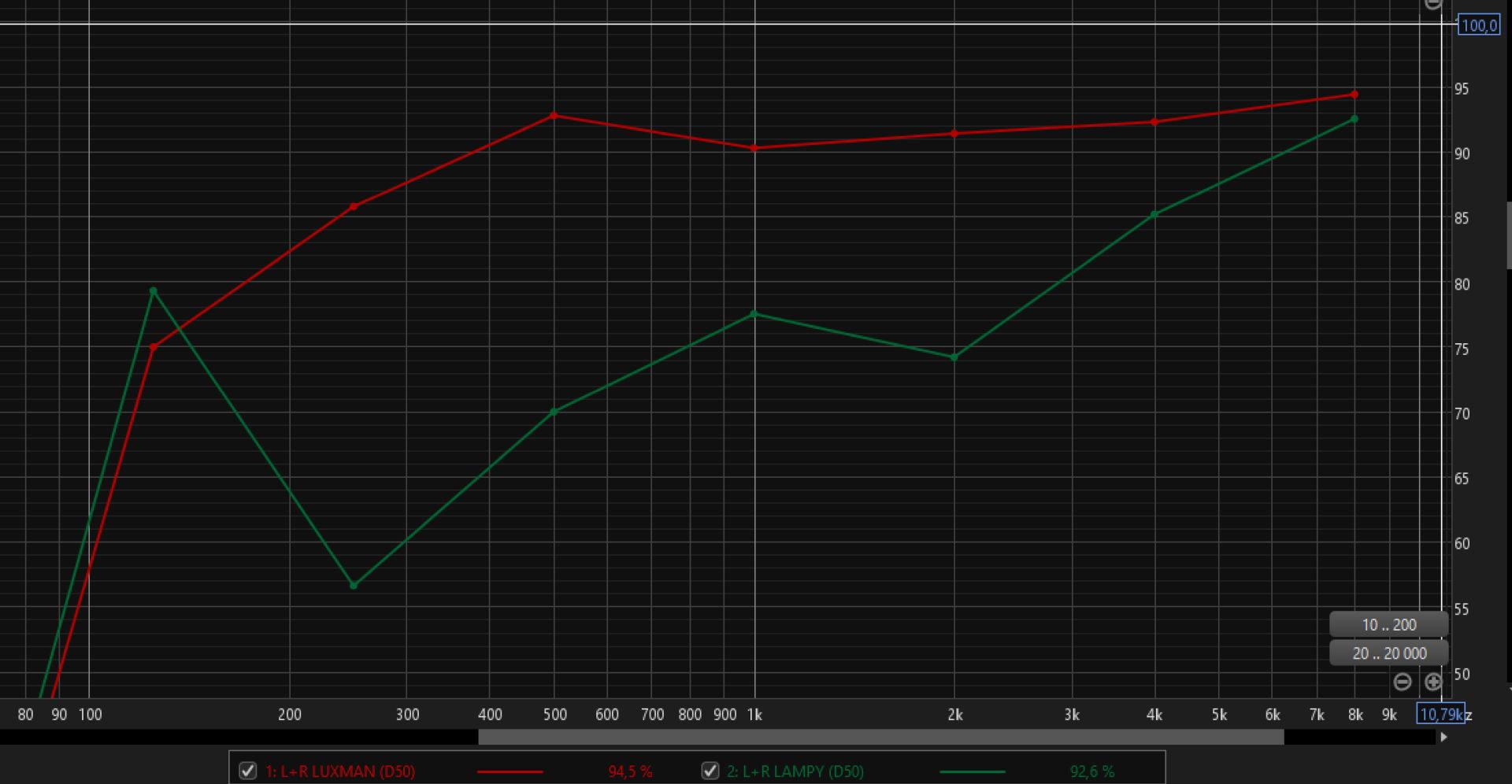

MariuszZ Napisano 11 grudnia 2025 Napisano 11 grudnia 2025 1 godzinę temu, lpomis napisał: niestety, tak już jakoś wyszło, że do udzielenia odpowiedzi, całkiem przypadkowo został wylosowany @MariuszZ Wojtek tym D50 się nie przejmuj. Dotyczy głównie dużych pomieszczeń i jako "clarity" trzeba go analizować i postrzegać wraz z innymi deskryptorami. U nas jest raczej wyznacznikiem tłumienia pogłosu RT60. 1 godzinę temu, tomek4446 napisał: pomiary wg. Twoich ustawień REW Ja od dwóch dni walczę z filtrami FIR do Eversolo. No nie idzie ich u mnie wklepać. Głupoty wychodzą. Przez APO EQ super, przez Evera kaszana. Co za shit ... Pozdrawiam. M 1 Odpisz, cytując
lpomis Napisano 11 grudnia 2025 Napisano 11 grudnia 2025 21 minut temu, MariuszZ napisał: tym D50 się nie przejmuj Ok. Dzięki. Ale zerknij chociaż proszę mimo wszystko na ten parametr przy pomiarach Tomka. Jak to możliwe, że zmiana wzmacniacza dała aż taką różnicę? Przecież to wygląda jakby zmienić pokój, a nie wzmacniacz. O co tu chodzi? W SPL też sporo różnic. Odpisz, cytując
