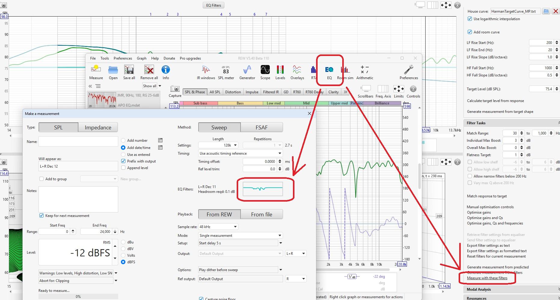

KrólKiczu Napisano 12 grudnia 2025 Napisano 12 grudnia 2025 A u mnie po dokręceniu śrubek nic już nie dzwoni :). Mariusz, a jakiego narzędzia używasz do korekcji basu? L+R gru 12 PMC, Sub, DSP (finalny).mdat Odpisz, cytując
MariuszZ Napisano 12 grudnia 2025 Napisano 12 grudnia 2025 2 minuty temu, KrólKiczu napisał: Mariusz, a jakiego narzędzia używasz do korekcji basu? Zestaw narzędzi w REW. Tak jak w tutorialu zalinkowanym. Robisz pomiary osobno dla L i P. Pomiary przekształcasz na wersje Minimum Phase. Z funkcji Arthmetic używasz 1/A i wynik eksportujesz jako filtr FIR. Ważne żeby plik kalibracyjny mikrofonu był też w wersji minimum phase. Mogę wytłumaczyć jak to zrobić jak będzie zainteresowanie. Taki filtr w postaci impulsu wav trzeba zaimplementować do jakiegoś convolvera np. APO EQ lub Roon lub obsługującego urządzenia np. Eversolo. Niestety u mnie w Everze nie czyta tych moich plików jeszcze. Kombinuję z wartościami taps i ogólnie składnią tego filterka bo ma streamer ograniczenia i trzeba konkretnie pod jego oczekiwania filtr przygotować. Pozdrawiam. M 1 Odpisz, cytując
KrólKiczu Napisano 12 grudnia 2025 Napisano 12 grudnia 2025 16 minut temu, MariuszZ napisał: Mogę wytłumaczyć jak to zrobić jak będzie zainteresowanie. Tuż przed zakupem miniDSP gdzieś wyczytałem, że REW ma możliwość generowania plików do korekcji na podstawie pomiarów. Niestety, moje umiejętności nie wkroczyły jeszcze na taki poziom, żeby to ogarnąć. Do tworzenia filtrów wykorzystałem AI ale finalnie sam się trochę nad tym "pochyliłem" i skorygowałem. U mnie, głównie przez niesymetryczne ustawienie kolumn w pokoju, większej korekcji wymagała lewa kolumna, gdzie użyłem 4 filtrów. Lewa wymagała tylko 2 (sorry @tomek4446, wspomniałem o 5 filtrach - naprawdę jest ich 6). Początkowo darowałem sobie cięcie piku na dwudziestu kilku Hz bo to raczej "niefunkcjonujący" w muzyce zakres, ale że wizualnie mnie to drażniło, finalnie i ten zakres przyciąłem. Tak ogólnie uważam miniDSP za mega narzędzie. Jeśli wyższe pasma mamy jako tako ogarnięte, do korekcji basu to małe pudełeczko nadaje się idealnie. W normalnych, domowych warunkach, gdzie z racji żon i innych niezależnych od nas czynników, nie możemy sobie pozwolić na mega drogie pułapki basowe, to rozwiązanie sprawdza się bardzo dobrze. Pozdrawiam Odpisz, cytując
MariuszZ Napisano 12 grudnia 2025 Napisano 12 grudnia 2025 6 minut temu, KrólKiczu napisał: REW ma możliwość generowania plików do korekcji na podstawie pomiarów Korzystasz z zakładki EQ w REW. Plus taki, że po wygenerowaniu filtrów możesz je pomierzyć REWem i Umikiem oceniając skuteczność w realu. 1 Odpisz, cytując

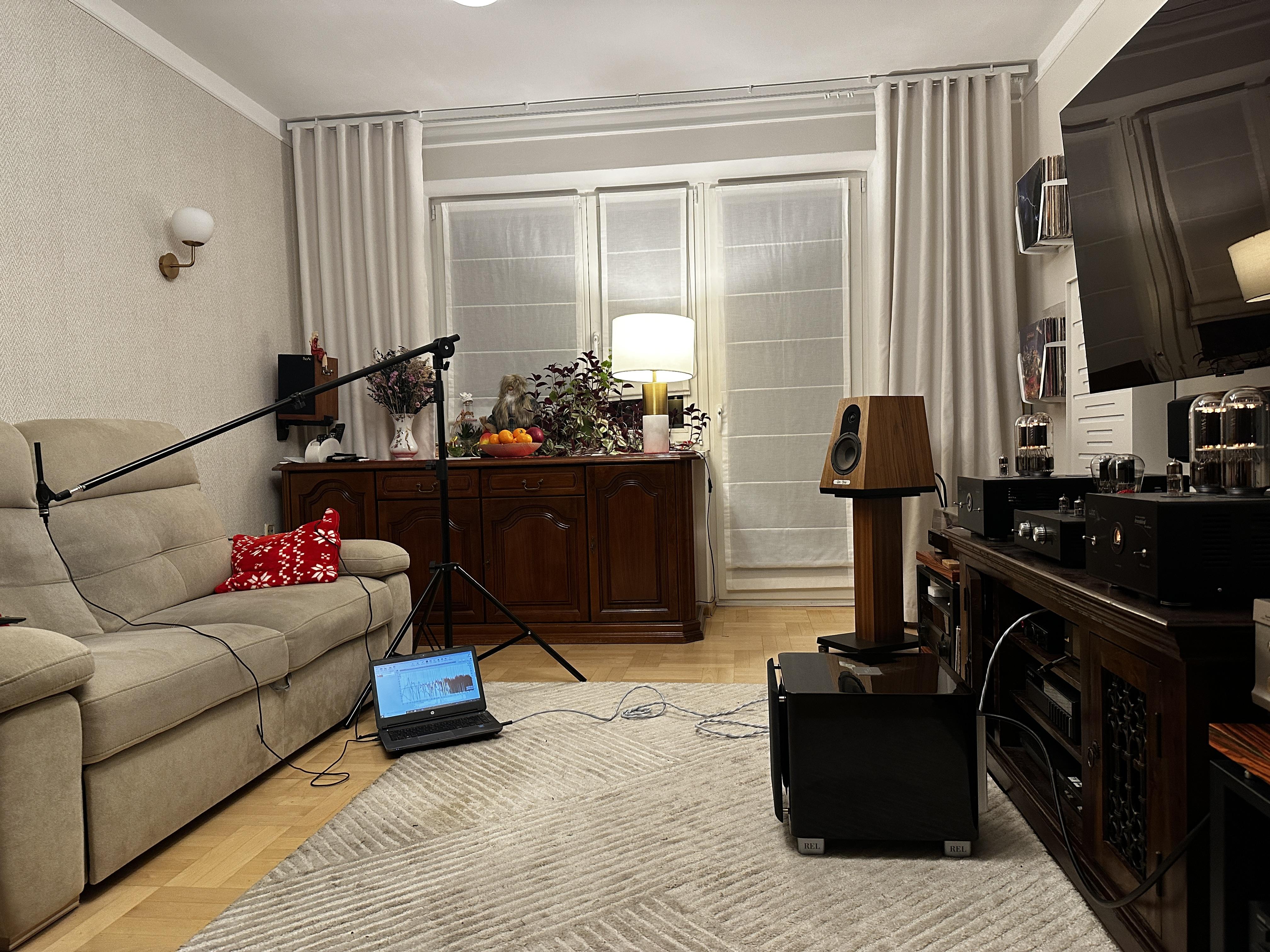

MariuszZ Napisano 12 grudnia 2025 Napisano 12 grudnia 2025 4 godziny temu, lpomis napisał: Wygląda inaczej niż ten zamieszczony przeze mnie. Jeszcze taka wskazówka. Jak pomiar robimy w stereo czyli L+P to żeby nie było widać tych dolinek po filtrowaniu grzebieniowym w wyższych czestotliwosciach należy do mm wyśrodkować mikrofon co jest trudne. Żeby to ominąć robimy pomiar osobno R i L. Korzystamy z funkcji Cross cor align i Remove IR delay. Następnie Vector average dla L i P. Wyjdzie bez dolinek bo odległości LiP od mikrofonu będą do mm wyrównane. Vector average pokryje się przebiegiem idealnie z wyrównanym pomiarem stereo LP. Będzie mial tylko 6dB mniejszą amplitudę. Pozdrawiam. M 1 Odpisz, cytując
lpomis Napisano 12 grudnia 2025 Napisano 12 grudnia 2025 4 godziny temu, MariuszZ napisał: IR flying window FDW. 15 cykli Ciekawa funkcja, wiedziałem o jej istnieniu, ale nigdy się nie zagłębiałem do czego służy. Poczytałem. Frequency Dependent Window (FDW) - sposób okienkowania/filtrowania impulsu, który czyści/wygładza wykres z odbić, zwłaszcza w wyższych częstotliwościach. Dzięki temu pomiar mniej pokazuje pokój, a bardziej samą kolumnę i jej faktyczną charakterystykę. Tylko zastanawiam się do czego to się nam może przydać? Bo raczej w niewielkim stopniu do oceny finalnego brzmienia i tego co słyszymy, tego jak odbieramy dźwięk w miejscu odsłuchu. Czy jest sens zaznaczania FDW w przypadku, gdy chcemy np. wykonać pomiar samej kolumny i poznać jej "fabryczną" charakterystykę? Gdyby ktoś chciał się pobawić, to mając otwarty pomiar w REW klikamy w ikonkę IR Windows -> zaznaczamy ADD FDW -> ustawiamy wartość na 15 cykli. 1 Odpisz, cytując
MariuszZ Napisano 12 grudnia 2025 Napisano 12 grudnia 2025 8 minut temu, MariuszZ napisał: wyśrodkować mikrofon co jest trudne. Kolejna wskazówka. Żeby nie męczyć sie z dalmierzem laserowym odpalamy REW generator szumu i okienko RTA. Klikamy czerwona kropkę i w ustawieniach dajemy wygładzanie "smoofing" żeby pozbyć sie "trawy". Przeglądamy sie wysokim tonom i przesuwamy mikrofon w prawo lub lewo. Idealnie wyrównany da amplitudę bardziej wygladzoną na końcu bez dużych dolinek i górek po filtrze grzeniowym. Dążymy do jak najmniejszych zaburzeń amplitudy. Po zabiegu możemy zmierzyć dalmierzem. Będzie do mm 😉 Pozdrawiam. M 14 minut temu, lpomis napisał: Dzięki temu pomiar mniej pokazuje pokój, a bardziej samą kolumnę i jej faktyczną charakterystykę. To uproszczenie. Mała liczba cykli 3-5 to dzwięk bardziej bezposredni. Im wieksza ilość cykli tym wiecej pomieszczenia. To narzędzie porządkuje obraz dB SPL w zależności od naszych potrzeb. 15 cykli jest ok do analiz modalnych pomieszczenia, ale można 35 włączyć jak komuś mało 😉 2 Odpisz, cytując

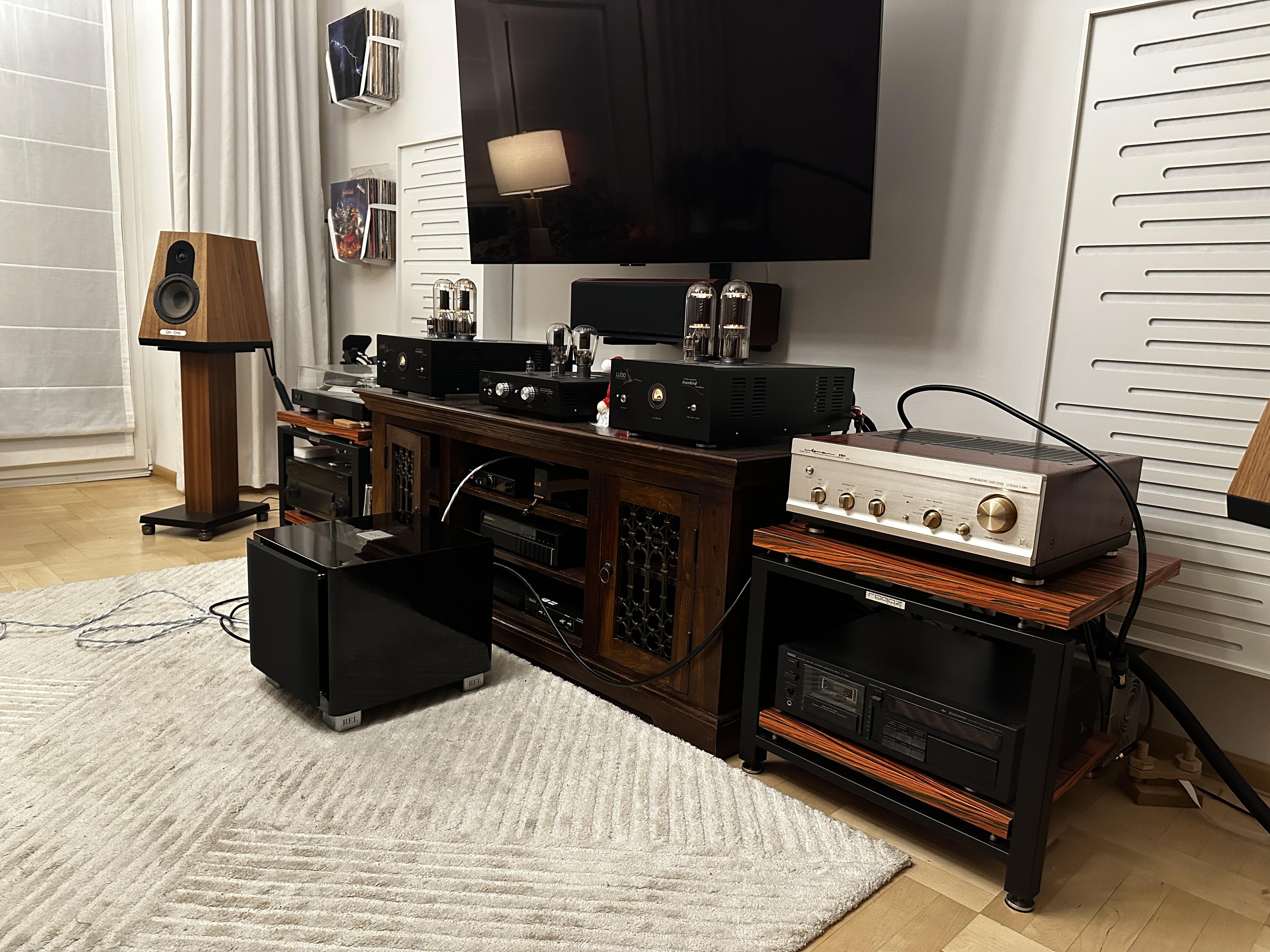

tomek4446 Napisano 12 grudnia 2025 Autor Napisano 12 grudnia 2025 @lpomis special for you Sub na środku , bez żadnych filtrów , lampy. Właśnie się zastanawiam , czy powiedzenie żony " może jeszcze bardziej na środek ? " , nie było przypadkiem sarkazmem Zabieram się zaraz za ustawienie wg. zaleceń czata AI Bartka. Wbijam filtry w RME i zwężam rozstaw kolumn. 3 godziny temu, KrólKiczu napisał: czy do korekcji pasma używasz miniDSP czy Adi RME? Do tej pory miniDSP , ale właśnie przechodzę na ręczne wbijanie filtrów do RME. Zrobię jutro pomiar dla miniDSP w nowym ustawieniu oraz pomiar kontrolny dla AI Bartka. L+R SUB NA ŚRODKU.mdat 3 Odpisz, cytując
lpomis Napisano 12 grudnia 2025 Napisano 12 grudnia 2025 Dzięki! A to z fazą 180°? 13 minut temu, tomek4446 napisał: " może jeszcze bardziej na środek ? " Wife Acceptance Factor osiągnął poziom krytyczny. Ale brawo za odwagę! Odpisz, cytując
tomek4446 Napisano 12 grudnia 2025 Autor Napisano 12 grudnia 2025 43 minuty temu, lpomis napisał: Ale brawo za odwagę! Dzięki , tak z fazą 180. Jak pełzałem po podłodze to pamiętam / a dobrze pamiętam , bo przemyślałem wszystko w nocy na balkonie, jak mnie szanowna małżonka zamknęła po moim pełzaniu / ten punkt na środku to spore podbicie basu. Odpisz, cytując
