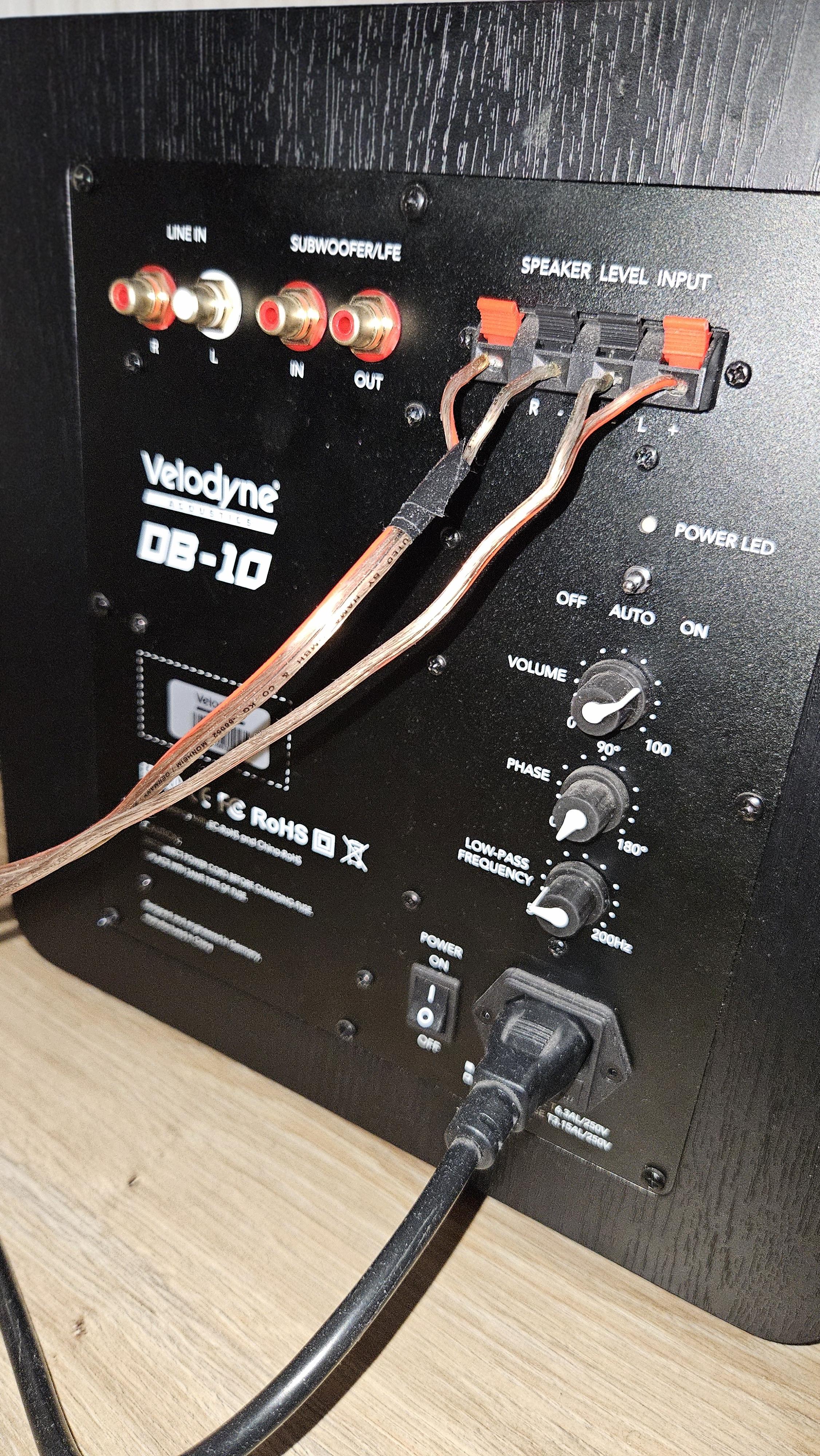

ROBIXXX Napisano 23 grudnia 2025 Napisano 23 grudnia 2025 (edytowany) Mam Velodyne DB10 podpięte pod wysokoprądowe wejścia głośnikowe, ale jest też możliwość podpięcia pod wyjście sub, o ile takie wyjście jest dostępne na wzmacniaczu. Moj DB10 gra na 25 m² i jest ustawione na około 60% mocy. Gdybym mieszkał w domu, kupiłbym DB12 lub DB15 ze względu na większą przestrzeń pomieszczenia no I więcej basu Edytowano 23 grudnia 2025 przez ROBIXXX Odpisz, cytując
