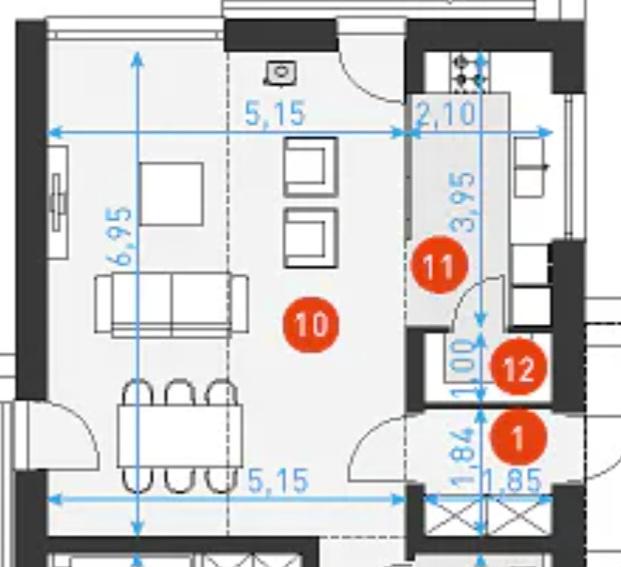

Nowy75 Napisano Wtorek o 19:47 Napisano Wtorek o 19:47 Kolego @Sundin997 chyba nie sądzisz, że kolega @tomstr tak sobie doda to zero do budżetu. @tomstr czy chcesz nagłośnić całe pomieszczenie,czy też będziesz miał gdzieś kącik audio? Skoro bierzesz pod uwagę używki, masz szansę na więcej jakości/mocy w budżecie. Wrzuć może jakiś schemat pomieszczenia z zaznaczonym miejscem ,gdzie miałby stać sprzęt. To pomoże kolegom trafniej doradzać. Odpisz, cytując

tomstr Napisano Wtorek o 19:52 Autor Napisano Wtorek o 19:52 Odsłuch z pozycji foteli w salonie. Kolumny na ścianie naprzeciwko. 1 minutę temu, Sundin997 napisał: Nie o to chodzi,dasz radę taniej. Spoko. Rozumiem o czym piszesz. Może nie nagłośnię całego salonu i takiej potrzeby też nie mam. Powyżej wrzuciłem plan jak to wygląda. Zdaję sobie po prostu sprawę, że moja r-n602 z podstawkami się tam zgubi. Potrzebuję coś mocniejszego, ale nie chcę się koncentrować na mocy, tylko na jakości. Nie słucham muzyki wybitnie głośno, tak na średnim poziomie, gatunki głównie blues i soul z lat 70. Dużo fajnych instrumentów i wokalu ale bez hałasu i chciałbym to ws,ystko usłyszeć. Odpisz, cytując
Nowy75 Napisano Wtorek o 20:00 Napisano Wtorek o 20:00 @tomstr całkiem dobre miejsce i proporcje pokoju. No to czekamy na propozycje kolegów,a może i branża wyczaruje coś z egzemplarzy demonstracyjnych w dobrej cenie😁 Odpisz, cytując
Sundin997 Napisano Wtorek o 20:01 Napisano Wtorek o 20:01 (edytowany) 12 minut temu, tomstr napisał: Odsłuch z pozycji foteli w salonie. Kolumny na ścianie naprzeciwko. Spoko. Rozumiem o czym piszesz. Może nie nagłośnię całego salonu i takiej potrzeby też nie mam. Powyżej wrzuciłem plan jak to wygląda. Zdaję sobie po prostu sprawę, że moja r-n602 z podstawkami się tam zgubi. Potrzebuję coś mocniejszego, ale nie chcę się koncentrować na mocy, tylko na jakości. Nie słucham muzyki wybitnie głośno, tak na średnim poziomie, gatunki głównie blues i soul z lat 70. Dużo fajnych instrumentów i wokalu ale bez hałasu i chciałbym to ws,ystko usłyszeć. To napisz jeszcze jak daleko będziesz siedział od glosnikow? Teraz dopiero zaczaiłem ten rysunek czyli około 4 m? Edytowano Wtorek o 20:05 przez Sundin997 Odpisz, cytując
tomstr Napisano Wtorek o 20:03 Autor Napisano Wtorek o 20:03 1 minutę temu, Sundin997 napisał: To napisz jeszcze jak daleko będziesz siedział od glosnikow? 3 do 4 metrów. Rzuć okiem a układ który wrzuciłem. Odpisz, cytując
