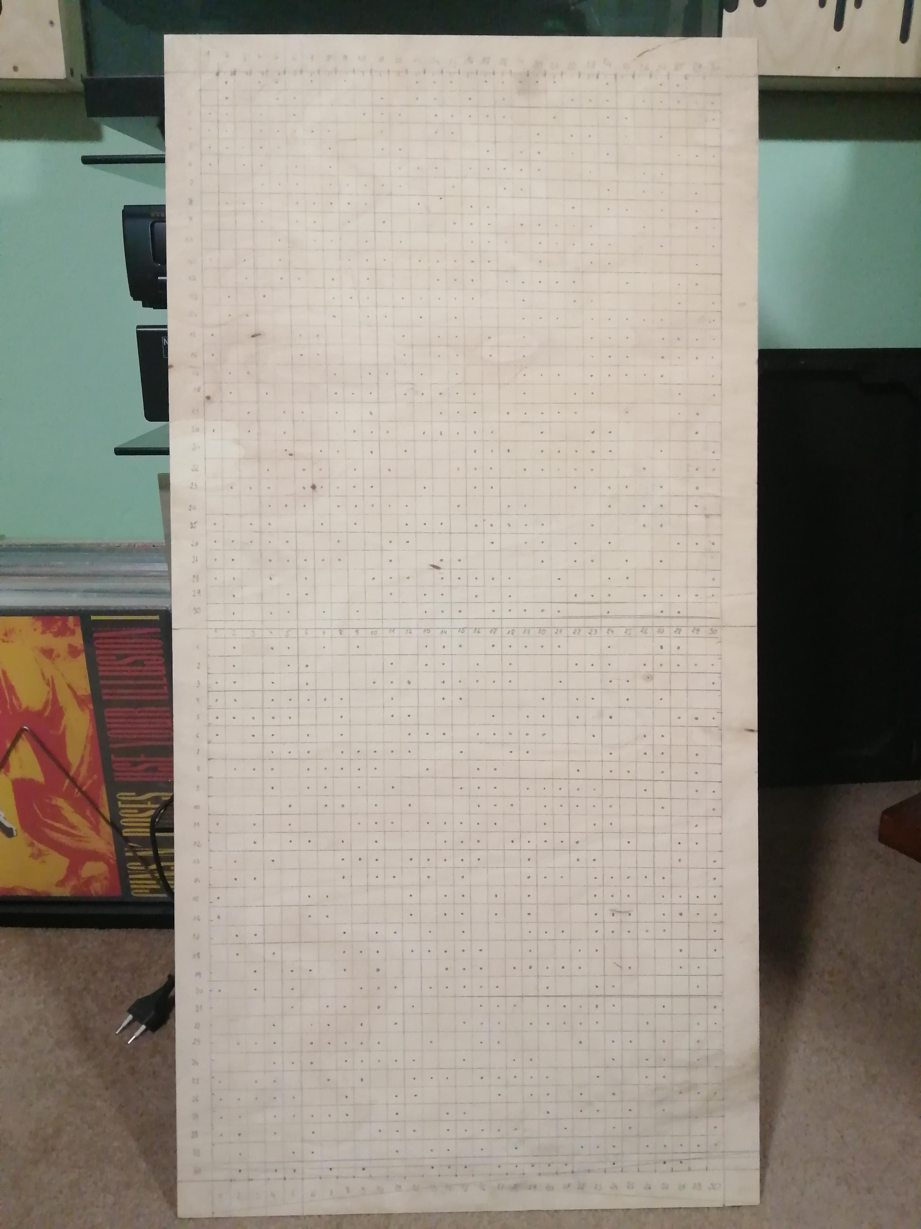

Rega Napisano 9 stycznia Napisano 9 stycznia @Slawko69 Jeśli chodzi o wzory płyt czołowych - tu , niestety, potrzebny laser CNC. Mnie nie stać. Zamawiam gotowe. Opisuję wzór lub wysyłam zdjęcie, opisuję interesujące mnie wymiary oraz okreslam grubość sklejki. Nie jest to drogie. Sklejkę do samej skrzynki kupuję w Castoramie. Docinam , kleję, szlifuję i łaczę w ustroje już sam. Żadna tajemnica. 1 Odpisz, cytując

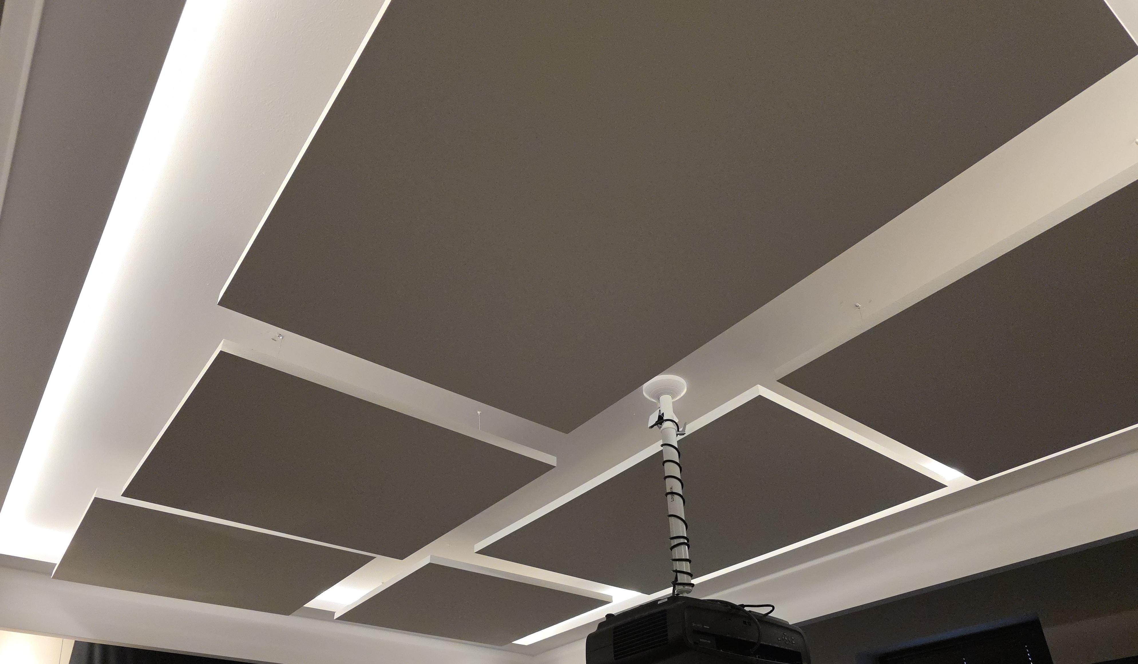

Arek_Gd Napisano 10 stycznia Autor Napisano 10 stycznia (edytowany) @tomek4446 @Rega @BlaBla mega relalizacje ! Dzięki ! Zmotywowaliście mnie teraz na maksa. Na pierwszy ogień chciałbym zrobić dwa o wymiarach 120x60x10 które staną na ścianie przy biurku na którym buduję swój nowy set hi-fi , bo dopiero dziś mając lepsze głośniki odkryłem przy ich wygrzewaniu gdy leciał różowy szum i częstotliwość z 80 Hz przesuwała się w górę to siedząc metr od ściany czyli brzuchem opierając się o biurko miałem ogromne podbicie i buczenie a wystarczyło odjechać krzesłem około metra dalej i nagle buczenie znikało do zera, po prostu szok jak rezonans własny podbija . Kolejne to małe kwadraty na tylną ścianę i tutaj bardzo mi podchodzą te płyty akustyczne. A także korci mnie aby na suficie zrobić coś takiego: Edytowano 10 stycznia przez Arek_Gd 1 Odpisz, cytując
