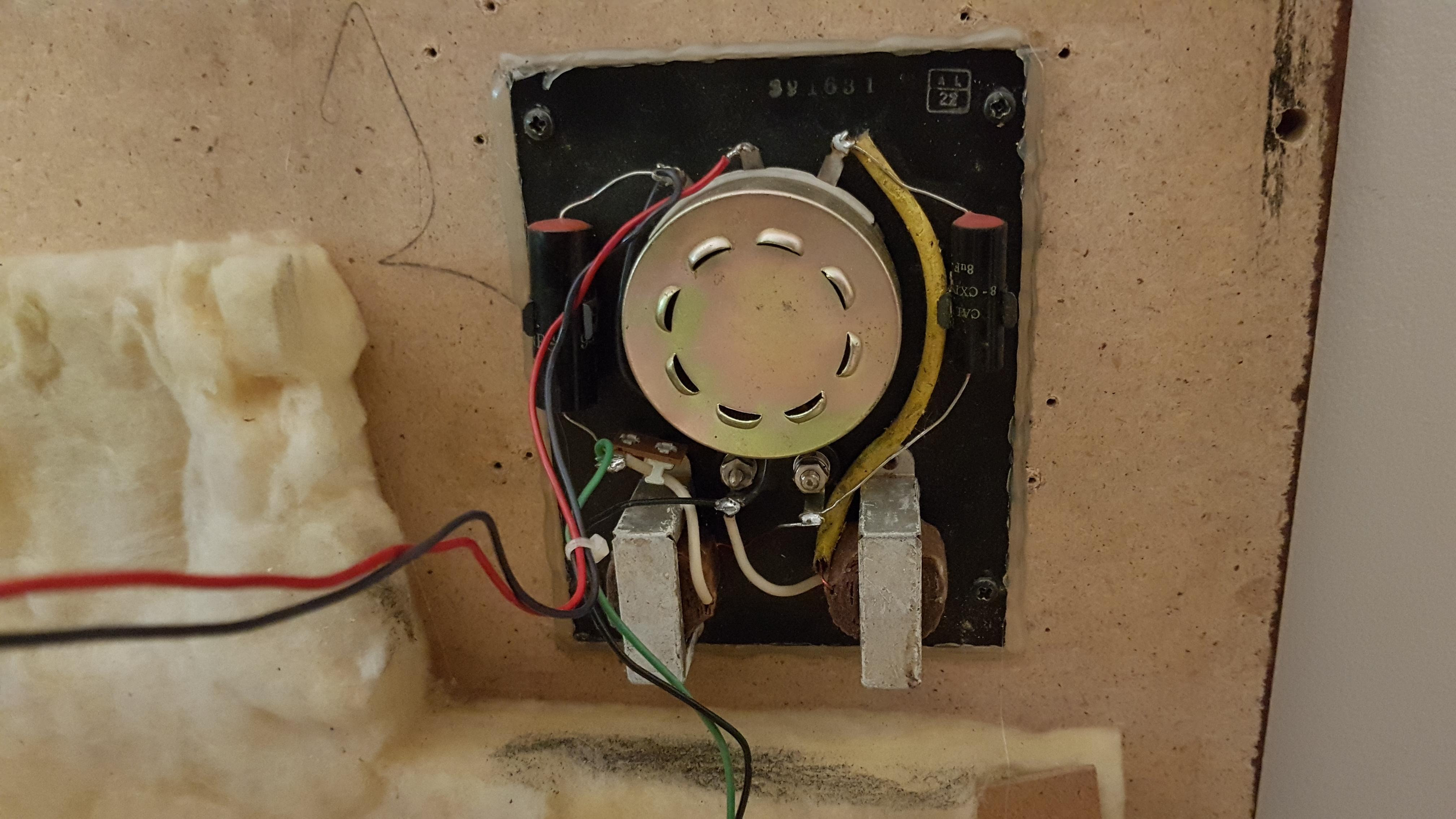

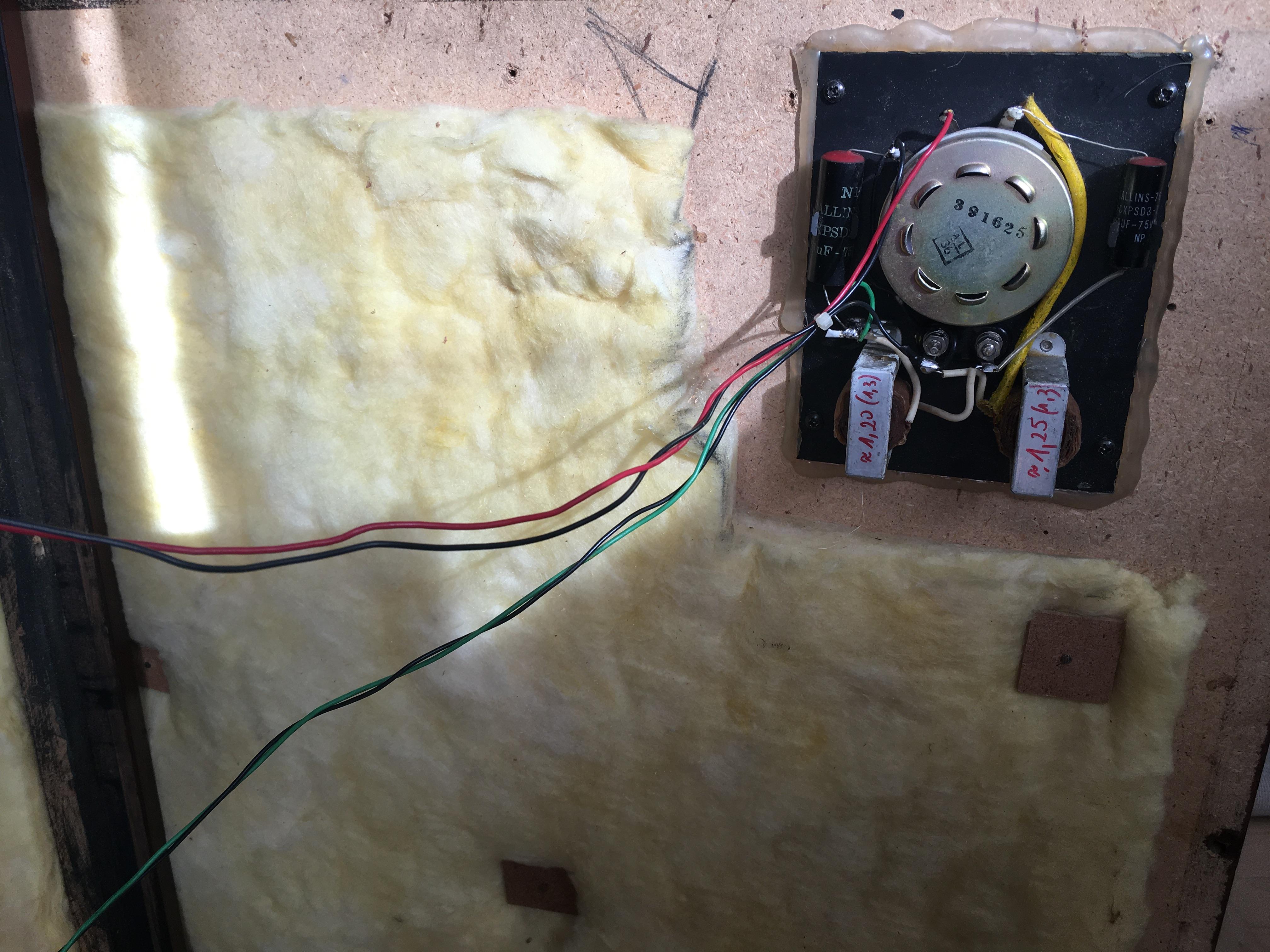

tomek4446 Napisano 12 godzin temu Napisano 12 godzin temu Przepraszam za wtręt , ale musiałem Nie wiem o czym gadacie Panowie , tzn. wiem , że są na rynku super kondensatory ..... Najlepsze jakie miałem wyglądały tak 2 Odpisz, cytując
