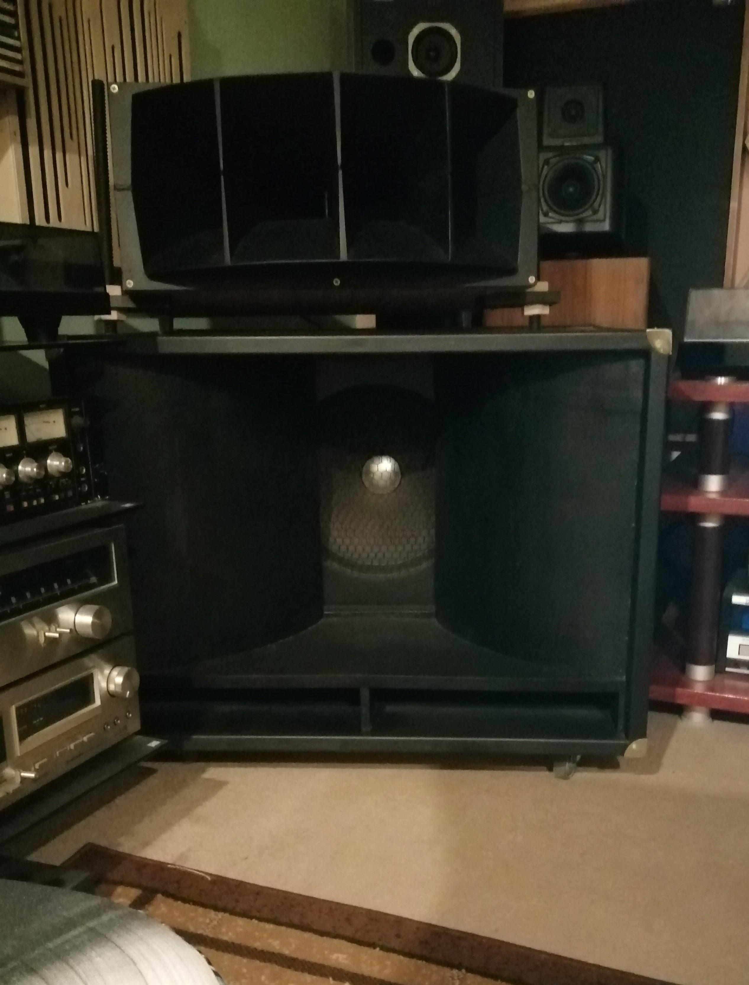

Rega Napisano Sobota o 07:59 Napisano Sobota o 07:59 (edytowany) A czy to umniejsza jego wartość? Nie zamieniłbym go nawet na Diablo. Zdjęcie w chwilę po zdobyciu. Edytowano Sobota o 08:01 przez Rega Odpisz, cytując

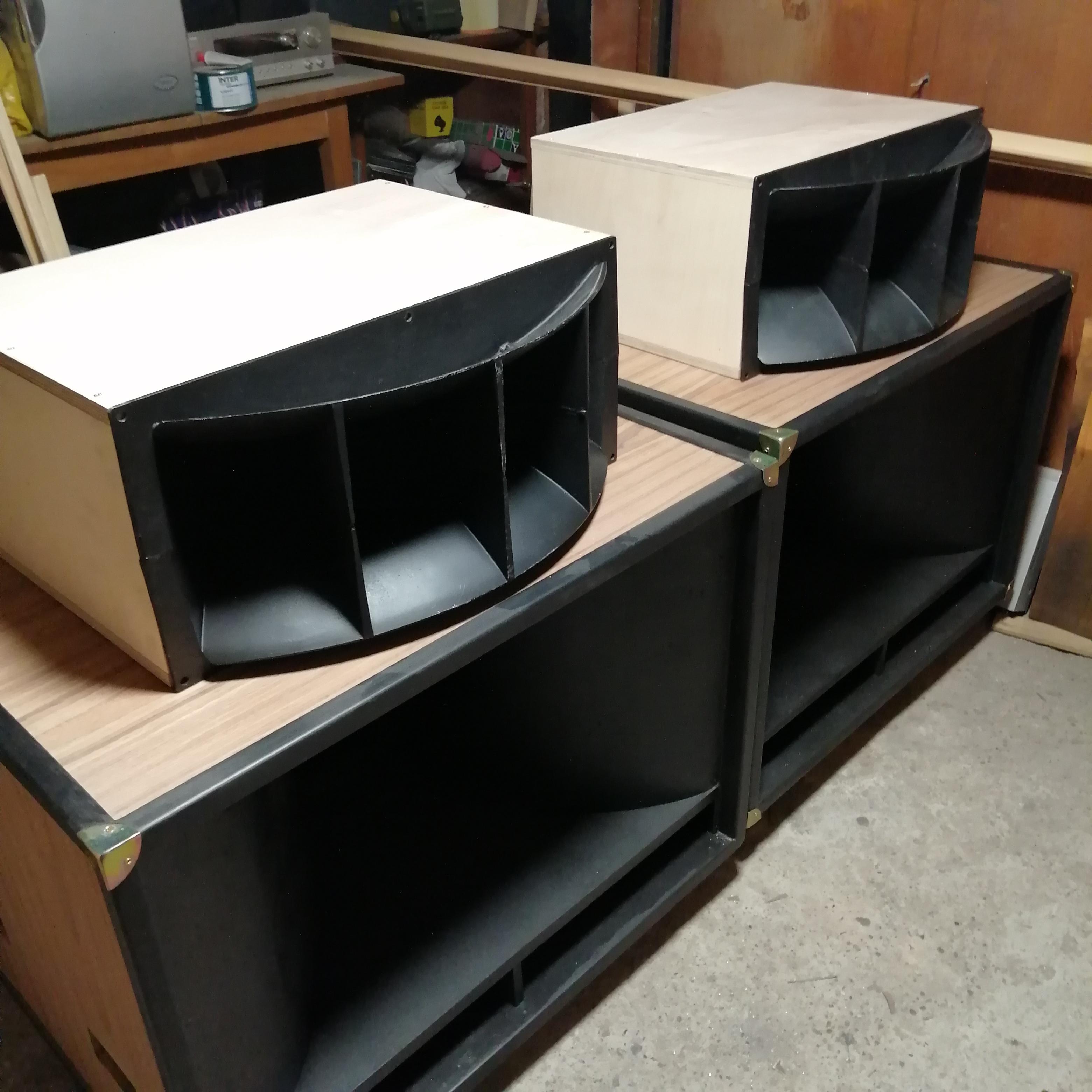

Rega Napisano Sobota o 19:11 Napisano Sobota o 19:11 (edytowany) Masz je (drivery) w hornach , czy w kolumnach? Możesz wstawić fotkę, jak wygląda całość ? Edytowano Sobota o 19:21 przez Rega Odpisz, cytując
Sundin997 Napisano Sobota o 19:41 Autor Napisano Sobota o 19:41 (edytowany) 41 minut temu, Rega napisał: Masz je (drivery) w hornach , czy w kolumnach? Możesz wstawić fotkę, jak wygląda całość ? Zapomniałem wspomnieć,że jeszcze mam "moduł" sub niskotonowy na Daytona umll 15-22 Beyma i sub są w obudowach zamknietych Wszystko jest zgrane fazowo,tworząc jedna kolumnę. Edytowano Sobota o 19:53 przez Sundin997 1 1 Odpisz, cytując

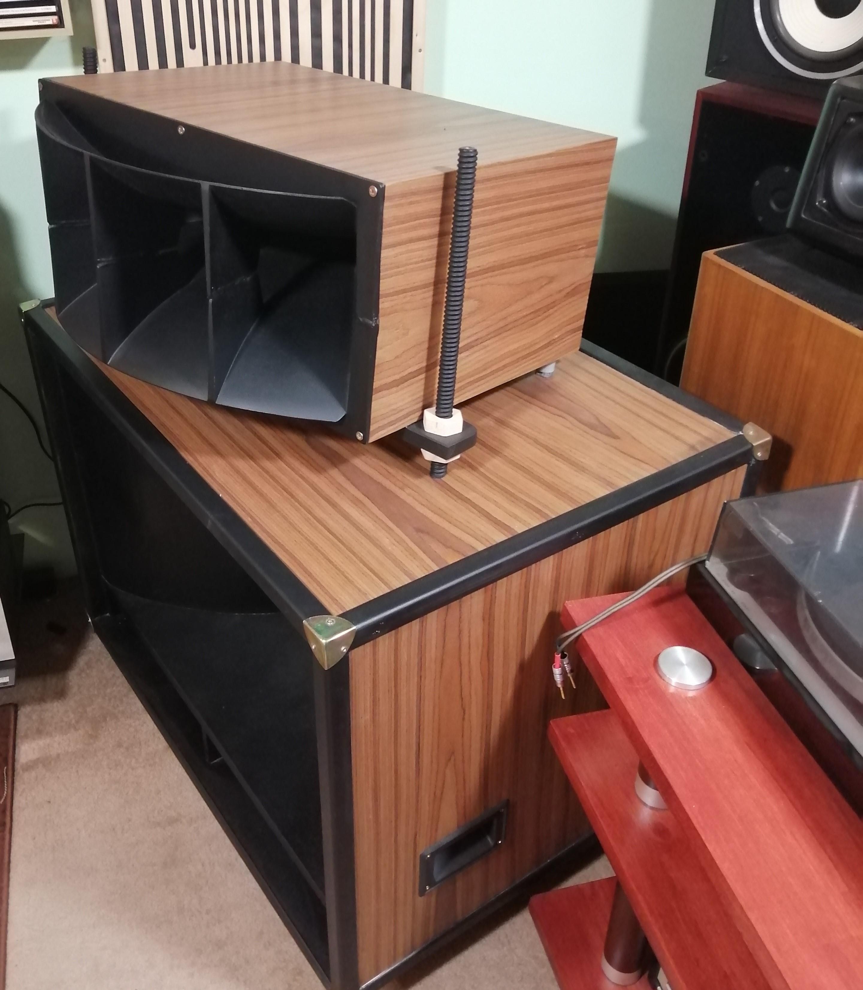

Rega Napisano wczoraj o 09:05 Napisano wczoraj o 09:05 (edytowany) 11 godzin temu, Sundin997 napisał: No jestem strasznie ciekawy brzmienia lampy,na tych bmsach. Na ogół zestawy z hornami sprawdzają się dobrze zarówno z tranzystorem , jak i z lampą. Nie są zbyt wymagające , w sprawach pomieszczenia, rozstawienia itp. U mnie zestaw składający się z horna oraz 15 calowego szerokopasmowca umieszczonego w skrzyni z falowodami. Daje radę zarówno z lampą SE, z lampą PP oraz z kilkoma różnymi tranzystorami. Nie wygląda może najlepiej bo sam robiłem renowację (hand made 😉)_ w warunkach domowych, ale uzyskany efekt soniczny jest bardzo dobry. Dodatkowo horny umieściłem w drewnianych obudowach z regulacją kąta uniesienia. Edytowano wczoraj o 09:06 przez Rega 2 Odpisz, cytując

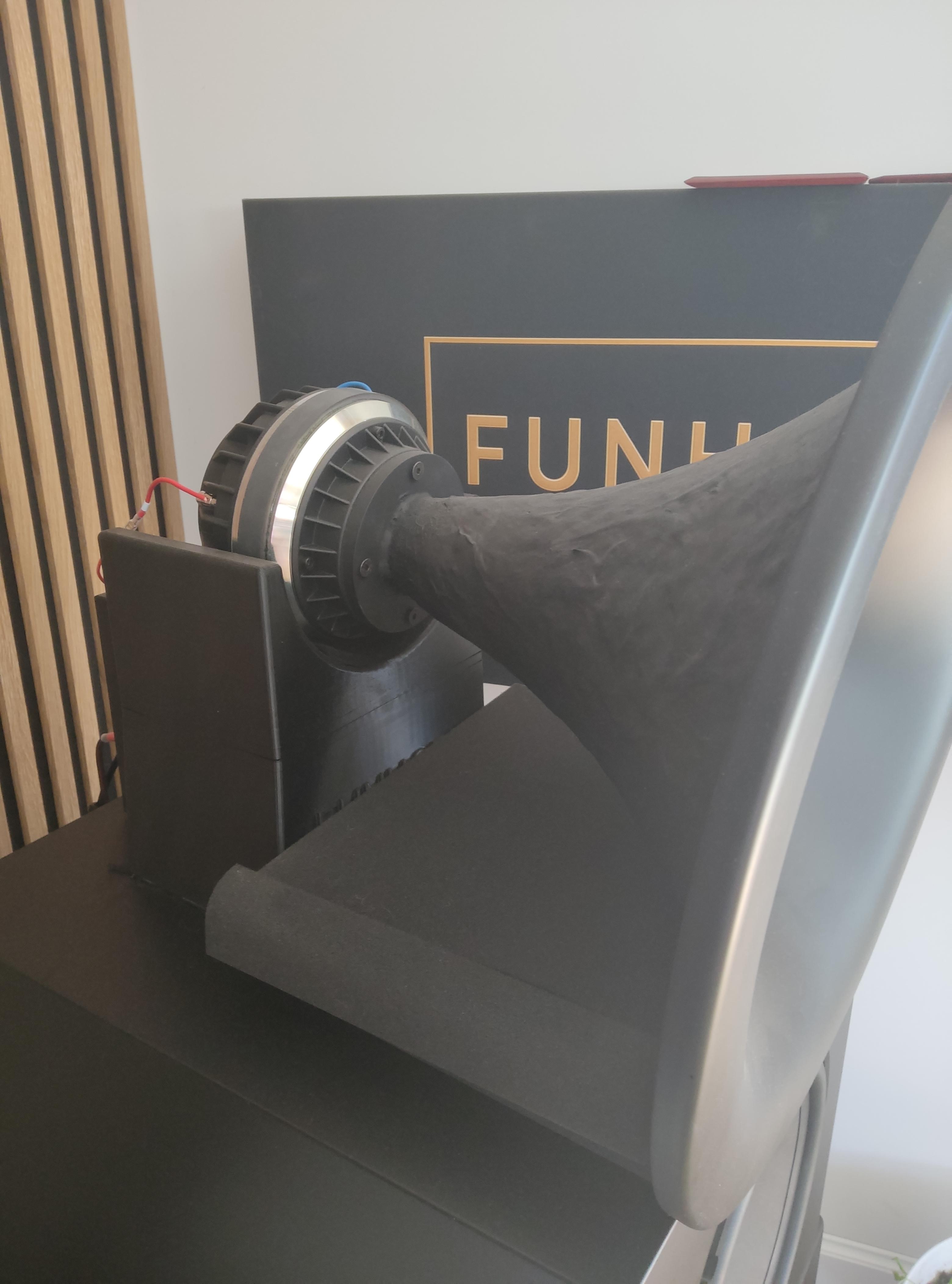

Sundin997 Napisano wczoraj o 09:23 Autor Napisano wczoraj o 09:23 15 minut temu, Rega napisał: regulacją kąta uniesienia. Też muszę coś wymyśleć ,z regulacją było by super. Na razie nie mam pomysłu. Puki co horny leżą na niewidocznych od przodu gąbkach. A podstawke pod driver wydrukowałem na drukarce 3d. Odpisz, cytując
