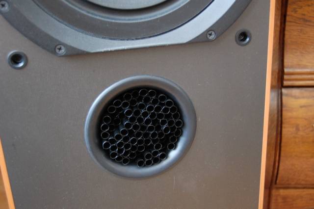

don Napisano 14 grudnia 2010 Napisano 14 grudnia 2010 ja je miałem w 15m, męczyłem się z ustawieniem, pomogło mocno zatkanie obydwu bas reflexów takimi obciętymi rurkami od shake'ów (całkowite zatkanie BR nie wchodzi w grę)w końcu je sprzedałem i kupiłem MA BX6 (przypadkiem, bo chciałem sprawdzone już w moim pokoju BR6), które bardziej mi przypadły do gustu no i mogą grać jako konstrukcja zamknięta... jeśli chodzi o rock/metal - Paradigmy grają tu wyraźnie lepiej od MA i chyba reszty kolumn z tego przedziału cenowego także nie polecam wymiany jeśli słuchasz głównie tych gatunków (no chyba że na mniejszy model tej marki)w UK można kupić Jungson JA-88C za 300 funtów z dostawą do domu, nowy w sprawdzonym sklepie (chinese hifi co.uk - coś takiego) - jeśli chcesz nówkę to polecam, zgrywa się doskonale a gra lepiej od różnych wysokich Roteli, HK, Marantzy, Denonów, Xindaków kosztujących znacznie większe pieniądzez używek polowałbym na stare Nady - 3080/3060, 3030, 3045, 3240PE, 3140, 3130, 3020 - kosztują grosze a grają pięknie (i się najlepiej zgrywają z Paradigmami), ewentualnie Harman Kardon 680, zdecydowanie lepszy od obecnego HK 980kabelki głośnikowe - ja używałem i dalej używam taniutkich Procab LS25, miałem kilka par droższych kabli ale wg mnie różnica jest pomijalnajak chcesz przyciemnić górę, odrobinę złagodzić dźwięk to można spróbować Van Den Hul CS 122, ale oczywiście tutaj najwięcej do powiedzenia ma wzmacniacz (dlatego polecam starego Nada) i CD Odpisz, cytując
wasyllo007 Napisano 14 grudnia 2010 Autor Napisano 14 grudnia 2010 Dzieki za wyczerpującą odpowiedź. Będę się rozglądał i przemyśle sprawę. Mógłbys dokładniej opisać jak zatykałeś BR bo nie do końca kumam? Odpisz, cytując

don Napisano 14 grudnia 2010 Napisano 14 grudnia 2010 można też zastosować jakieś gumowe rurki o większej średnicy Odpisz, cytując
wasyllo007 Napisano 14 grudnia 2010 Autor Napisano 14 grudnia 2010 Niezły patent - warto spróbować. A jeśli chodzi o nowe wzmaki, poza Jungsonem, to co by dobrze zagrało jednocześnie troszkę temperując "męczące" zapędy kolumn? Gość w krakowskim Nautilusie mówił o CA Azur 650A lub Music Hall. Oni jednak nie prowadzą Paradigmów więc będę musiał na odsłuch udać się w inne miejsce... Odpisz, cytując
