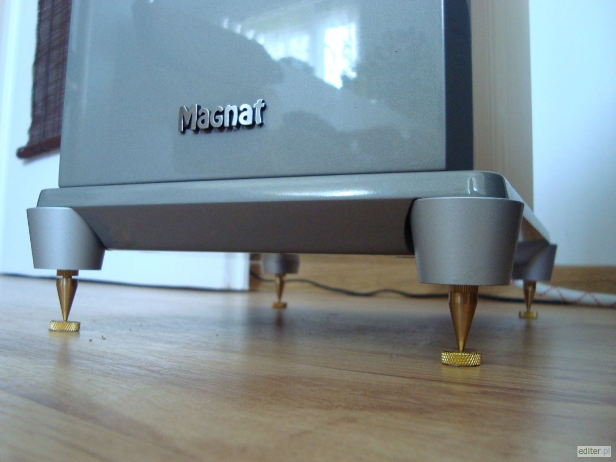

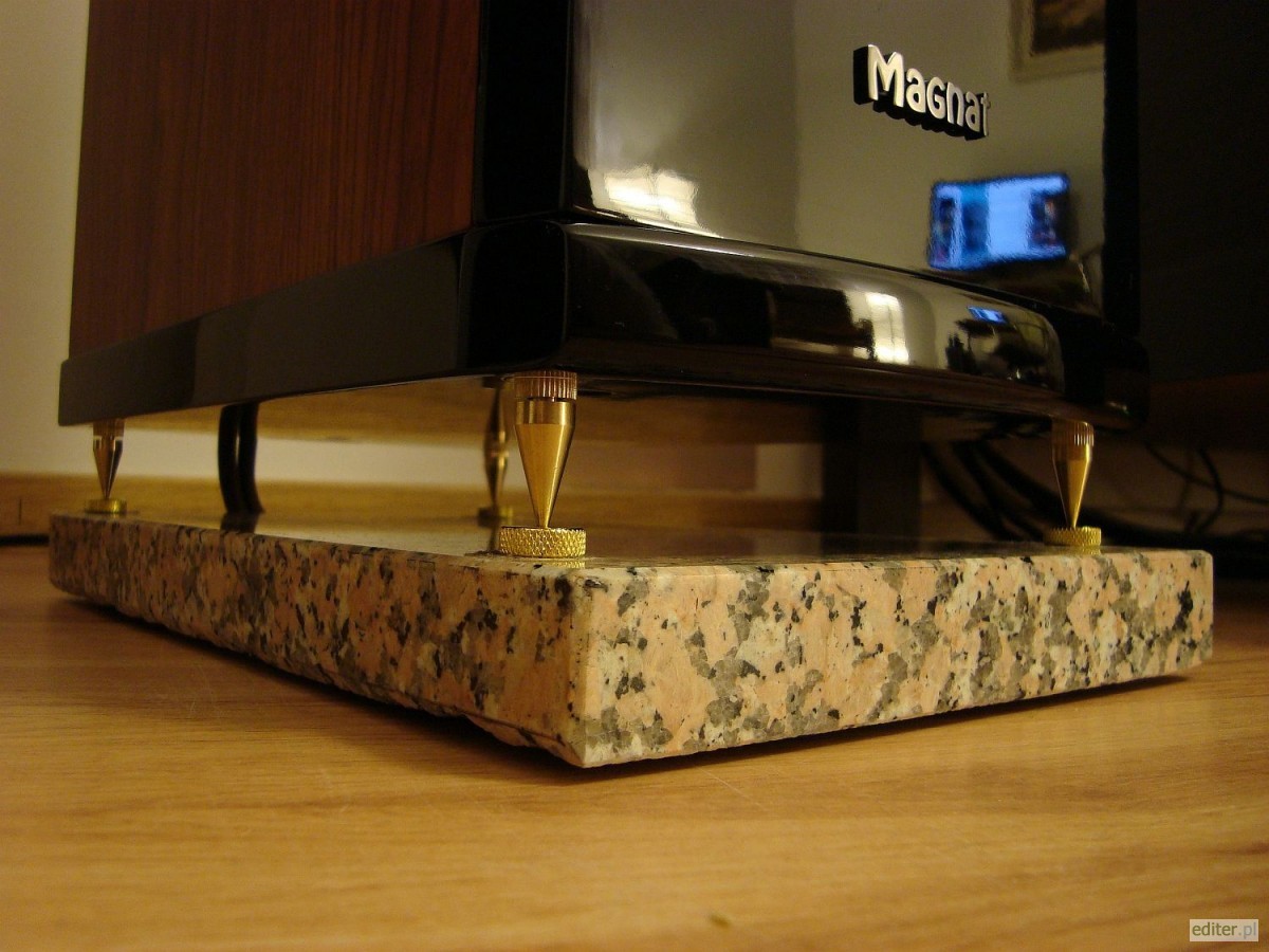

rafal735r Napisano 31 października 2014 Udostępnij Napisano 31 października 2014 Magnat dodaje do kompletu kolce, ktore sa zaookraglone. Dlatego nie ma podkladek. Jak chcesz kupic podkaldki to lepiej kup kpl kolce z podkladkami. Cena nie ma znaczenia. Mozesz tez dac granit i kolce jak jak ja niegdys. Ale lepej same kolce plus podklada - to z wlasnego doswiadczenia. Wypoziomujesz to sobie i tyle. Odpisz, cytując Link do komentarza Udostępnij na innych stronach More sharing options...
Mapryl Napisano 1 listopada 2014 Autor Udostępnij Napisano 1 listopada 2014 Dziękuję za odpowiedzi i zdjęcie Właśnie o czymś takim myślałem aczkolwiek nie miałem pewności jak to dokładnie ma wyglądać.Co do samego wypoziomowania to pewnie bym tak zrobił ale istnieje bardzo duże ryzyko przesunięcia kolumn przez szanowną małżonkę i wtedy cała robota na marne :/ (jeszcze by się kiwać zaczęły). Odpisz, cytując Link do komentarza Udostępnij na innych stronach More sharing options...

Angel Napisano 2 listopada 2014 Udostępnij Napisano 2 listopada 2014 Rafal735r a próbowałeś kolce bezpośrednio na granicie, bez podkładek? Nie byłoby lepiej? Przecież między innymi po to się daje granit czy marmur by móc postawić na nim kolce. Odpisz, cytując Link do komentarza Udostępnij na innych stronach More sharing options...
rafal735r Napisano 3 listopada 2014 Udostępnij Napisano 3 listopada 2014 Kolumny sie zsuwają. W sumie zsuwały. Nie uzywam juz granitów. Odpisz, cytując Link do komentarza Udostępnij na innych stronach More sharing options...

Mapryl Napisano 10 listopada 2014 Autor Udostępnij Napisano 10 listopada 2014 Chodzi mi jeszcze jedno pytanie po głowie: Czy takie granitowe płyty można podkleić czymś od spodu aby nie niszczyły parkietu (filc?) ? Czy to profanacja i spłonę na stosie? Odpisz, cytując Link do komentarza Udostępnij na innych stronach More sharing options...
Angel Napisano 11 listopada 2014 Udostępnij Napisano 11 listopada 2014 Możesz podkleić, ale punktowo, w narożach. Guma, korek, filc, Blu Tack, sorbothane itp... . Odpisz, cytując Link do komentarza Udostępnij na innych stronach More sharing options...
Mapryl Napisano 11 listopada 2014 Autor Udostępnij Napisano 11 listopada 2014 Może to powinno być oczywiste.. ale dlaczego tylko w narożach? Jeśli podklei się całą powierzchnię będzie gorzej ? Odpisz, cytując Link do komentarza Udostępnij na innych stronach More sharing options...
rafal735r Napisano 11 listopada 2014 Udostępnij Napisano 11 listopada 2014 Ja swoje tez podklejalem zwyklym filcem do mebli. Ale jak nie zamierzasz ich suwac po podlodze to lepiej dac podkladki silikonowe. Odpisz, cytując Link do komentarza Udostępnij na innych stronach More sharing options...
zieluwid Napisano 11 listopada 2014 Udostępnij Napisano 11 listopada 2014 Daj podkładki filcowe, a jak znajdziesz najkorzystniejsze ustawienie pod kątem akustycznym, to możesz zamienić na silikonowe, aby stabilnie tkwiły w jednym miejscu. Odpisz, cytując Link do komentarza Udostępnij na innych stronach More sharing options...
jacek75 Napisano 11 listopada 2014 Udostępnij Napisano 11 listopada 2014 Cytat Może to powinno być oczywiste.. ale dlaczego tylko w narożach? Jeśli podklei się całą powierzchnię będzie gorzej ? Chyba będzie w dużej części powrót do stanu wcześniejszeg ( post #2) tzn. kolumna może zachowywać się trochę jak ustawiona bez nóżek na gładkim dywanie, część energii pracy membran może być zamieniona w energię drgań kolumny. Stawiając ten sam ciężar, ale na mniejszej powierzchni, zwiększa się kilkukrotnie nacisk i jest stabilniej, a dzięki filcowi /gumie nie niszczysz podłogi, czy nie ma wibracji, drgań między kamieniem, a np. parkietem. Odpisz, cytując Link do komentarza Udostępnij na innych stronach More sharing options...
