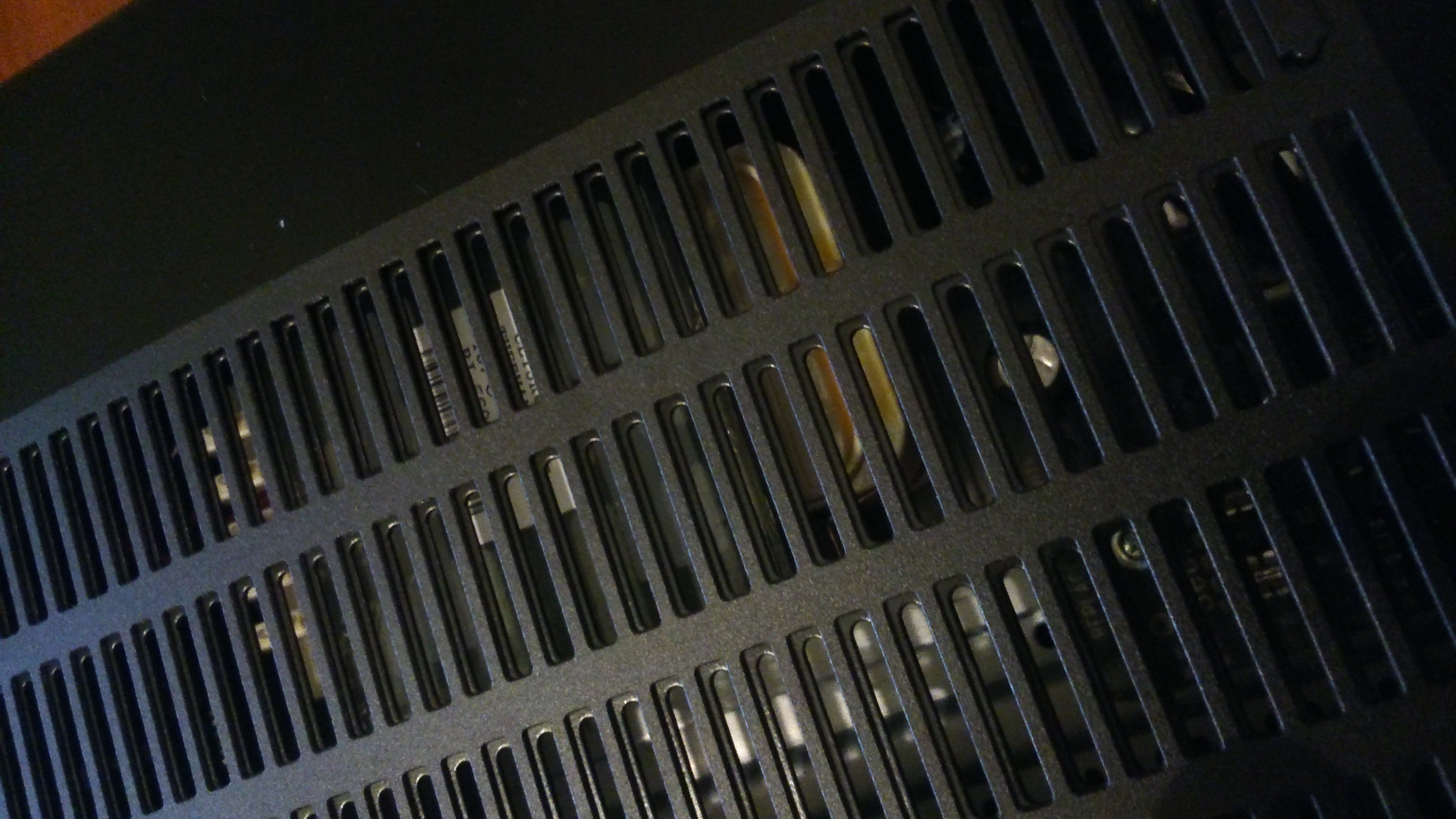

ToTameALand Napisano 10 października 2015 Udostępnij Napisano 10 października 2015 Witam, zakupiłem wczoraj zestaw denon pma-720ae + pylon pearl 25. Dziś przy testowaniu sprzętu poczułem nagle dziwny zapach - zauważyłem, że na zasilaczu wzmacniacza pojawiła się pomarańczowa substancja, wyciekło jej dość dużo. Od razu odłączyłem sprzęt, mimo że w jakości dźwięku nic się nie zmieniło, grał normalnie, potencjometr był odkręcony w ok. 1/3. Zapakowałem wzmacniacz do samochodu, zawiozłem go do sklepu, gdzie powiedziano mi, że wszystko powinno być ok i że to żywica z zasilacza. Czy aby na pewno to normalna sprawa? A tak poza tym - w jaki sposób można kontrolować, czy nie przeciążam sprzętu (czyt.: czy nie ustawiam zbyt dużej głośności względem jego możliwości)? Odpisz, cytując Link do komentarza Udostępnij na innych stronach More sharing options...

Chilli Napisano 10 października 2015 Udostępnij Napisano 10 października 2015 Zauważyłeś wyciek, tzn. rozkręciłeś nowy wzmacniacz? Odpisz, cytując Link do komentarza Udostępnij na innych stronach More sharing options...
ToTameALand Napisano 10 października 2015 Autor Udostępnij Napisano 10 października 2015 Nie, nic nie rozkręcałem. Substancja jest widoczna na górze zasilacza, jestvwyrźnie widoczna przez kratki wentylacyjne. Odpisz, cytując Link do komentarza Udostępnij na innych stronach More sharing options...
Malipczuk Napisano 10 października 2015 Udostępnij Napisano 10 października 2015 Cytat Nowy zasilacz czasem może śmierdzieć przy wygrzewaniu ( jest naprawdę gorący ) oglądając zdjęcia różnych zasilaczy sprzętu audio widać że mają one różne "plamy". Czy to norma ciężko mi powiedzieć bo nie jestem elektronikiem. Nie każdy zasilacz jest gorący, jeśli chodzi o zasilanie stopni końcowych to zasilacz sam z siebie nie będzie się nagrzewał (nie powinien) ponieważ nie stosuje się tam żadnych elementów na których celowo występuje spadek napięcia, takich jak np. stabilizatory. Tak więc nawet podczas pracy układu i obciążenia, ciepła nie wydziela się dużo. Jeśli zasilanie stopni końcowych się grzeje nadmiernie, świadczy to o jakiejś usterce. Oczywiście to, że nowy sprzęt kiedy się nagrzewa wydziela różne, po produkcyjne zapachy jest zuepłnie normalne, sam smród palących się elementów elektronicznych i laminatu jest dosyć specyficzny i łatwo go rozpoznać. Substancją która wycieka może być elektrolit kondensatorów zasilacza, w takim wypadku kondensatory nadmiernie się nagrzewają co może prowadzić nawet do ich wybuchu, obecnie nacina się kondensatory aby się rozszczelniły i uwolniły elektrolit stopniowo. Nie sadzę aby producent fabrycznie zastosował jakiś klej, lub żywicę która przypadkiem się "wylewa" ze wzmacniacza, taki objaw jest raczej niepokojący i należy się tym faktem zainteresować. Bez grzebania w brzuszku nic nie pomożemy, trzeba zajrzeć do wnętrza, wykonaj też jakieś zdjęcia. Odpisz, cytując Link do komentarza Udostępnij na innych stronach More sharing options...
MobyDick Napisano 10 października 2015 Udostępnij Napisano 10 października 2015 Mimo wszytko jakoś niezbyt dobrze to świadczy o tym produkcie. Jeśli wyciek jest bardzo niewielki to można to przeboleć.Jeśli taki proces miałby trwać dalej to raczej nie dał bym się spławić.Rozumie że ta żywica wyciekła z transformatora. Odpisz, cytując Link do komentarza Udostępnij na innych stronach More sharing options...
Malipczuk Napisano 10 października 2015 Udostępnij Napisano 10 października 2015 Jeśli wyciekiem jest elektrolit, to jakikolwiek wyciek jest nie do zaakceptowania. Wyciek kondensatorów zasilacza, prowadzi do upływności ich parametrów, a tym samym spadkiem jakości brzmienia. W niektórych przypadkach stosuje się kondensatory do od sprzęgania zasilani, uszkodzenie takiego elektrolitu może prowadzić do wzbudzania się układu i całkowitego uszkodzenia stopnia końcowego. Odpisz, cytując Link do komentarza Udostępnij na innych stronach More sharing options...

ToTameALand Napisano 10 października 2015 Autor Udostępnij Napisano 10 października 2015 Załączam zdjęcia elementu, na którym doszło do wycieku. Nie są zbyt wyraźne, ale wolę nie ryzykować rozkręcania sprzętu na gwarancji. Odpisz, cytując Link do komentarza Udostępnij na innych stronach More sharing options...
ToTameALand Napisano 10 października 2015 Autor Udostępnij Napisano 10 października 2015 Zalaniu bursztynową, intensywnie pachnącą cieczą uległy białe elementy po obu stronach zasilacza. Odpisz, cytując Link do komentarza Udostępnij na innych stronach More sharing options...
ToTameALand Napisano 10 października 2015 Autor Udostępnij Napisano 10 października 2015 I jeszcze jedno zdjęcie na koniec. Również wydaje mi się, że nie jest to żadna "żywica", chociaż w sklepie powiedziano mi, że w tym elemencie wzmacniacza nie ma elektrolitu. Odpisz, cytując Link do komentarza Udostępnij na innych stronach More sharing options...
Malipczuk Napisano 10 października 2015 Udostępnij Napisano 10 października 2015 Nie widzę na tych zdjęciach nic niepokojącego, jeśli dobrze myślę, mówisz o transformatorze a ten rzeczywiście jest zalany żywicą aby zapobiegać drżeniu poszczególnych uzwojeń w następstwie indukcji elektromagnetycznej. Tak czy siak, żywica, lub substancja która ją zastępuje nie powinna wyciekać, prawdopodobnie w skutek wysokiej temperatury substancja zaczyna zmieniać się w substancję ciekłą i wydostaje się z transformatora, być może w jakiś granicach jest to naturalne i normalne, nie wiem jakie teraz się przyjmuje normy przy produkcji elementów elektronicznych Kiedyś coś takiego nie było dopuszczalne, trzeba się dowiedzieć, czy taki problem występuje w innych modelach, czy tylko w twoim, może to być skutek wady fabrycznej. Odpisz, cytując Link do komentarza Udostępnij na innych stronach More sharing options...
ToTameALand Napisano 10 października 2015 Autor Udostępnij Napisano 10 października 2015 Cytat Nie widzę na tych zdjęciach nic niepokojącego, jeśli dobrze myślę, mówisz o transformatorze a ten rzeczywiście jest zalany żywicą aby zapobiegać drżeniu poszczególnych uzwojeń w następstwie indukcji elektromagnetycznej. Na ostatnim zdjęciu na urządzeniu z naklejką jest biały element - widać na nim wyraźnie zaschnięte ślady pomarańczowo-brązowej cieczy, wydaje mi się (nie mam 100% pewności), że element ten był wcześniej całkowicie czysty. Za to jestem pewien, że w momencie gdy poczułem ten intensywny zapach (jeszcze go czuć) substancja ta była w stanie ciekłym. Odpisz, cytując Link do komentarza Udostępnij na innych stronach More sharing options...
Malipczuk Napisano 10 października 2015 Udostępnij Napisano 10 października 2015 To białe "coś" to osłona uzwojenia, jeśli pojawił się na tym jakaś substancja, to na 99% jest to izolacja uzwojeń, prawdopodobnie jakaś forma żywicy. Zapachem się nie przejmuj, tego typu substancję pachną bardzo specyficznie, lepiej nie wdychać tych oparów, tak dla zdrowia jeśli nie pojawia się tego więcej, nic nie kapie itd. to nie przejmuj się, w najgorszym wypadku ubrudzisz element na jakim stoi wzmacniacz, nic nie ma prawa się uszkodzić, jeśli substancja nawet wycieknie, to spowoduje to buczenie wewnątrz wzmacniacza, ale nic się nie uszkodzi. Jeśli problem będzie się pogłębiał, tzn. naprawdę żywica zacznie wyciekać i kapać, to skieruj się ponownie do sklepu i powiadom o tym sprzedawcę, a tym czasem bez przeszkód możesz kolego korzystać nadal ze wzmacniacza, nic niczemu, ani nikomu nie grozi, a od siebie życzę miłego odsłuchu ! Odpisz, cytując Link do komentarza Udostępnij na innych stronach More sharing options...
ToTameALand Napisano 10 października 2015 Autor Udostępnij Napisano 10 października 2015 Cytat To białe "coś" to osłona uzwojenia, jeśli pojawił się na tym jakaś substancja, to na 99% jest to izolacja uzwojeń, prawdopodobnie jakaś forma żywicy. Zapachem się nie przejmuj, tego typu substancję pachną bardzo specyficznie, lepiej nie wdychać tych oparów, tak dla zdrowia jeśli nie pojawia się tego więcej, nic nie kapie itd. to nie przejmuj się, w najgorszym wypadku ubrudzisz element na jakim stoi wzmacniacz, nic nie ma prawa się uszkodzić, jeśli substancja nawet wycieknie, to spowoduje to buczenie wewnątrz wzmacniacza, ale nic się nie uszkodzi. Jeśli problem będzie się pogłębiał, tzn. naprawdę żywica zacznie wyciekać i kapać, to skieruj się ponownie do sklepu i powiadom o tym sprzedawcę, a tym czasem bez przeszkód możesz kolego korzystać nadal ze wzmacniacza, nic niczemu, ani nikomu nie grozi Wielkie dzięki za pomoc! Odpisz, cytując Link do komentarza Udostępnij na innych stronach More sharing options...
MobyDick Napisano 10 października 2015 Udostępnij Napisano 10 października 2015 Cytat Kondensatory polimerowe stosuje się głównie w przemyślę komputerowym ze względu na większą żywotność, jeszcze nigdy nie spotkałem się z kondensatorami tego typu we wzmacniaczach mocy, a tym bardziej nie spotkałem kondensatorów polimerowych o takich wymiarach i parametrach. Zakładam, że mamy tutaj zwykłe elektrolity "papierówki" tylko w ładnej, markowej puszeczce PS: w kondensatorach polimerowych "denko" wykonuje się również w taki sposób, aby ulegało pęknięciu i rozszczelnieniu w przypadku zbyt wysokiej temperatury. Dlatego nie napisałem że są to kondensatory polimerowe. Są to Elny i z tego co pamiętam opisane jako for audio. Zaletą kondensatorów polimerowych jest nie tylko ich większa żywotność ale i lepsze parametry np. pasma przenoszenia. Bardziej przypominają kondensatory foliowe. Umożliwiają uzyskać większą pojemność z mniejszego rozmiaru zewnętrznego. Głównym problemem były niewielkie napięcia maksymalne jakie mogły przyjąć i wyższe koszty produkcji. Jednak na skutek powszechnego ich użycia w przemyśle komputerowym na skutek upowszechnienia ich produkcji ich ceny już nie są tak znacząco wyższe. Do tego czytałem że są już produkowane kondensatory tego typu na napięcia wystarczające do zastosowań w zasilaczach wzmacniaczy audio.Od dawna kondensatorów polimerowych używa się w układach zasilania układów cyfrowych audio. Znam również przypadki ich użycia komercyjnego we wzmacniaczach lampowych w torze audio ( Sanyo OS-CON ) . Również znam przypadek użycia OS-CONów w zasilaniu równocześnie z SUNCONami w torze audio.Do tego wodzę że Denon musi mieć najprawdopodobniej tanio dobre kondensatory Elny bo nawet w najtańszych wzmacniaczach specjalnie nie żałuje Eln Silmic. Odpisz, cytując Link do komentarza Udostępnij na innych stronach More sharing options...
Malipczuk Napisano 10 października 2015 Udostępnij Napisano 10 października 2015 Przyznam szczerze, że nie interesowałem się zastosowaniem tego typu kondensatorów we wzmacniaczach audio, pewnie dlatego, że to jeszcze rzadkość a ja sam nie miałem przyjemności spotkać się z takimi rozwiązaniami Ale dziękuje za informację, nie spodziewałem się, że gdziekolwiek już je zastosowano, a poprzedni post oczywiście błędnie odczytałem. Pozdrawiam ! Odpisz, cytując Link do komentarza Udostępnij na innych stronach More sharing options...
