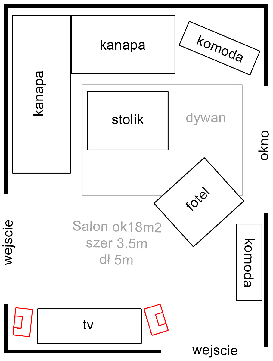

Pablo3d Napisano 21 marca 2016 Autor Napisano 21 marca 2016 hej, czy ktos moze mi pomoc przy ustawieniu tych kolumn.Jest to wynajmowane mieszkanie takze za duzego pola do popisu nie mam.Jak juz bede na swoim to chce to lepiej zrobic Kolumny to Jamo 606 z niskotonowcami na zewnatrz.Da sie jakos przestawic je tak by zbytnio nie robic przemeblowania w pokoju? lewa kolumna w tej wnece ma odleglosc jakies 40cm (tyl i bok od sciany) i zapewne nie jest to dobre miejsce na nią. Poza tym jesli dam prawa kolumne na skrajne prawo to chyba tez zle skoro nie bedzie miala z tylu sciany?Fotel moge teoretycznie wyrzucic do dzieci pokoju tak by nie przeszkadzal w rozchodzeniu sie dzwieku Cos czuje ze ciezko będzie ;/pozdr Odpisz, cytując
jacek75 Napisano 21 marca 2016 Napisano 21 marca 2016 Cytat Kolumny to Jamo 606 z niskotonowcami na zewnatrz. Hmm , albo do środka Jeśli czujesz, że coś podbija bas w tej jednej kolumnie bliżej ściany, to daj "te basowce" do wewnątrz. Jeśli ta rtvka jest niska może taki zabieg nieco wyrównasz rozkalibrowany na lewo i prawo bas. Niby tzw.scena może być nieco węższa, niemniej będzie on bardziej skoncentrowany "do środka" i może to równiej będzie grało.Chociaż najlepiej jak kolumny to tak ze 2-2,5 od siebie, (jeśli w podobnej odległości siedzisz).Szerszy rozstaw niż odległość słuchacza od kolumn to ciekawe efekty stereo, szeroka scena, lepsza lokalizacja instrumentów na "scenie". Odpisz, cytując
