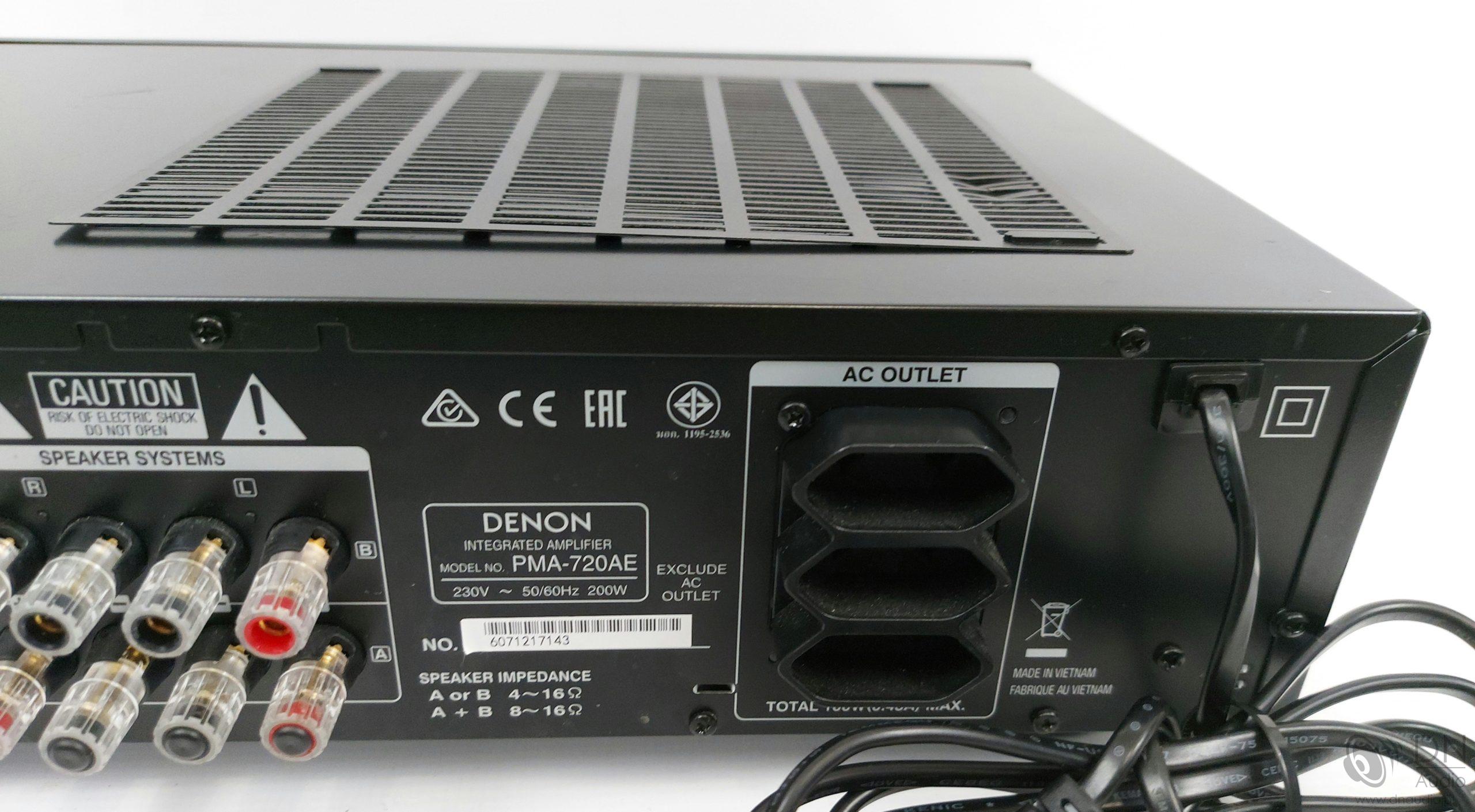

Signum Napisano 11 października 2022 Napisano 11 października 2022 Witam. Rozważam zakup Denona PMA-720AE do kolumn Canton Chrono 507 DC (zestaw stereo do salonu). Zależy mi też na możliwości słuchania muzyki z telefonu przez bluetooth, stąd myślę że dobrym rozwiązaniem będzie odbiornik bluetooth (na przykład taki: https://allegro.pl/oferta/adapter-odbiornik-bluetooth-ugreen-2xrca-jack-aptx-10519201697) tylko że on wymaga własnego zasilania przez usb. Myślałem żeby w tym celu wykorzystać zwykłą ładowarkę od smartfona i podłączyć ją do wyjścia AC OUTLET we wzmacniaczu - zadziała to w ten sposób? Czy zasilanie jest podawane na to wyjście tylko jak wzmacniacz jest włączony (bo tak by było najlepiej)? Nigdzie nie znalazłem odpowiedzi na to pytanie Odpisz, cytując
Signum Napisano 11 października 2022 Autor Napisano 11 października 2022 Nie mogę edytować posta, chodzi mi o te wyjscia po prawej: Odpisz, cytując
Dedal Napisano 11 października 2022 Napisano 11 października 2022 Wydaje mi się że podaje napięcie jak jest wzmacniacz uruchomiony Miałem takie w HK i jak odpalałem to dopiero blu-ray się uruchamiał . Pzdr Odpisz, cytując

Piotr Sonido Napisano 12 października 2022 Napisano 12 października 2022 Tak to się włącza i wyłącza ze wzmacniaczem. Do kolumn Canton Chrono polecam szukać lepszego wzmacniacza niż PMA 720AE Piotr Odpisz, cytując
S4Home Napisano 12 października 2022 Napisano 12 października 2022 Zadziałać zadziała, pytanie tylko dlaczego chcesz zrobić takie połączenie? Nie możesz wpiąć tej ładowarki do gniazdka, czy listwy? Odpisz, cytując

klips Napisano 12 października 2022 Napisano 12 października 2022 mam "takie coś"😀 w amplitunerze Denon AVR 2809 i działa na tym wyjściu już ładnych parę lat odtwarzacz bluray panasonica ... odtwarzacz włącza się tylko rzy włączonym amplitunerze; czyli jest tak jak wyżej zostało już powiedziane, miałem też ten wzmacniacz i przy źródle z pc (pliki flac) przez ADI DAC FS (kolumny JBL Studio 290 plus Rel T9i) nie było źle a nawet dobrze (pokój ok. 20m2) Odpisz, cytując
Piotr Sonido Napisano 13 października 2022 Napisano 13 października 2022 Ale się włącza. A niektóre sprzęty po włączeniu zasilania przejdą w tryb stand by. Wówczas sposób podłączenia już nie jest taki idealny. Trzeba to sprawdzać. Piotr Odpisz, cytując
S4Home Napisano 13 października 2022 Napisano 13 października 2022 Nie no to rozumiem, że wygoda, tylko ładowarka zadziała trochę jak zasilacz impulsowy i może się okazać, że kosztem wygody będzie buczenie trafa, stąd pytanie, czy nie da się normalnie do gniazdka (oczywiście nie jest to 100%, że tak się stanie, ale ryzyko jest) Pytanie, czy przechodzi on w tryb standby, czy działa cały czas, bo może się uda. Odpisz, cytując
Signum Napisano 13 października 2022 Autor Napisano 13 października 2022 4 godziny temu, S4Home napisał: Nie no to rozumiem, że wygoda, tylko ładowarka zadziała trochę jak zasilacz impulsowy i może się okazać, że kosztem wygody będzie buczenie trafa, stąd pytanie, czy nie da się normalnie do gniazdka (oczywiście nie jest to 100%, że tak się stanie, ale ryzyko jest) Pytanie, czy przechodzi on w tryb standby, czy działa cały czas, bo może się uda. Dokładnie, chodzi o wygodę a jeśli pojawi się jakieś buczenie wtedy podepnę do gniazdka i po problemie Dnia 12.10.2022 o 07:57, Piotr Sonido napisał: Do kolumn Canton Chrono polecam szukać lepszego wzmacniacza niż PMA 720AE To pewnie temat na inny wątek, ale skoro już tu jesteśmy to jaki wzmacniacz polecasz? Zależy mi na filtrze Loudness, slyszałem jak to działa w Denonie i mi się podobało Nie chciałbym też kupować wzmacniacza z poprzedniej epoki, ani wydawać tysięcy PLNów na nowszy model, stąd mój wybór padł na PMA-720AE bo jest dobrym kompromisem. Odpisz, cytując
Piotr Sonido Napisano 14 października 2022 Napisano 14 października 2022 11 godzin temu, Signum napisał: Dokładnie, chodzi o wygodę a jeśli pojawi się jakieś buczenie wtedy podepnę do gniazdka i po problemie Buczenia nie będzie. 11 godzin temu, Signum napisał: To pewnie temat na inny wątek, ale skoro już tu jesteśmy to jaki wzmacniacz polecasz? Zależy mi na filtrze Loudness, slyszałem jak to działa w Denonie i mi się podobało Nie chciałbym też kupować wzmacniacza z poprzedniej epoki, ani wydawać tysięcy PLNów na nowszy model, stąd mój wybór padł na PMA-720AE bo jest dobrym kompromisem. Może i jest ale posłuchja go z Chrono. Z tych kolumn możesz wyciągnać więcej. Filtr loudness na pewno jest tu ograniczeniem. Marantz seria PM 8000 Ja bym stawiał na NAD ale one nie mają loudness Piotr Odpisz, cytując
