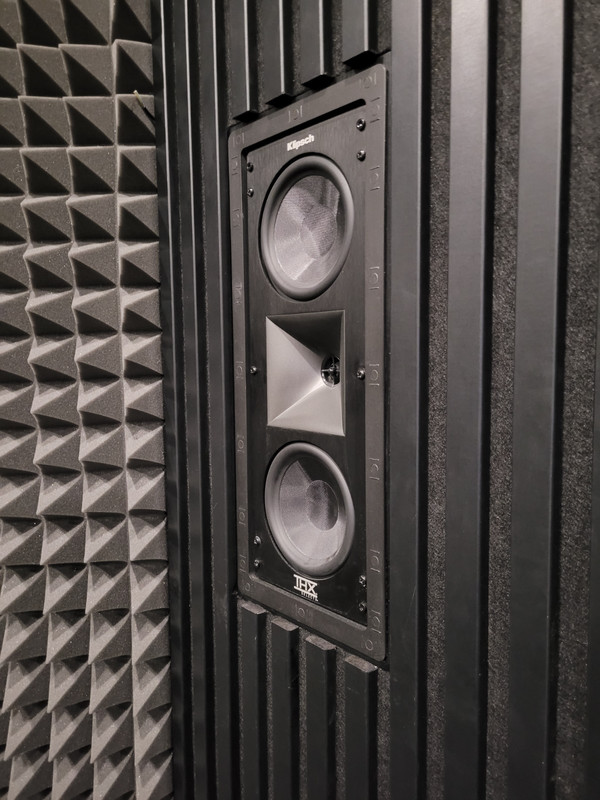

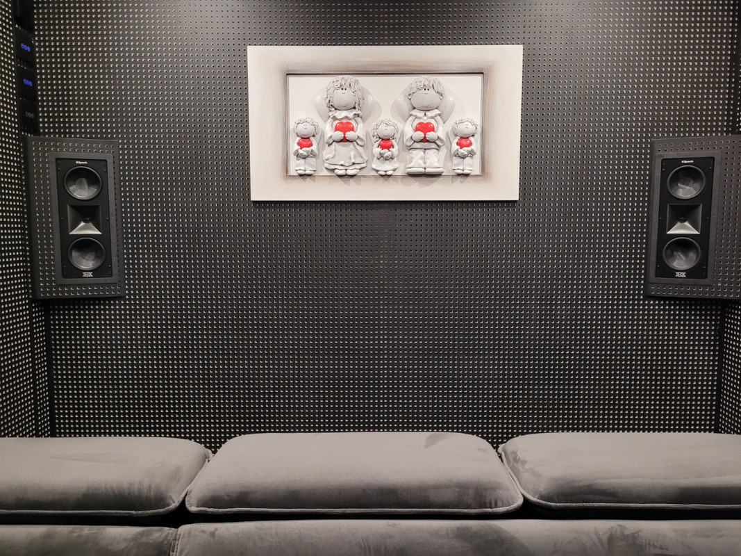

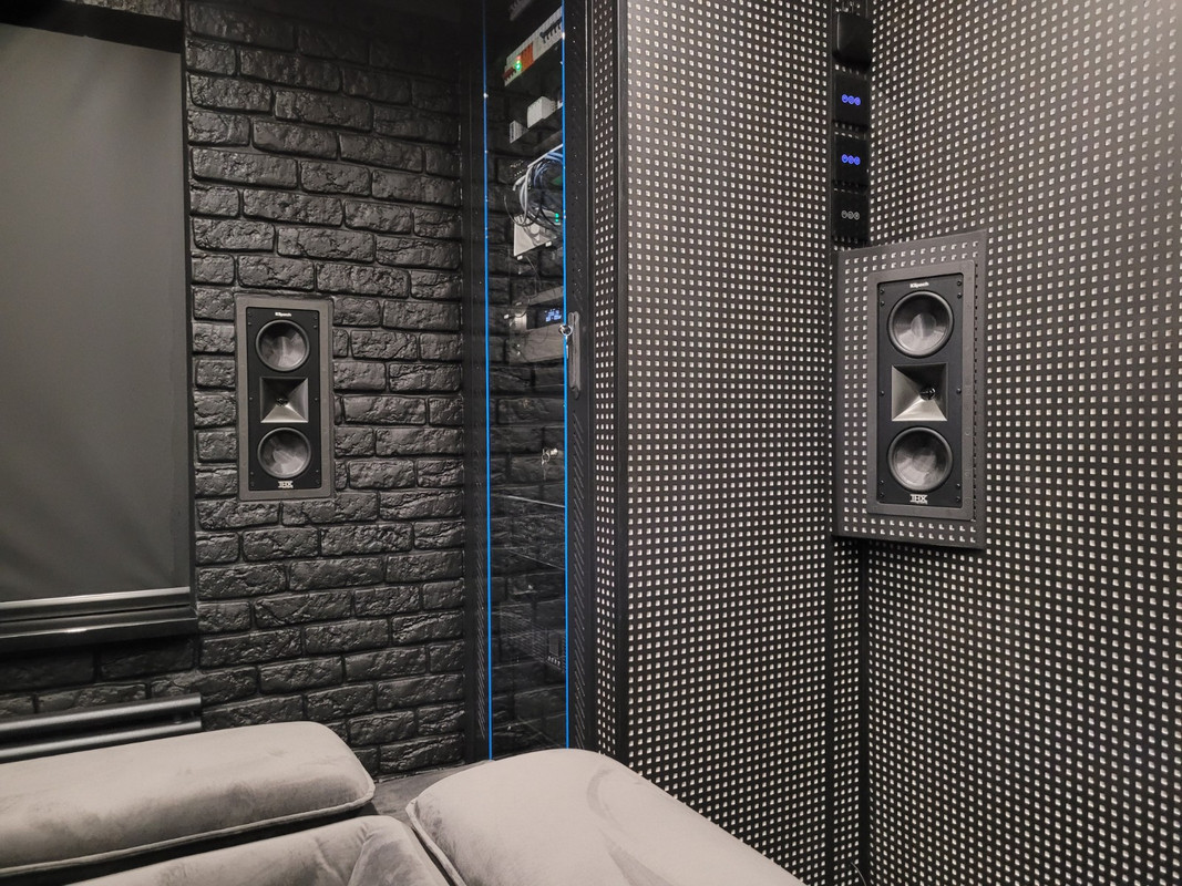

Butler Napisano 25 stycznia 2023 Napisano 25 stycznia 2023 18 minut temu, smitek napisał: A co polecasz na te surround zielone? To co mam u siebie czyli Klipsch THX-502-L Jeśli masz taką możliwość (ścianka GK lub inna sucha zabudowa) to głośniki tzw. in-wall można pięknie wpasować w otoczenie. Po założeniu maskownicy (można je lakierować) są niemal niewidoczne. Jeśli masz twardą ścianę i nie chcesz w niej kuć to szukaj coś płaskiego typu on-wall. Niektórzy producenci jak np. Monitor Audio umożliwiają naniesienie własnych wydruków na maskownicę i wyglądają one nie jak głośnik tylko pamiątka rodzinna. Jedna uwaga, dobrze by było jakby sofa nie stała bezpośrednio przy ścianie bocznej, ten jeden surround by był niemal przy samej głowie. 37 minut temu, smitek napisał: Ten Pioneer zagra zdecydowanie lepiej niż HK AVR 155 HK to dziadzio... Nie miałem z nim styczności. Ciężko porównać go do nowego amplitunera który ma pełno elektronicznych wspomagaczy. Sam fakt istnienia nowszych kodeków stanowi kolosalną różnicę w dźwięku. Zestawić je uczciwie możesz wyłącznie w trybie stereo. 42 minuty temu, smitek napisał: Kompletować głośniki Dali czy coś innego? Wolnoć, Tomku, w swoim domku 😂 Odpisz, cytując
