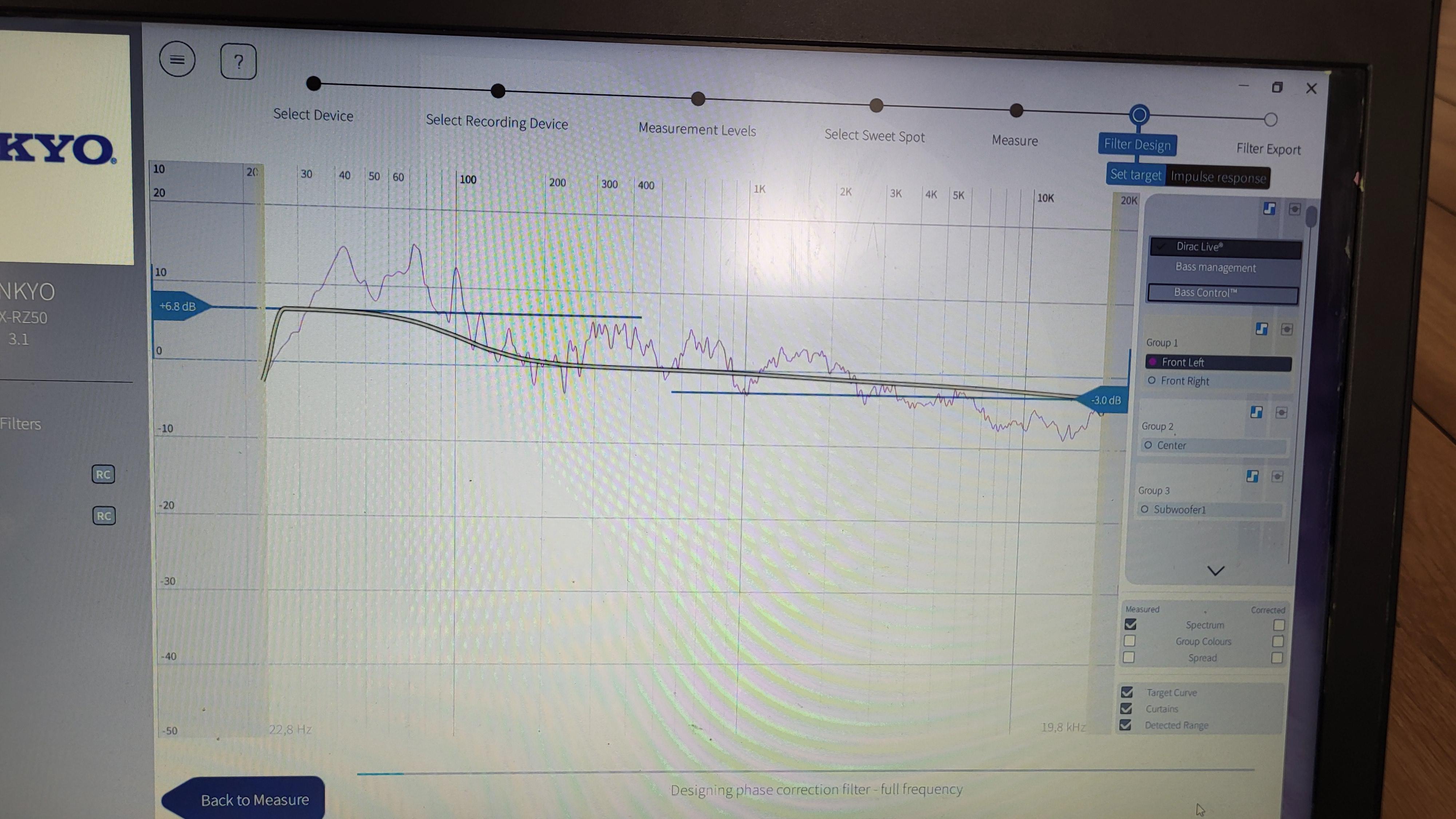

Piotr Piotrek Napisano Piątek o 11:09 Napisano Piątek o 11:09 (edytowany) Co sądzicie o tym wykresie w diracu? Odnoszę wrażenie, że sieje trochę górą, małe podbicie basu. dB ustawił na -6, ustawienie suba przed kalibracją svs sb2000 na -15dB. Edytowano Piątek o 11:12 przez Piotr Piotrek Odpisz, cytując
Acoustic Lab Napisano Piątek o 11:26 Napisano Piątek o 11:26 Od 1 do 2,5 kHz jest górka to może być ostro. Kwestia też jaki masz czas pogłosu, bo może to dźwięki się na siebie nakładają i dlatego jest ostro. 1 Odpisz, cytując
marcinmarcin Napisano Piątek o 12:08 Napisano Piątek o 12:08 41 minut temu, Acoustic Lab napisał: Od 1 do 2,5 kHz jest górka to może być ostro Dokładnie jak piszesz - nieprzyjemny zakres jak jest podbity Odpisz, cytując
