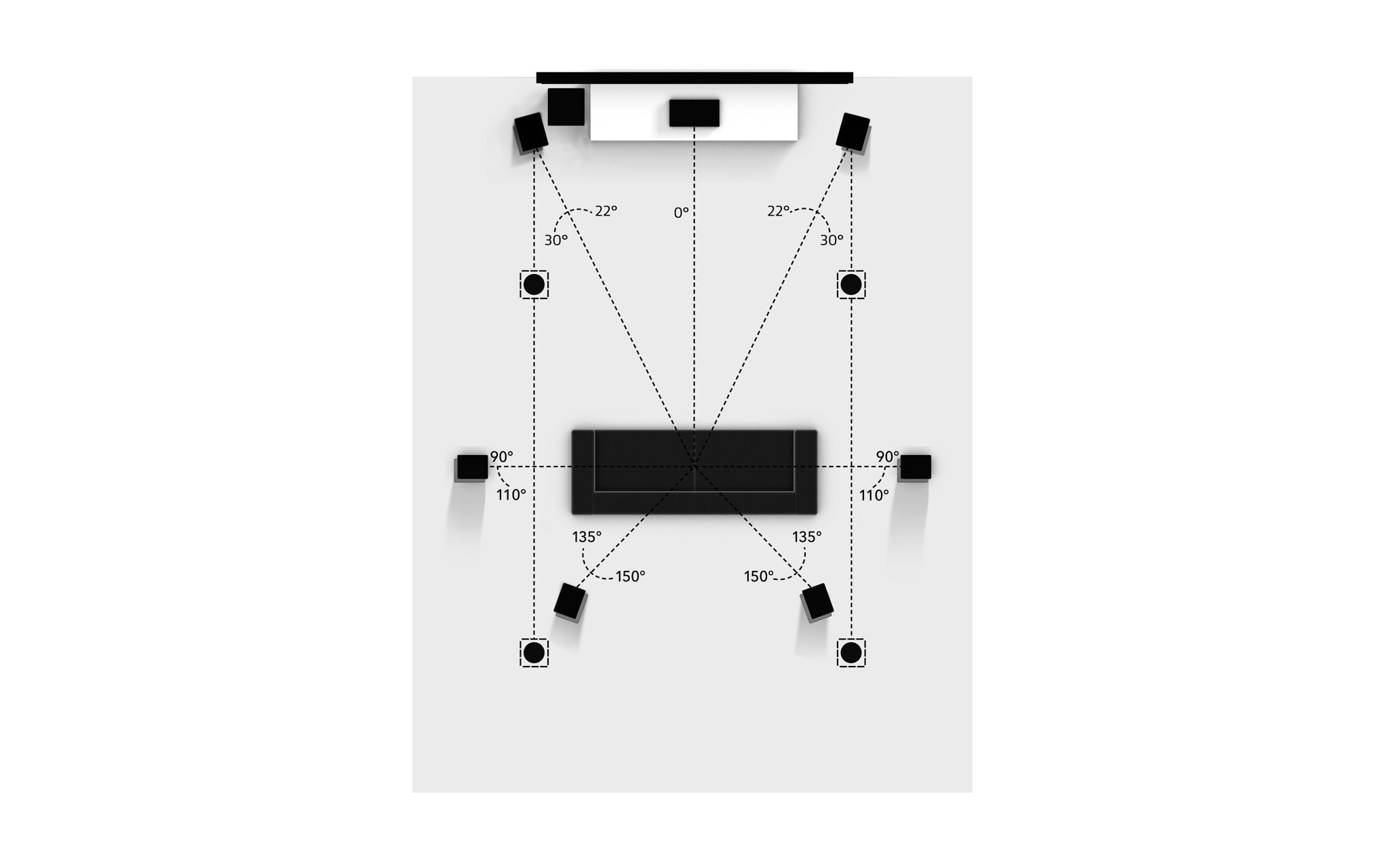

LWiecz01 Napisano 27 marca 2024 Autor Napisano 27 marca 2024 (edytowany) 2 godziny temu, Butler napisał: Nic nie stoi w praktyce na przeszkodzie by back surround umieścić przy ścianie z oknem (za stołem jadalni) trzymając się kątów. Amplituner wyrówna poziomy jeśli to Cię ewentualnie martwi. Nie, nie będzie za daleko Warto surroundy podstawowe dać trochę dalej od odsłuchu niż to co dałeś na rysunku. Zalecane jest powyżej 1,5m od najbliższego ucha słuchacza, minimum absolutne to 1m. No ok... Masz miejsce żeby zrobic front surround więc... 9.2.4. A teraz skoro mamy 13 kanałów + suby to powiedz jaki masz budżet na amplituner. Bo te klocki co wyżej o nich mowa to mają "deczko" za mało możliwości by to zdekodować. Pytales jeszcze o budzet. to jest sprawa plynna. Mysle o tym Arcamie avr550 plus jakis inny amplituner do ktorego podlacze Atmosy albo back surround. Ale 9.2.4 nie zrobie. Max to 7.2.4. Zakladam, ze nawet wzmacjacz stereofoniczny Arcama te 2 kanaly dodatkowe pociagnie? bo opis z tylu na aplitunerze konkretnych wyjsc jest umowny i mozna je inaczej przydzielac - np. Do Sufitowych atmosow, tak? 1 godzinę temu, Butler napisał: Na 18m2 mam 2 x SB3000, nie potrafię Ci doradzić w tej kwestii. Wiem jednak że jeśli mowa o budżetowych rozwiązaniach to świetny stosunek ceny do jakości subów ma Klipsch oraz Magnat. Nie wiem jak te modele co podałeś, ale miałem na testy Rel T/7X. Gra ładnie, to bardzo rozdzielczy klocek i ma wielu zwolenników. Ale głębią zejścia nie zaimponował. W porównaniu do SVS i Klipsch w moich warunkach było to aż nadto wyczuwalne. No to masz suby za gruba kase cenowa sa porownywalne do T7 ale parametrami to nie mamich co porownywac Edytowano 27 marca 2024 przez LWiecz01 Odpisz, cytując

LWiecz01 Napisano 1 kwietnia 2024 Autor Napisano 1 kwietnia 2024 (edytowany) Finalnie wczoraj usiadlem i policzylem katy i odleglosci dla Atmosa i mi wyszlo, ze bedzie jednak 5.2.4 tylne surroundy, zeby zachowac odpowiednie katy musialyby wyladowac na srodku jadalni, takze to odpuszczam. takze w grze zostawiam na razie glosniki ktore mam. Dokupuje tylko dodatkowy sub KEF. Jak to wszystko podlacze i skalibruje samodzielnie tym co bedzie dostepne za darmo ze sprzetem, to usiade, poogladam kilka filmow i wydam werdykt czy isc Dalej w lepsze suby, centralny glosnik i profi kalibracje. takze zostal do decyzji wybor amplitunera z 7 lub 9 koncowkami mocy (przednie dwa jednak podlacze te, ktore mam w stereo przeZ preamp). Denon x3800h (5600 zl brutto) - ciezko znalezc biezace testy na aktualnym zaktualizowanym sofcie. W testach sprzed roku i dwoch bylo narzekanie na mala scene i na meczace wysokie tony, ale w samym kinie ponoc dorownujacy Marantzowi Cinema 50 i Onkyo TX-RZ50. W testach jakosci dzwieku znacznie lepiej wypadaja starsze Denony x3700h i x4700h. Tu jest potencjalny duzy rozwoj -4 suby, 8k, dirac w razie jakbym sie mylil i zmienil zdanie, audyssey do osobistej kalibracji bez doplacania fachowcom. Onkyo TX-RZ50 (7499zl brutto) - najszerszw scena, najcieplejszy dzwiek. Mamy diraca w cenie z mikrofonem, ale bez subwooferow. Tez stosunkowo nowe urzadzenie. Konkurencja dla niego tutaj jest obecnie w znakomitej cenie (4799zl) Onkyo TX-RZ840. Bez diraca, ale roznica w cenie do tej i tak mocno okrojonej wersji z rz50 zaprwni caly ogrom mozliwosci innych kalipbracji i w razie czego i westycji w akustyke. arcam avr550 - tutaj mam za duzy miszmasz. Ogrom osob twierdzi jak wspaniale i zupelnie inaczej to gra w kinie i w stereo(tu nieistotne). Po czym patrzac po testach porownawczych laduja w sredniakach lub nizej patrzac na zbadane parametry dzwieki, znieksztalcen itd. Tutaj zglupialem powiem szczerze…. Zakladam ze na Denonie i Onkyo (rz50) jestem w stanie jeszcze wyrwac 10-15% rabatu plus odliczyc vat. Liczac 10% taniej i bez vatu tam gdzie mozna wychodzi tak: X3800h - 4389zl z kieszeni rz50 - 5487 zl z kieszeni rz840 - 3900zl z kieszeni avr550 - 4000 zl z kieszeni plus 460 zl na koncowke mocy stereo co powiecie? Osiolkowi w zlobie dano… Edytowano 1 kwietnia 2024 przez LWiecz01 Odpisz, cytując
