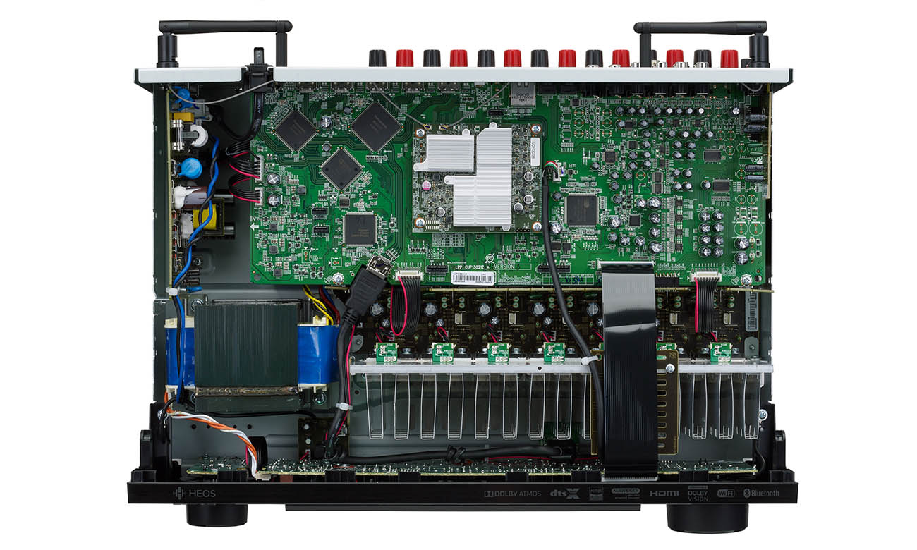

Butler Napisano 7 grudnia Udostępnij Napisano 7 grudnia 3 godziny temu, chodnik napisał: Oba zestawy mają podaną moc wzmacniacza 100W a denon ma nominalnie 140W na kanał. Ma 140W na kanał. Tak. Jak podłączysz jedną kolumnę to tyle wypluje. Przy podłączeniu kompletu głośników nie licz na to by wydolność przekroczyła 50W per kanał. https://manuals.denon.com/AVRS750H/EU/PL/GFNFSYbsjxinov.php Przy trybie stereo masz 75W na kanał. Odpisz, cytując Link do komentarza Udostępnij na innych stronach More sharing options...
chodnik Napisano 7 grudnia Autor Udostępnij Napisano 7 grudnia (edytowany) 39 minut temu, Butler napisał: Ma 140W na kanał. Tak. Jak podłączysz jedną kolumnę to tyle wypluje. Przy podłączeniu kompletu głośników nie licz na to by wydolność przekroczyła 50W per kanał. https://manuals.denon.com/AVRS750H/EU/PL/GFNFSYbsjxinov.php Przy trybie stereo masz 75W na kanał. Ciekawostka: w instrukcji do urządzenia nigdzie nie pojawia się wartość 140W. Jest tylko w opisach na stronach sprzedawców, pewnie z materiałów promocyjnych. Nie zwróciłem uwagi na fakt, że moc na kanał jest zależna od impedancji głośników. Ja mam wszystkie 8ohm, zatem rzeczywiście maks to 75W na kanał, więc głośniki 100W powinny wytrzymać. Jedna rzecz, to trudno mi zrozumieć dlaczego ta moc miałaby spaść po podłączeniu kompletu głośników. Z tego co widzę, to każdy kanał ma swoją niezależną końcówkę mocy. Chyba, że to chwyt marketingowy. (https://www.x-kom.pl/p/497770-amplituner-denon-avr-s750h-czarny.html). Edytowano 7 grudnia przez chodnik Odpisz, cytując Link do komentarza Udostępnij na innych stronach More sharing options...
Butler Napisano 8 grudnia Udostępnij Napisano 8 grudnia Końcówki takie same, ale wydolność zasilacza w budżetowych produktach jest wąskim gardłem. Zerknij sobie na pomiary w labolatorium Denona AVR-S950H https://audio.com.pl/testy/kino-domowe/amplitunery-av/3146-denon-avr-s950h 13 minut temu, chodnik napisał: Ciekawostka: w instrukcji do urządzenia nigdzie nie pojawia się wartość 140W. Jest tylko w opisach na stronach sprzedawców, pewnie z materiałów promocyjnych. Moc na kanał podają wg, różnych norm. Wyższe THD (zniekształcenia) oraz zawężony zakres mierzonego pasma do np. 1kHz znacząco zawyża ten marketingowy pomiar. Odpisz, cytując Link do komentarza Udostępnij na innych stronach More sharing options...
chodnik Napisano 8 grudnia Autor Udostępnij Napisano 8 grudnia 19 minut temu, Butler napisał: Końcówki takie same, ale wydolność zasilacza w budżetowych produktach jest wąskim gardłem. Zerknij sobie na pomiary w labolatorium Denona AVR-S950H https://audio.com.pl/testy/kino-domowe/amplitunery-av/3146-denon-avr-s950h Moc na kanał podają wg, różnych norm. Wyższe THD (zniekształcenia) oraz zawężony zakres mierzonego pasma do np. 1kHz znacząco zawyża ten marketingowy pomiar. Rzeczywiście o obciążeniu zasilacza nie pomyślałem, w końcu moc nie bierze się znikąd. Interesujące informacje są w tym opisie. Zwłaszcza to, że przy 4ohm ta moc wcale się nie podwaja w relacji do 8ohm, a do tej pory żyłem w takim przekonaniu. Dzięki za rzucenie nowego światła na sposób odczytywaia parametrów :). Zastanawiam się teraz, tak przyszłościowo: czy lepiej kupować głośnik 8ohm czy 4 ohm? Jest jakaś reguła ogólna w tym zakresie? Wracając z offtopic: te głośniku Polk Audio trochę mi się mniej podobają, bo cena jest podana za sztukę, a nie za komplet, jak przy Taga, zatem trochę wychodzą z budżetu. Początkowo chciałem wydać jakieś 300 - 500 PLN, maksymalnie do 800. Odpisz, cytując Link do komentarza Udostępnij na innych stronach More sharing options...
Butler Napisano 8 grudnia Udostępnij Napisano 8 grudnia Lepiej jest kupować kolumny 8Ω, wzmacniacz się wówczas mniej grzeje. Producenci ampli/wzmaków mają różne strategie by temu zapobiec, jedne konstrukcje są odporne w tej kwestii, inne mniej. Denon przy ustawieniu na 4Ω znacząco redukuje maksymalną generowaną moc właśnie by zapobiec nadmiernemu wzrostowi temperatury. My (ja) raczej przyjęliśmy regułę by ustawić selektor na 8Ω nawet dla kolumn 4Ω. Jeśli zadba się o odpowiednie chłodzenie to jest duża szansa że sprzęt będzie grał bez problemu w takiej konfiguracji. Jeśli będzie za ciepło to zapezpieczenia termiczne wyłączą amplituner, wtedy selektor trzeba dać jednak na 4Ω. Taka ciekawostka, wielu producentów błędnie podaje impendację kolumn, wiele testów już wykazało że głośniki mają realnie mniejsze Ω niż deklarowana wartość w specyfikacji. Ω też nie jest stałe w kolumnach, zmienia sie zależnie od granej częstotliwości, prawidłowo podana wartość powinna wykazać minimum jakie występuje. Odpisz, cytując Link do komentarza Udostępnij na innych stronach More sharing options...
