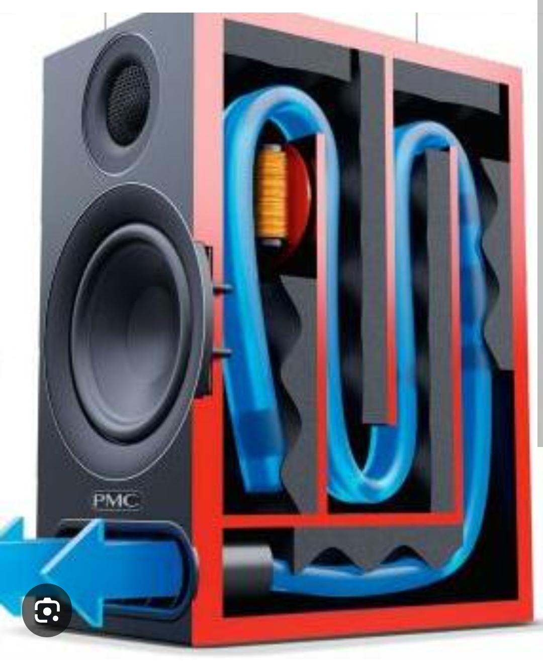

@DiBatonio, poniżej wrzucam screen z przekrojem monitorów PMC. Gdzieś w dziale "testy" można pewnie znaleźć coś więcej o zastosowaniu linii transmisyjnej w małych PMC, gdzie Jarek testował moje 25.21. Co do samego basu, ja jakiś cudów nie doświadczyłem. Jest sprężysty, kopiący i pewnie jeszcze kilka audiofilskich cech można by mu przypisać, ale nie żadnej szczególnej głębi. Być może u kolegi @Marlina, dzięki akustyce pokoju, któryś jego zakres jest wzmocniony i stąd wrażenie jego "lepszości". A co do samego zjadania serii 25 przez prophecy ... hmmm. Każda marka w kolejnej swojej odsłonie obiecuje cuda na kiju. Nie sądzę więc, żeby nowe PMC stanowiły jakiś przełom. Pewnie jednym się będzie podobała bardziej, innym mniej. Taka "specyfika" tego hobby 😉.

Trzeba by zobaczyć te kolumienki w przekroju, jakiś rysunek techniczny. Ciekawe ciekawe. Pomijając te nasze animozje, poszukałem coś o linii transmisyjnej. Nie zaszkodzi poczytać, zgadzasz się? 😉 https://www.technique.pl/mediawiki/index.php/Za_co_kochamy_linie_transmisyjne_I

Ale jednak nie idźmy w absurd. Oddzielajmy marketing od danych technicznych. Akurat długości linii transmisyjnej, jeśli ktoś rozbierze to sprawdzi i nie widzę powodu, żeby te dane z katalogu kwestionować. Dobre!

To żaden dowód prospekt i materiały reklamowe. Wiesz. Co wypisują producenci kabli, wzmacniaczy i innych takich? 😉 P1 wchodzą do 50Hz czyli to taka o długości ok.6,8m, czyli 1/4 tej długości faktycznie wychodzi 1,7m producent podał 1,76m O.K. Tylko gdzie te niemal 1,8m w kolumienkach o wysokości 40cm i głębokości 26cm. Trzeba się przyjrzeć tej skrzynce w przekroju. Może coś im tam wyszło.... Wybacz nie znam obecnych wydumek UNITRY i chyba nie chcę poznać. 😉

Wsadzili, długość się zgadza.

PMC Prophecy 1 ma długość tunelu 1,79m? Gdzie oni wsadzili ten tunel do kolumienki o takich wymiarach? Wymiary (wys. x szer. x gł.): 400 x 165 x 260 mm

Pomiary ATC: Spadek -6 dB przy 45 Hz. Jak na OZ i całą fizyczność monitorka ATC to raczej można pochwalić. Masz napisane jak krowie na rowie jak działa linia transmisyjna i masz pomiary małych PMC ale zamiast trzymać się faktów uderzasz w ATC nie patrząc nawet na ich pomiary. Nie dla mnie ta dyskusja… I jeszcze raz na zakończenie napiszę, lubię małe PMC w moim metrażu ale serio PMC nie przeskoczyło praw fizyki w tych głośnikach. Monitorek jak monitorek, jak każdy inny ma swoje ograniczenia.
