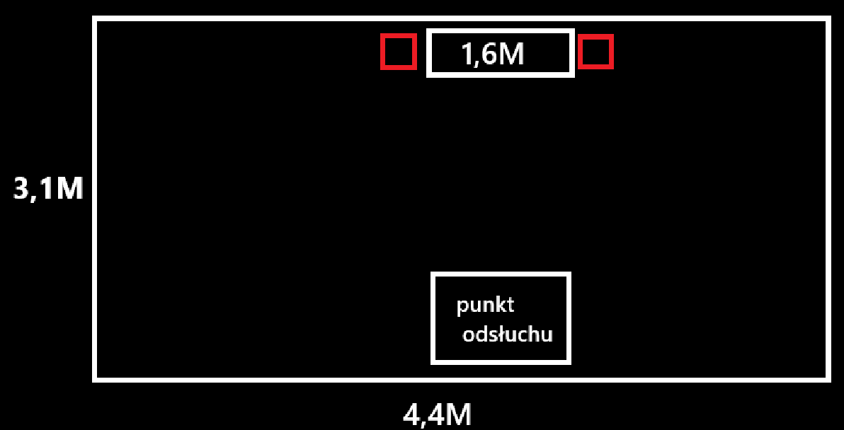

Komoroko Napisano 27 maja 2025 Napisano 27 maja 2025 Witam, Planuje zbudować swój pierwszy zestaw stereo. Myślę nad kolumnami z firmy dali - Ikon 5 / ikon 6 / Zensor 5 Co do wzmaków rozważam używki - Denon PMA-720AE, Nad c356BEE, Yamaha a501, Nad c320bee, maranz PM5004/5005 Co do budżetu na wzmak to max taki 1000zł i nic powyzej, najlepiej jakby udało się taniej niż 1000zł. Do gatunków jakich słucham to głównie rock i pop, czasami metal i jazz. Pokoj 17m2 Skłony jestem ku Ikon 5 - Jednak to wyzsza seria od Zensorów ale znowu boje się lekko góry ze bedzie ostra - Ale znowu do Rocka ostra góra pasuje, prawda? Oraz który wzmak z wymienionych będzię pasował pod ikony/zensory? Lub jakis inny w podobnej kasie? Wypowie ktoś się jak grają ikony? Zensory wiem jak grają kiedyś ojciec miał 7 i grały ładnie, ale z tego co juz czytalem 5 graja inaczej calokowicie od 7... Odpisz, cytując

Komoroko Napisano 28 maja 2025 Autor Napisano 28 maja 2025 (edytowany) Chyba skłonie się ku zensorowi 5, tego co wynika brzmią ciekawie, oraz jest je łatwiej dostać (więcej ogłoszeń) + Pewnie jest je dużo łatwiej napędzić? Jedynie obawiam się ostrej/jasnej góry - Lubie ciepły dźwięk, ciepłą średnica mocny ciepły dół, czy zensorki 5 wypełnią mi cały pokój dźwiękiem? Czy będzie trzeba wspomagać je jednak subem? Co do wzmaka, wybiorę chyba coś cieplejszego niż jasnego, ale tez zeby nie zmulić zbyt dźwięku (NAD bedzie za ciepły?) Ikony też są zachęcające ale, jest strasznie mało informacji w necie, jedynie ze grają jasną góra, (o średnicy czy basie nic nie znalazłem) - na forach również mało info, a kupować kota w worku troche strach, ale jednak dalej zachęcają mnie tym ze są wyższą serią od zensorów, oraz tym hybrydowym modułem tweeterów. Załączam "rysunek" pokoju, oraz dokładniejsze wymiary - Wychodzi około 13,5m2 - Dodam że jako źródło dźwięku chce uzyć TV (Po auxie lub optycznym) i na nim Tidal. Edytowano 28 maja 2025 przez Komoroko Odpisz, cytując
Tomasz Kluczynski Napisano 28 maja 2025 Napisano 28 maja 2025 Ostrej bardzo jasnej Góry nie masz się co obawiać z Zensorów, to jest na pewno takie "bezpieczne" granie. Problem mógłby ewentualnie nastąpić gdybyś połączył je z jakimś ostro grającym wzmacniaczem. U mnie 5 grały w 21,5m2 i było ok, basu nie brakowało (choć ja basolubom nie jestem), u ciebie w 17m2 tym bardziej powinno być tylko lepiej. TV jako źródło to nie jest najlepsze wyjście, ale rozumiem że ogranicza cie budżet. Odpisz, cytując
Komoroko Napisano 28 maja 2025 Autor Napisano 28 maja 2025 Tak, niestety budżet nie powala.. W przyszłości jest plan dokupienia daca, i wtedy on będzie źródłem. Co do wzmakow, używki za około 900/1000zl, pokaza pełna "moc" tych zensorkow czy będzie wąskim gardłem?zakup mi sie nie pali, więc moge odłożyć większą sumę na wzmaka, ale czym taniej tym jednak lepiej Odpisz, cytując
KrólKiczu Napisano 28 maja 2025 Napisano 28 maja 2025 Kolego @Komoroko, do 13,5 m² spokojnie wystarczą Ci zensory 3. Miałem je w pokoju tej samej wielkości dodatkowo otwartym na kuchnię i basu nie brakowało. Ale jeśli upierasz się na te piątki, to i one się sprawdza. Jeśli chodzi o sam wzmacniacz to spokojnie taki w cenie około 1000 PLN będzie odpowiedni. Odpisz, cytując
