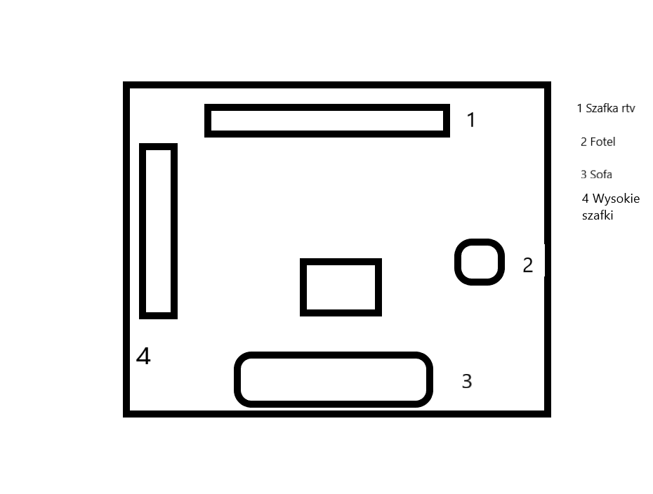

KrólKiczu Napisano 3 czerwca Napisano 3 czerwca Cześć. Jaką szerokość i głębokość ma szafka? Czy istnieje możliwość ustawienia kolumn na standach? Nie zaszkodzi też jakieś zdjęcie bądź szkic pokoju? Odpisz, cytując

Paliodor Napisano 3 czerwca Autor Napisano 3 czerwca 10 godzin temu, KrólKiczu napisał: Cześć. Jaką szerokość i głębokość ma szafka? Czy istnieje możliwość ustawienia kolumn na standach? Nie zaszkodzi też jakieś zdjęcie bądź szkic pokoju? Szafka ma wymiary180x40x64 cm. Obecnie jest na niej telewizor ale będzie wieszany na ścianie to trochę miejsca się zrobi. Skłaniam się do tego by stały na tej szafce bo mam w domu temperamentnego kota i boję się, że te stojaki z głośnikami mogą przy nim długo nie postać... W teorii te Polk es20 się mieszczą ale są na tyle wysokie i głebokie że telewizor po zawieszeniu byłby minimalnie zasłaniany i stąd pytanie o mniejsze Polki es15, tylko czy dadzą radę przy tym metrażu. Tak jak patrzyłem po portalach aukcyjnych to kilka ofert na ES20 w bdb cenach znalazłem i nie wiem czy jednak nie zaryzykować i pokombinować z rozstawem. @tomasz1w /Q21: Dzięki za propozycje. Jak najbardziej używki wchodzą w grę. Mam w Bielsku-Biała sklep audio to może udałoby się zorganizować jakichś odsłuch wymienionych kolumn. Odpisz, cytując

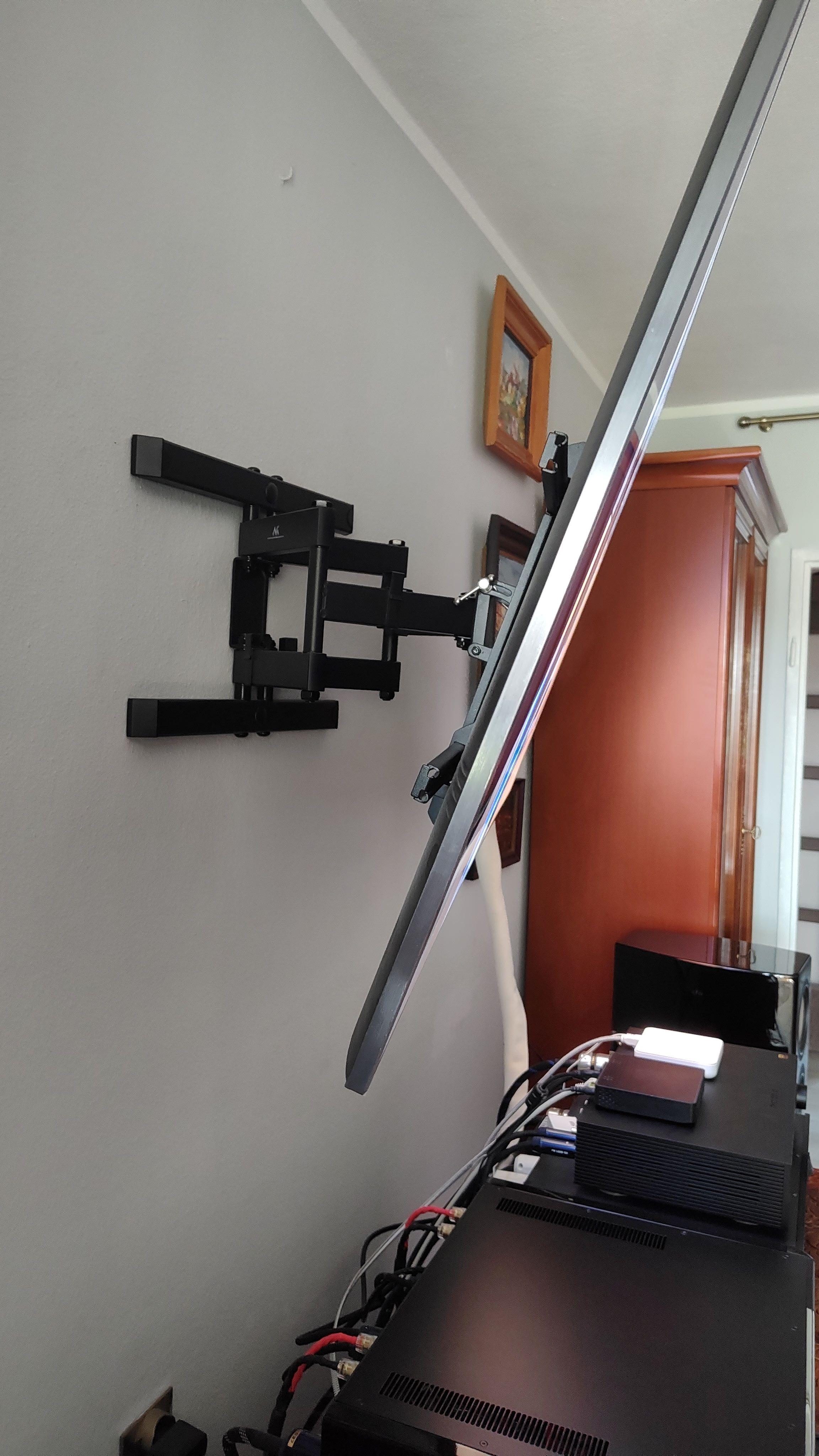

Tomasz Kluczynski Napisano 3 czerwca Napisano 3 czerwca Tv możesz powiesić zawsze ciut wyżej ale na takim uchwycie gdzie masz dużą możliwość regulacji, gdy jest ciut wyżej pochylasz go mocno i wtedy też bardzo dobrze się ogląda. U mnie dół tv 55cali jest na wysokości 130cm.Taki uchwyt na tv ma też tą zaletę, że łatwo go obracać również na boki. Jak powiesisz tak by dół tv był na 115 cm to nawet 40cm wysokości kolumienki ci się zmieszczą. Tu już nowszy tv na tym samym uchwycie. Odpisz, cytując
Paliodor Napisano 5 czerwca Autor Napisano 5 czerwca Z tym uchwytem to też już myślałem. Brat ma identyczny rozmiar szafki i ten sam tv powieszony na podbnym uchwycie co pokazujesz więc chyba wpadnę do niego pomierzyć jak by upchać ewentualne głośniki. 1 Odpisz, cytując
