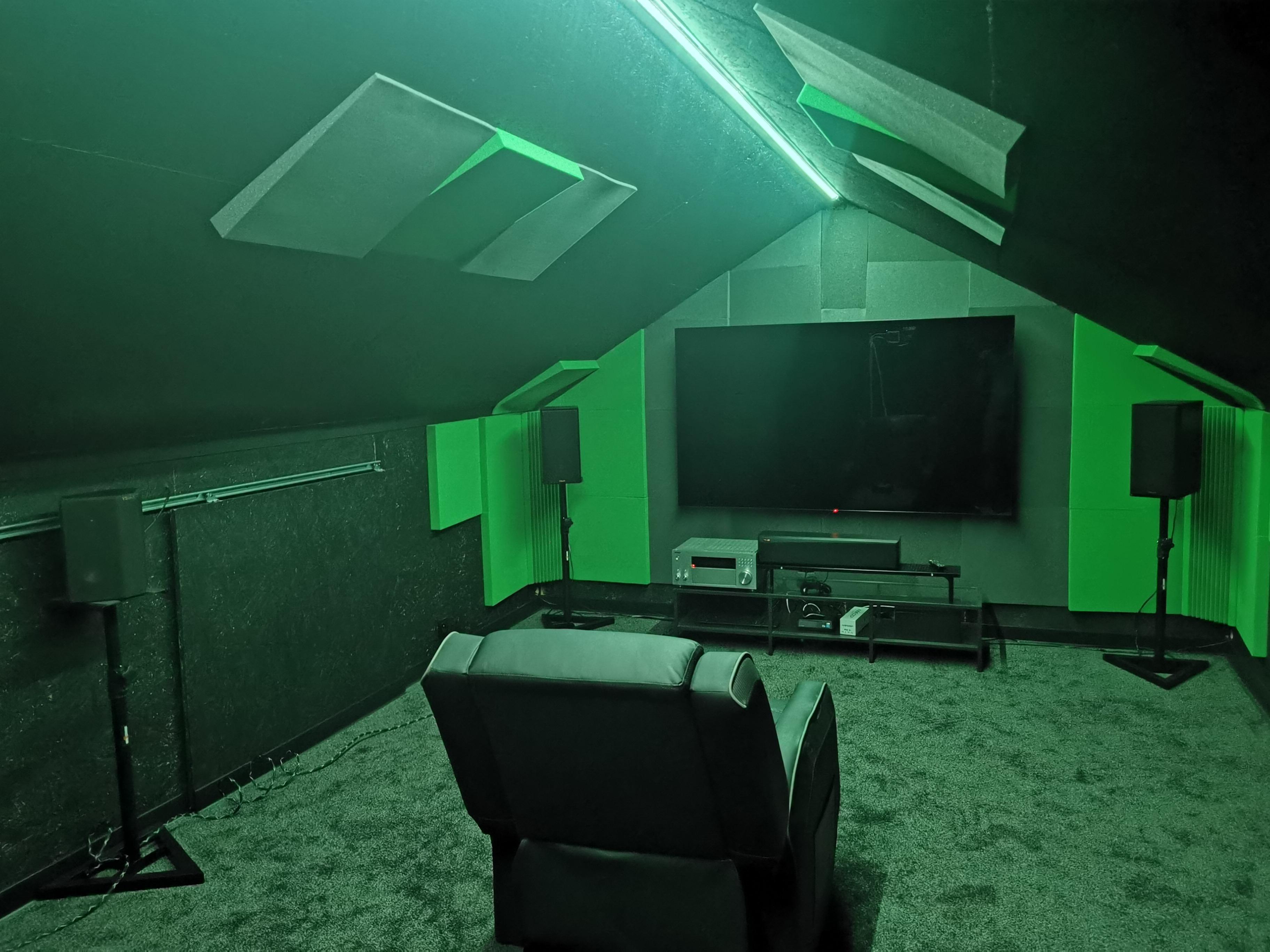

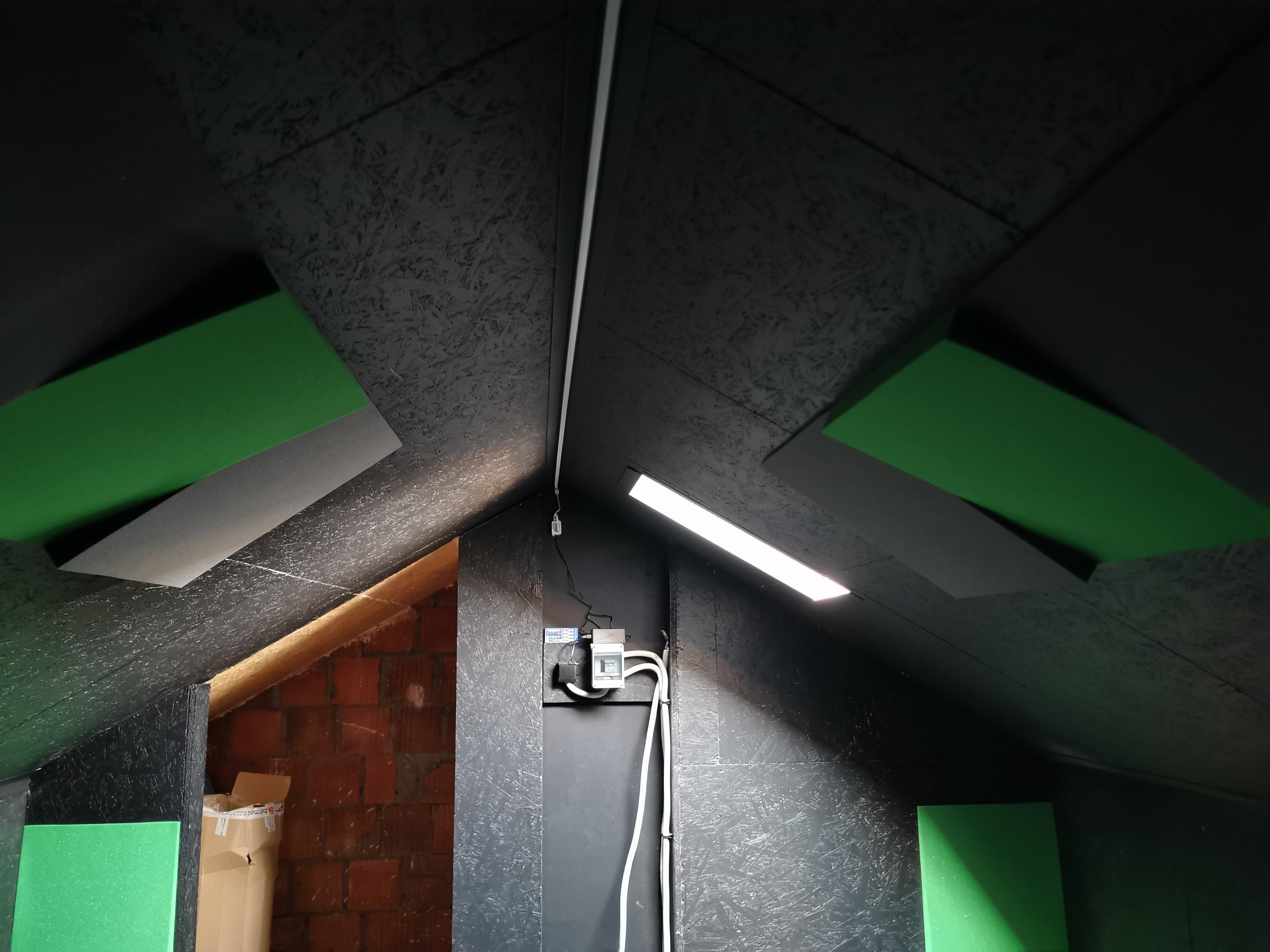

Konrad Grzybowski Napisano 3 lipca Napisano 3 lipca Witam. Panowie, potrzebuję dopełnić swój system o 4szt. Głośników dla konfiguracji Atmos. Pomieszczenie to poddasze że skośnym sufitem. Ze względu na konstrukcje pomieszczenia montaż głośników na ścianie frontowej oraz tylnej odpada. Zostaje skośny sufit. Tu możliwością jest montaż małych satelit na suficie lub głośników instalacyjnych. Małe satelity gdy będą miały dedykowany uchwyt z regulacją będę mógł bardziej skierować w miejsce odsłuchu, natomiast głośniki montażowe stworzą coś bardziej w rodzaju "kurtyny" dźwięku przed jak i za słuchaczem. Co roboczo było testowane i daje również super efekt. Co byście zaproponowali.? Poszukuje budżetowego rozwiązania... Górna strefa ma tylko dokończyć dzieła. Obecnie sama wirtualizacja robi ogromną robotę w tym pomieszczeniu. Myślę aby budżet wyszedł 400-1000zł. Używane sprzęty mile widziane. Zestaw to Onkyo Rz50, Klipsch Rp600m II, Rp404c m II oraz RP402s, Rel HT1003. Odpisz, cytując
gizmo Napisano 3 lipca Napisano 3 lipca Gratuluje super pokój… Też mam skosy i długo się zastanawiałem jak zrobić Atmosa. Przez budżet odpuściłem 4 w suficie tylko zrobiłem 2xBowers AM-1 - nowe u zachodnich sąsiadów można dostać po 300 EUR sztuka. Na kleineanzeigie używki się też zdarzają. Mam powieszone przed miejscem odsłuchowym i skręcone na słuchacza. Jakość wykonanie ekstra i grają też super. No ale to i tak poza budżetem niestety… Jakiś w miarę satelit na uchwycie jak szukałem nie znalazłem, a instalacyjnych właśnie nie chciałem kurtyny. Ogólnie polecam Atmosa-nie ma dużo filmów, ale te co są w Atmosie to efekt rewelacyjny👍 Odpisz, cytując

Konrad Grzybowski Napisano 21 sierpnia Autor Napisano 21 sierpnia Wykorzystałem chwilę wolnego i przystąpiłem do małego testu. Wygrzebałem stare satelity z zestawu Logitech Z5500, zmodyfikowałem obudowy (wytlumiłem 1cm pianomat) i zawiesiłem 4 szt. Kalibracja Dirac, jeden punkt odsłuchowy. Detected range wyszedł dla nich od 85hz, ale Cross ustawiony na 146hz. Atmos jako front i rear High. Jak wypadł odsłuch... Zadziwiająco dobrze jak na takie pierdziawki. Bańka dźwiękowa została ładnie uzupełniona. Start Darkstar w Top Gun: Maverick wypad super. Przelot helikopterów w finałowych scenach w Sicario 2 robi wrażenie. Wyścig w Player One tu odczuwa się lepszą bańkę. Tak samo Trailer Amaze od Dolby. Także chwilowo będzie grał taki zestaw, dozbieram budżet i pewnie pójdę w stronę Minxów bo jednak to rozwiązanie jest najbardziej plug nad play w moim przypadku. Śmiało mogę jednak powiedzieć że gdy brak budżetu to zastosowanie "jakiegoś" szerokopasmowca i kalibracja dają przyzwoity efekt. Szczególnie że nie oszukujmy się ale efektów ATMOS w ścieżkach filmowych nie ma aż tak wiele. Panowie, którzy mieliście styczność z Minx'ami jako Atmos i innymi głośnikami montażowymi np. Wspomnianych magnatach i zupełnie innych. Czy te Minxy robią zdecydowaną różnice? 1 Odpisz, cytując
