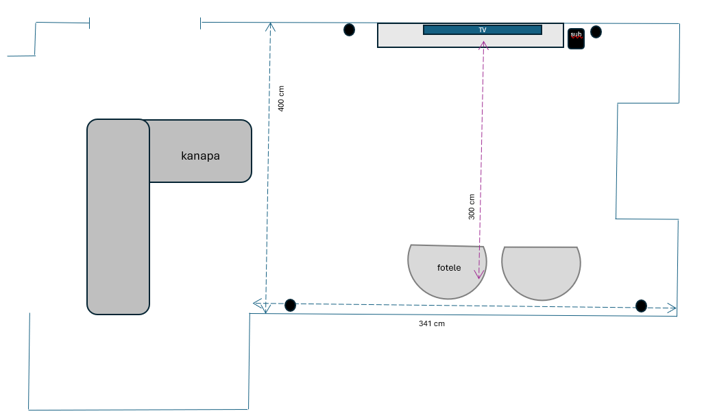

Kamil1 P. Napisano 12 września Napisano 12 września Cześć, Mam taki problem: Od 10 lat mam zestaw kina domowego Harman Kardon BDS 580 (link poniżej tylko do zaprezentowania takiego zestawu). od dawna mam problem z amplitunerem, teraz to już bardzo często wariuje, losowo włącza się i wyłącza. A sprzęt jest raczej nienaprawialny I teraz pytanie: czy mogę kupić inny amplituner, a jeśli tak to jaki moglibyście polecić? Budżet do kilku tys. zł, ale raczej nie chciałbym przesadzać Czy jednak powinienem kupić cały nowy zestaw kina? Jeśli tak to też pytanie o polecenie amplitunera i głośników Wnęka salonowa z telewizorem ma wymiary ok 3,5m x 3,5m. Telewizor służy do oglądania filmów, relacji sportowych, ew. słuchania youtube. Głośniki muszą być wiszące i raczej niezbyt duże. Będę wdzięczny za wszystkie porady. https://allegro.pl/oferta/amplituner-harman-kardon-bds-580-5-1-czarny-17743925015 Odpisz, cytując
PanKlor Napisano 12 września Napisano 12 września Technicznie rzecz biorąc możesz kupić sam amplituner KD i podłączyć to co masz. Zagrać zagra ale jaki będzie efekt - nie wiem. Odpisz, cytując
Piotr Sonido Napisano 12 września Napisano 12 września Ja wiem bo je podłączałem do innego amplitunera. One był dosc łatwe w napędzeniu. Zdaje sięże to 8 omowe (na prawde) kolumienki. Wiec spokojnie. Spokojnie możesz wybrać X1800 , Onkyo 6100, Yamaha V6A Odpisz, cytując
Kamil1 P. Napisano 12 września Autor Napisano 12 września Dzięki za udzielone odpowiedzi. A co myślicie o modelu Pioneer VSX-LX305? Odpisz, cytując
PanKlor Napisano 12 września Napisano 12 września Dobry wybór. Dużo lepszy system kalibracji niż te wymienione przez Piotrka. Odpisz, cytując
Q21 Napisano 15 września Napisano 15 września Dnia 12.09.2025 o 19:54, Kamil1 P. napisał: Dzięki za udzielone odpowiedzi. A co myślicie o modelu Pioneer VSX-LX305? Bardzo dobra opcja Jest Dirac i bardzo fajna baza dźwiękowo. Odpisz, cytując
Piotr Sonido Napisano 18 września Napisano 18 września Dnia 12.09.2025 o 19:54, Kamil1 P. napisał: Dzięki za udzielone odpowiedzi. A co myślicie o modelu Pioneer VSX-LX305? dokładnie. Jak PanKlor pisze. Fajny amplituner, dobra kalibracja. Odpisz, cytując
