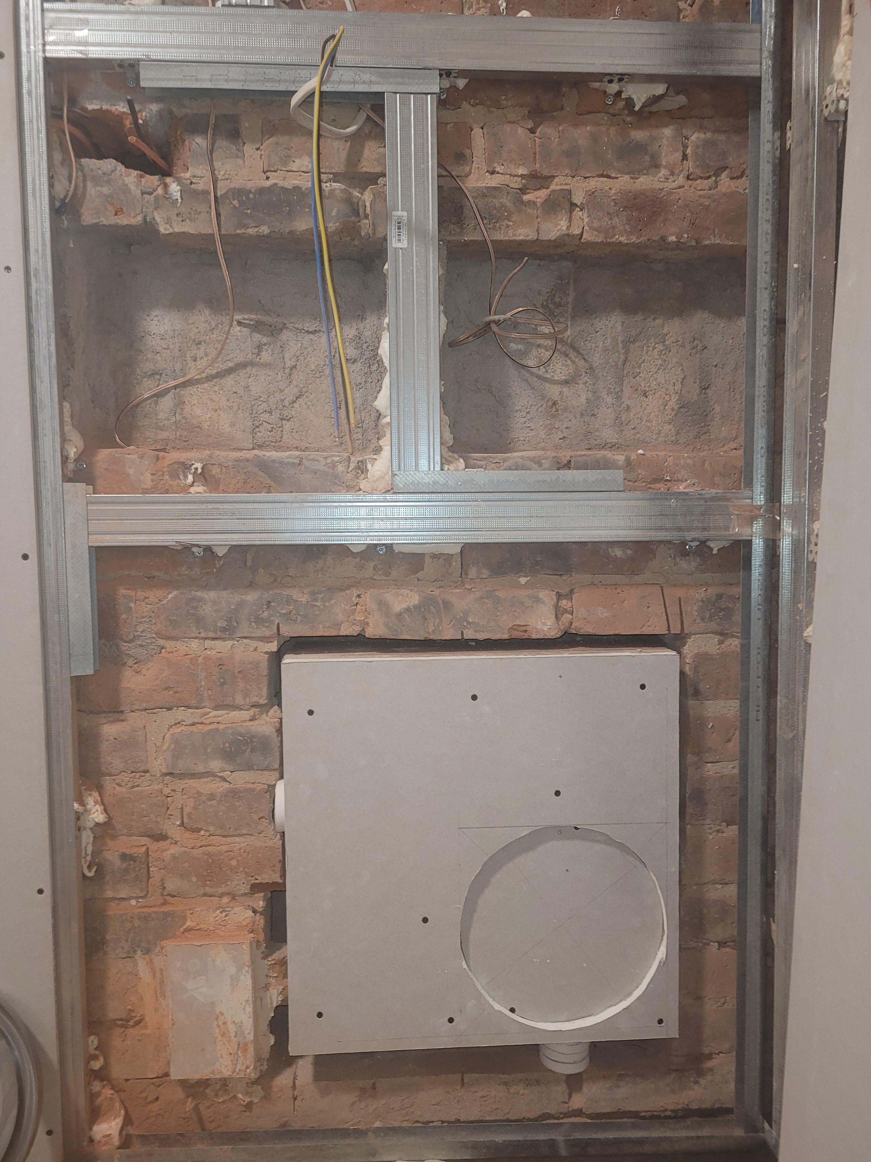

Butler Napisano 11 listopada Napisano 11 listopada 14 minut temu, Chyba Miro 84 napisał: Z całą pewnością nigdy bym nie próbował kupować "kostki" i przerabiać ją na "flat". I tym samym odradzam... szkoda czasu i nerwów. Pisałem o sztywności korpusu. U syna w pokoju mam tak zrobionego suba, z tym że nie jako wolnostojący tylko inwall (mały pokój). Co prawda nie jest to jakiś mocarny zawodnik bo Tannoy Mercury mSUB10. Spłaszczyłem konstrukcję i usztywniłem ją paroma rurkami które zaciągnąłem szpilkami M12. Całość wmurowana więc nie ma jak pracować. A wzmak wyciągnąłem i zamontowalem na ściance za amplitunerem. Finalnie jestem zadowolony z efektu. Tu jakaś fota z prac w trakcie, jakieś przymiarki do wycinania płyty gipsowej na front. 4 Odpisz, cytując
Chyba Miro 84 Napisano 11 listopada Napisano 11 listopada 1 godzinę temu, Butler napisał: Całość wmurowana więc nie ma jak pracować A to co innego 😇 toż to chyba lepsze niż obudowa "kanapkowa" 😎 Odpisz, cytując

Arek_Gd Napisano 5 grudnia Napisano 5 grudnia @Butler ale Ty zdolny jesteś, fajnie wykonałeś tą zabudowę głośników, efekt wizualnie super, rozumiem że nad subem jest L C R ? 👍 Widzę, że wątki o płaskich subach co jakiś czas się pojawiają, ja jeszcze miesiąc temu nie widziałem że w ogóle takie istnieją a teraz mi do głowy wlazło dołożenie kolejnych subów - cel to zmniejszenie rezonansów typowego salonu i poprawienie jakości w KD. Pytanie do @Q21 , mając 2x klipsch R-112sw (docelowo będą 2xRP-1200sw) na 25 m2 otwartych na kolejne 25m2 lepiej wstawić jako trzeci Suchardt sub10 czy za tą samą kasę dwa Heco Sub 88F i wsunąć je pod sofę (nóżki wysokie ok 20 cm) - nie chcę aby ruszały kanapą, tylko pomagały klipschom od drugiej strony. Odpisz, cytując
Butler Napisano 5 grudnia Napisano 5 grudnia 14 minut temu, Arek_Gd napisał: @Butler ale Ty zdolny jesteś, fajnie wykonałeś tą zabudowę głośników, efekt wizualnie super, rozumiem że nad subem jest L C R ? Tak, nad subem LCR. Mały pokój, ciasno...Ale jak dla dzieciaka to aż nadto dobrze. 2 Odpisz, cytując
