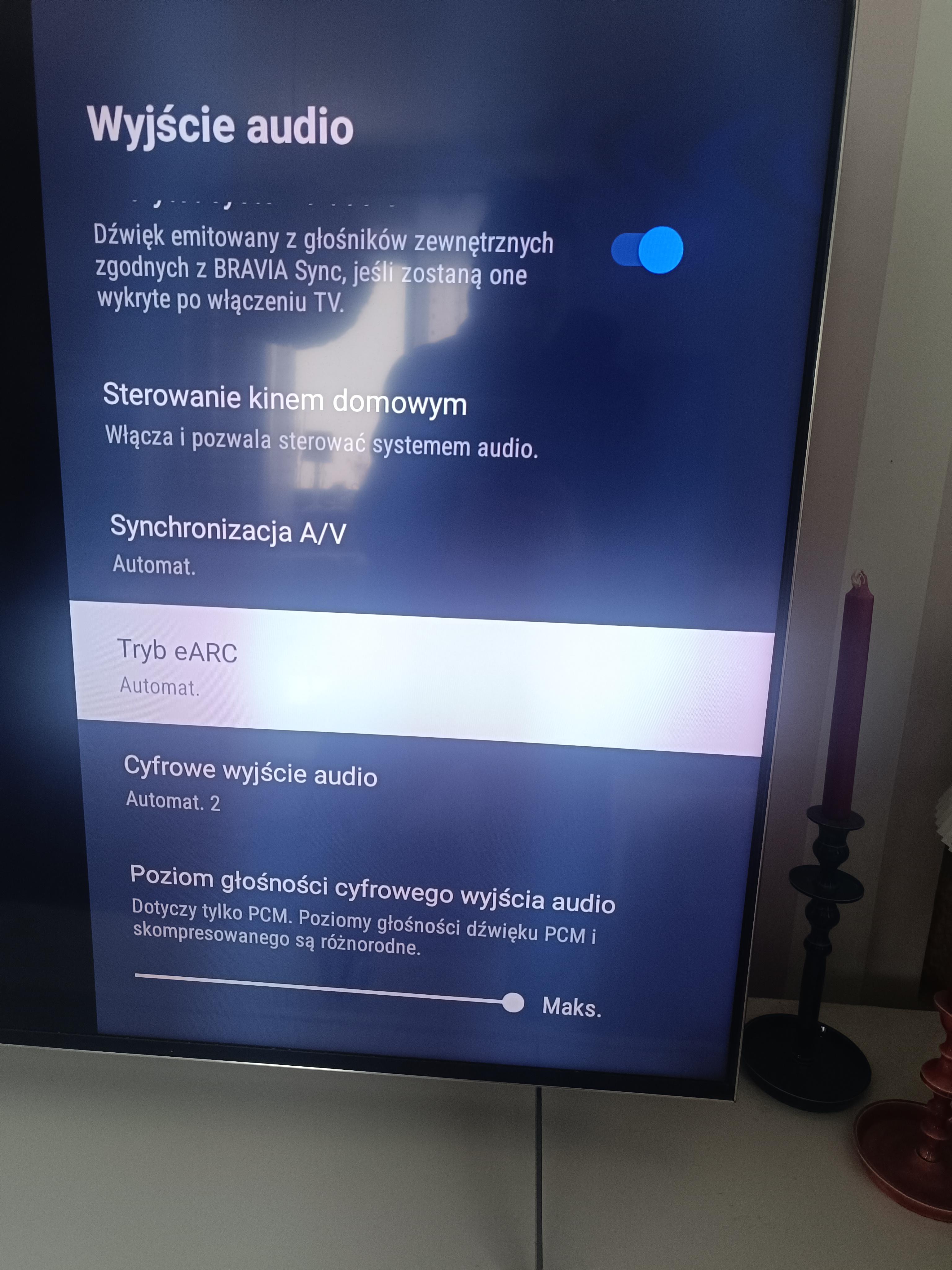

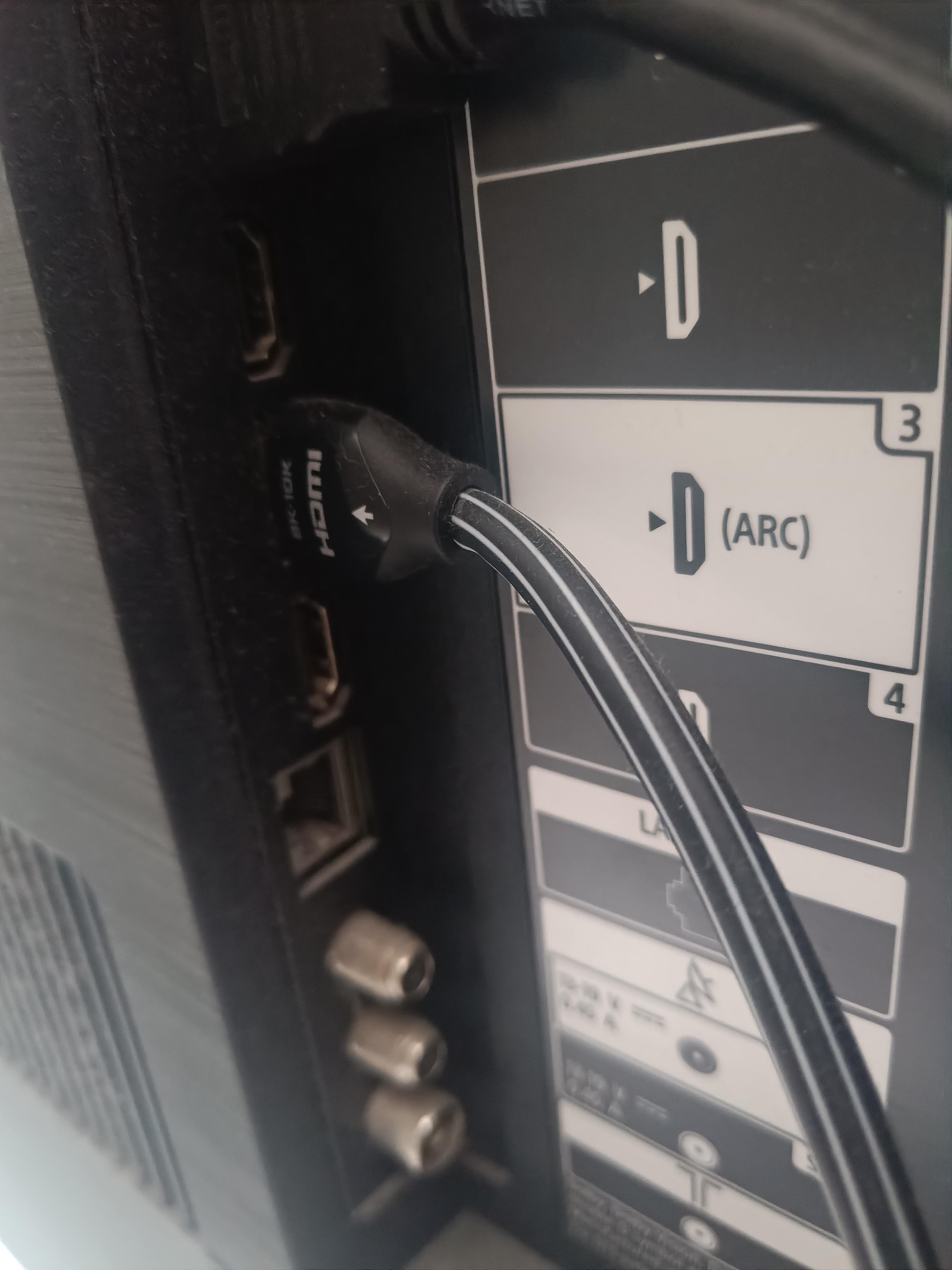

ksieciunio3231 Napisano 21 listopada Napisano 21 listopada Witam. Mam budżetowe kino Yamaha RX v4 i Indiany 561 itd w 5.1. telewizor Sony Bravia. Zauważyłem że jak puszczam z telefonu poprzez Bluetooth dzwiek jest ciekawszy. Lepsze brzmienie. Czy to Canal Plus czy to zwykle programy czy Muzyka. Z telewizora nie ma aż tak ciekawego brzmienia Mam kabel HDMI earc podpięty poprawnie do amplitunera. O co moze chodzić i jak poprawić TV ponieważ słucham przede wszystkim z niego Odpisz, cytując
PanKlor Napisano 21 listopada Napisano 21 listopada (edytowany) Upewnij sie, ze przesyłasz bitstream a nie pcm z TV do amplitunera. Edytowano 21 listopada przez PanKlor Odpisz, cytując
PanKlor Napisano 21 listopada Napisano 21 listopada Canal plus z dekodera? Do czego podłączony? Co pokazuje amplituner (kodek)? Odpisz, cytując

Fonn Napisano 27 listopada Napisano 27 listopada Podepnę się z pytaniem o jakość kabla hdmi ,czytałem parę testów takich hdmi i wychodzi na to,że te kable brzmią różnie ,chodzi mi o hdmi arc . Nie mam doświadczenia z tym rodzajem kabli... ,mam jakiś pozłacany ofc podpięty do mojego Arcama avr11 I tak sobie myślę,że tkwi tu jakaś rezerwa ? Odpisz, cytując
Saimons69 Napisano 27 listopada Napisano 27 listopada ARC to po prostu sygnał zwrotny audio, jak masz odpowiednią wersję HDMI 1,4+ to ARC będzie działał jeśli ma być eARC czyli rozszerzony to trzeba już kabel HDMI zdaje się 2.1 a może 2.0 wystarczy. Nie wiem jak yamaha, ale dalej wydaje mi się, że coś masz w ustawieniach inaczej na sygnał z TV a inaczej na bluetooth, bo amplitunery mogą mieć inne ustawienia dla różnych źródeł. Dynamic Range na maksimum, adaptive DSP level off, Virutal Speaker(VPS, VSBS, Dolby speaker Virtualization) wszystko off, YPAO volume OFF, Enhancer (off może do muzyki on) W sensie posprawdzać ustawienia jak jesteś na TV, no i później sprawdzić ustawienia jak będziesz na bluetooth czy tak samo będzie. Odpisz, cytując
