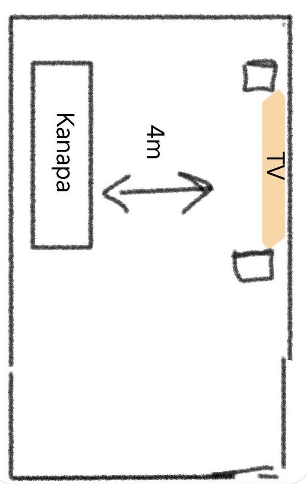

KrólKiczu Napisano 10 grudnia Napisano 10 grudnia Możesz wrzucić jakieś zdjęcie lub szkic salonu z zaznaczeniem miejsc, w których miałyby stać kolumny? Odpisz, cytując

KrólKiczu Napisano 10 grudnia Napisano 10 grudnia 58 minut temu, Adamkad napisał: Mam, chciałbym coś mocniejszego z głębszym basenem. Dokup subwoofer 🙂. 4 metry od kolumn i ich ustawieniem 150 cm od siebie będzie zapewne niewiele lepiej niż z soundbarem. 1 Odpisz, cytując
Adamkad Napisano 10 grudnia Autor Napisano 10 grudnia 36 minut temu, KrólKiczu napisał: Dokup subwoofer 🙂. 4 metry od kolumn i ich ustawieniem 150 cm od siebie będzie zapewne niewiele lepiej niż z soundbarem. Subwoofer też mam, a jaka odległość musi być minimalna? Zawsze można zrobić przemeblowanie to z 3m uzyskam Odpisz, cytując
KrólKiczu Napisano 10 grudnia Napisano 10 grudnia A co masz między kanapą a szafką RTV? Odpisz, cytując
Q21 Napisano 10 grudnia Napisano 10 grudnia 5 godzin temu, Adamkad napisał: 150-170cm Bardzo wąsko. Optymalnie byłoby siedzieć w trójkącie równobocznym z kolumnami. Inaczej trochę po prostu szkoda marnować budżet. Odpisz, cytując

Adamkad Napisano 10 grudnia Autor Napisano 10 grudnia 4 godziny temu, KrólKiczu napisał: A co masz między kanapą a szafką RTV? Pusto 4 minuty temu, Chmarski napisał: Jaki masz ten soundbar? W tym budżecie może warto by było wypożyczyć Senheisera Ambeo Max? Ja u siebie sprawdzałem Polk Magnify z surroundami, Sony HT-5000 i nie byłem zadowolony. Okazało się, że Samsung Q990D to zupełnie inna klasa niż te dwa i choć myślałem o kinie domowym z amplitunerem itd., to na razie sobie to przesunąłem na bliżej nieokreślony czas. Przy tym, ja mam zdecydowanie lepiej z ustawieniem kolumn niż to wygląda u Ciebie. Mam panasonic su htb688 z subwooferem 29 minut temu, Q21 napisał: Bardzo wąsko. Optymalnie byłoby siedzieć w trójkącie równobocznym z kolumnami. Inaczej trochę po prostu szkoda marnować budżet. Dałbym radę zrobić szerokość 2m i odległość 2.5-3m Odpisz, cytując

Q21 Napisano 11 grudnia Napisano 11 grudnia 16 godzin temu, Adamkad napisał: Dałbym radę zrobić szerokość 2m i odległość 2.5-3m To już dużo lepiej Przemyślałbym w takim razie opcję kolumn podłogowych, by sprawdzić jak to może zagrać bez suba Warto posłuchać na pewno KEF Q7 Meta, Dali Opticon 6 MK2, Polk R600, czy Monitor Audio Silver 300 7G. Cztery różne brzmienia, tak byś znalazł swój kierunek W kwestii elektroniki patrzyłbym na opcje z HDMI ARC, bo to zwiększy wygodę przy TV. Audiolab 7000A, Vincent SV-500MK, Marantz Model 60n. Trzy bardzo fajne wzmacniacze, ostatni z usługami sieciowymi dodatkowo Odpisz, cytując
KrólKiczu Napisano 11 grudnia Napisano 11 grudnia 22 godziny temu, Adamkad napisał: Dałbym radę zrobić szerokość 2m i odległość 2.5-3m I to już jest wg mnie bardziej sensowne ustawienie. 5 godzin temu, Q21 napisał: W kwestii elektroniki patrzyłbym na opcje z HDMI ARC, bo to zwiększy wygodę przy TV. Audiolab 7000A, Vincent SV-500MK, Marantz Model 60n. A może coś z Diraciem? Łatwiej będzie opanować ewentualne "niedoskonałości" wynikające z akustyki pomieszczenia. Co do samych kolumn, proponuję rekonesans w salonach i sprawdzenie jaki rodzaj dźwięku preferujesz. Kupowanie w ciemno raczej bym odradzał. Odpisz, cytując

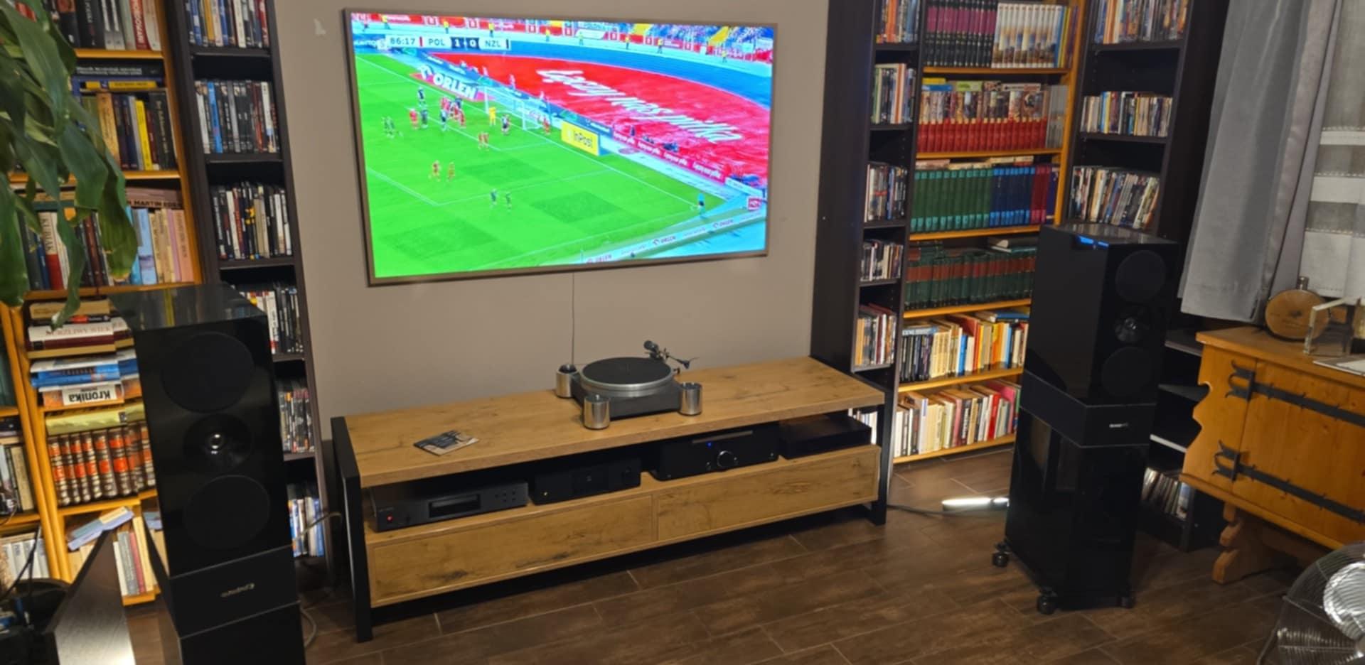

Chmarski Napisano 11 grudnia Napisano 11 grudnia 22 godziny temu, Adamkad napisał: Dałbym radę zrobić szerokość 2m i odległość 2.5-3m No to prawie ja u mnie. Mam może z 10-20cm szerzej i podobną odległość. Tylko ja mam je wyciągnięte do salonu, a nie przy ścianie. 2 Odpisz, cytując
AudioTube Napisano 11 grudnia Napisano 11 grudnia 20 minut temu, Chmarski napisał: Tylko ja mam je wyciągnięte do salonu Dlaczego wyciągnięte? Odpisz, cytując
Chmarski Napisano 11 grudnia Napisano 11 grudnia 43 minuty temu, AudioTube napisał: Dlaczego wyciągnięte? Bo przy ścianie nie ma miejsca, a tu sobie mogą "oddychać" Stoją jak na zdjęciu powyżej. 1 Odpisz, cytując
pairtick Napisano 11 grudnia Napisano 11 grudnia Dnia 10.12.2025 o 11:19, Adamkad napisał: 150-170cm To nie, przeorientuj to. Odpisz, cytując
Q21 Napisano 11 grudnia Napisano 11 grudnia 1 godzinę temu, KrólKiczu napisał: A może coś z Diraciem? Łatwiej będzie opanować ewentualne "niedoskonałości" wynikające z akustyki pomieszczenia. Co do samych kolumn, proponuję rekonesans w salonach i sprawdzenie jaki rodzaj dźwięku preferujesz. Kupowanie w ciemno raczej bym odradzał. Wtedy w tym budżecie jest Onkyo Icon A-50, tylko u nas obecnie wyprzedane. Odpisz, cytując
pairtick Napisano 11 grudnia Napisano 11 grudnia Dnia 10.12.2025 o 13:08, Adamkad napisał: a jaka odległość musi być minimalna? Zawsze można zrobić przemeblowanie to z 3m uzyskam I to mi się podoba, otwartość 👍 Dnia 10.12.2025 o 16:52, Q21 napisał: Optymalnie byłoby siedzieć w trójkącie równobocznym z kolumnami. Absolutnie niekoniecznie. Ja mam trójkąt równoramienny - gdzie odległość od kolumn jest większa od odległości pomiędzy kolumnami - z tym, że kolumny stoją na dłuższej ścianie. Tak projektują Anglicy. Dnia 10.12.2025 o 17:22, Adamkad napisał: Dałbym radę zrobić szerokość 2m i odległość 2.5-3m I to jest krok w dobrym kierunku. Odpisz, cytując
