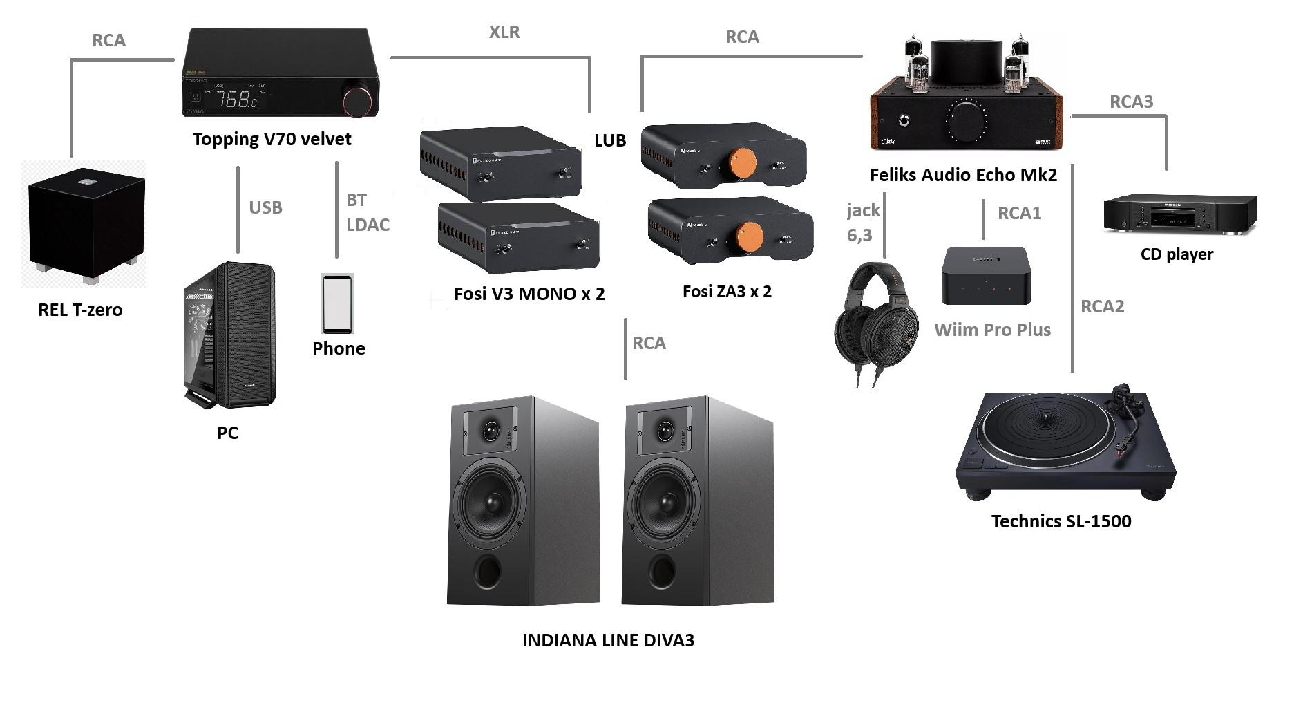

Arek_Gd Napisano 10 stycznia Autor Napisano 10 stycznia (edytowany) Po dwóch dniach grania z przyniesionym z innego pomieszczenia Fosi BT20A i toppingiem DX3Pro+ , z każdą kolejną godziną wygrzewania kolumn dźwięk zaczął się na tyle otwierać i idealnie dla mnie układać w bliskim polu , a także nieco dalej - ok 1,5 - 2 metrów od głośników, że zacząłem myśleć o upgradzie toru właśnie z klasą D. I nagle przyszło olśnienie - zauważyłem że pracując zdalnie, lub będąc po prostu w domu korzystam z biurka wyrywkowo, gdzie wiele razy włączam i wyłączam sprzęt, a często robię to na dość krótką chwilę i do tego klasa A, czy AB czy wzmaki hybrydowe nie pasują, bo każdy z nich potrzebuje rozgrzania a topologia ich układów nie była projektowana na częste włączanie, wyłączanie. Tak myślę. Poza tym kupowanie 16 letniego wzmaka to zawsze jakieś ryzyko, a ponieważ założyłem skromny budżet to kompromisów jest wiele. Więc zainwestowałem kwotę obiadu w średniej restauracji z rodziną i kupiłem Fosi V3 stereo z zasilaczem 48V. O rany, jaka duża zmiana !!! Wkręciłem się na maksa, aby poeksperymentować z tymi małymi wzmakami klasy D, bo one niejako są stworzone do środowiska "biurkowego". No i będą dawać fun przy zmianach niewielkim kosztem. To granie podeszło mi na razie na tyle, że zacząłem sobie projektować upgrade poszczególnych klocków tej układanki i dzięki hebelkowemu przełącznikowi XLR / RCA zbudować dwa systemy które dadzą namiastkę hi-endu, przynajmniej dla mnie, za kwotę jednego porządnego wzmacniacza AB. Nawet zrobiłem sobie na szybko rysunek tego planu i od razu napiszę - proszę go nie wyśmiewać bo wygląda jak przyrost formy nad treścią . Ale taką złapałem zajawkę - w salonie nie postawię odtwarzacza CD bo nie mam już miejsca, a mam karton płyt CD na strychu i z chęcią bym je odsłuchał, choćby tylko raz. Poza tym przez 4 lata dorobiłem się dużej kolekcji winyli i łatwiej mi będzie w gabinecie ich posłuchać, być może na innym drapaku którego zawsze chciałem mieć Ten plan jest rozłożony mocno w czasie, upgrady będę robił małymi krokami, pierwszy zapewne to zmiana DACa... TOR po XLR zakładam będzie tym podstawowym , a tor po RCA bardziej do kontemplowania muzyki przy dłuższych posiedzeniach bo harmoniczne się pojawią i to nie słuchanie na 15 min Edytowano 10 stycznia przez Arek_Gd 2 Odpisz, cytując
Arek_Gd Napisano 12 stycznia Autor Napisano 12 stycznia A miał ktoś doświadczenia z Fosi ZD3 ? Bo mignął mi gdzieś wątek z forum, że kolega nie słyszał różnicy ze swoim DACiem z Marantz'a vs E70 i tak sobie myślę czy warto dopłacać x2 do toppingów. Ogólnie jestem zadowolony z DX3 pro+ ale trochę jest za szklisty na górze, szczególnie przy głośniejszym odsłuchu więc postanowiłem że zmienię, ale VELVET mocno trzyma cenę... Odpisz, cytując
