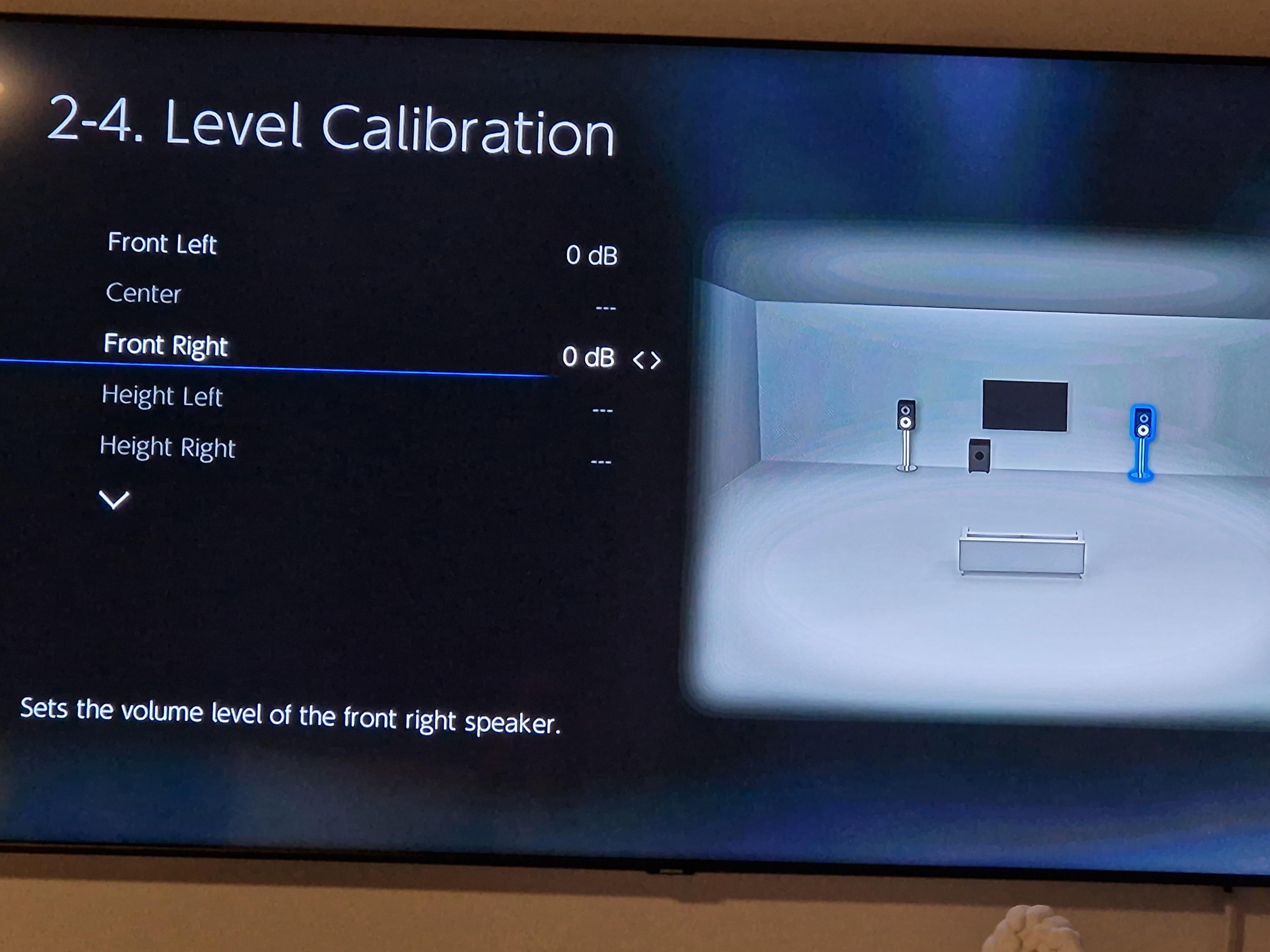

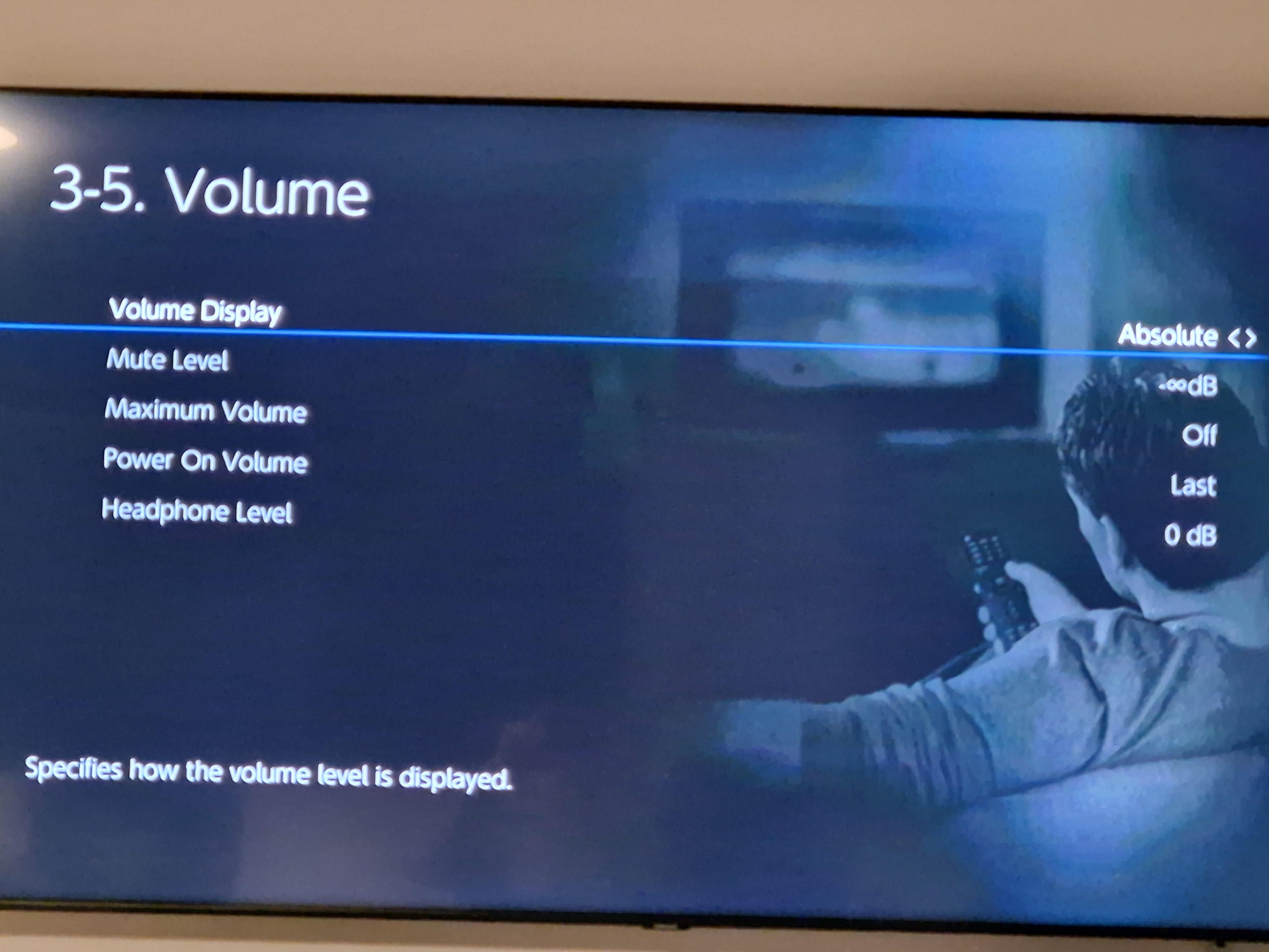

jamjest Napisano 13 stycznia Autor Napisano 13 stycznia 26 minut temu, tomek72 napisał: Zestaw rzeczywiście dziwaczny, nie rozumiem po co kupowałeś amplituner kina do stereo (2.1)? Amplituner był zakupiony wcześniej w dobrej cenie. Wcześniej myślałem, że będę chciał zestaw kina domowego ale przestawiłem się na stereo chcą uzyskać głośny czysty dźwięk i spory bass. 28 minut temu, tomek72 napisał: nie podepnie równocześnie TV i projektora 🙂 Ale widzę, że są tam wyjścia hdmi. Oczywiście nie chce mieć jednocześnie wyświetlanego obrazu na tv i projektorze (tylko zamiennie bez przepinana kabli). 30 minut temu, tomek72 napisał: Jakiej wielkości masz pomieszczenie jeżeli "nie daje rady" przy poziomie 82dB na skali (to nie są rzeczywiste decybele, tylko poglądowe) przy tej wartości w trybie skali absolutnej amplituner osiąga poziom referencyjny - przy skali relatywnej wyświetlałby 0dB, jazda powyżej tego co prawda jest możliwa o "skalowe" jeszcze 18dB ale będzie to okraszone coraz większymi i słyszalnymi zniekształceniami skoro zaczyna przy tej wartości charczeć to może masz coś przesterowane - ustawienia poziomów głośników (np. maksymalne +12dB), niskich/wysokich tonów. Czy w trybie Direct też charczy? Czy masz fronty odcięte np. na 80Hz skoro masz subwoofer, czy może jako full range i włączoną funkcję "Double bass"? Jest sporo opcji którymi możesz "wywołać" charczenie przy tym poziomie mocy. Masz skuteczne (przynajmniej papierowo) głośniki, powinny osiągać wysoki SPL nawet bez potrzeby kręcenia do poziomu referencyjnego, jak miałem Klipsch-e (bardzo skuteczne) to kalibracja ustawiała mi je na poziomie -6dB, obecne fronty mam na -0,5dB, pytanie czy robiłeś kalibrację tego amplitunera i jaki poziom masz ustawiony na frontach, ewentualnie jeszcze podciągnięty w górę poziom wejścia na źródłach - można nieźle "nawywijać" nieświadomie kręcąc tymi ustawieniami. Ciężko mi powiedzieć czy coś namieszałem. Ustawiłem fronty nie na full band bo zauważyłem, że wtedy volume bez charczenia jestem w stanie pójść do ok 94 (a tak do 82) i chyba (bo się niestety nie znam) amplituner nie jest w stanie dać tyle mocy na kanał, stąd teraz to zmieniłem. Przy czym mam wrażenie, że dźwięk jest bardziej płytszy niż przy full bandach. Poniżej przesyłam foto z ustawień amplitunera. 1 godzinę temu, tomek72 napisał: Jakiej wielkości masz pomieszczenie jeżeli "nie daje rady Otwarta przestrzeń w kształcie litery L. Ok. 33m2 i drugie tyle druga część litery L. Odpisz, cytując
tomek72 Napisano 13 stycznia Napisano 13 stycznia 22 minuty temu, jamjest napisał: Ale widzę, że są tam wyjścia hdmi. Oczywiście nie chce mieć jednocześnie wyświetlanego obrazu na tv i projektorze (tylko zamiennie bez przepinana kabli). Są wejścia i wyjście z ARC, nie ma wyjść Main z ARC pod którym standardowo podłączony jest TV i Sub pod którym najczęściej podłączony jest projektor. Nie chodziło mi o równoległe wyświetlanie na TV i projektorem, ale o przełączanie między tymi wyjściami HDMI bez zmieniania kabli, tak masz w NR686. Ustawienia wyglądają na OK, faktycznie duża przestrzeń do nagłośnienia, ale jeżeli głośniki „charczą” to trochę dziwne. Miałem 686 kilka lat temu z TAGA 606 (typowe budżetówki) i nie charczało nic przy takim poziomie głośności, również w stereo czy trybie direct. A może nie tyle głośniki charczą co pomieszczenie powoduje nieznośny hałas i echo. Odpisz, cytując

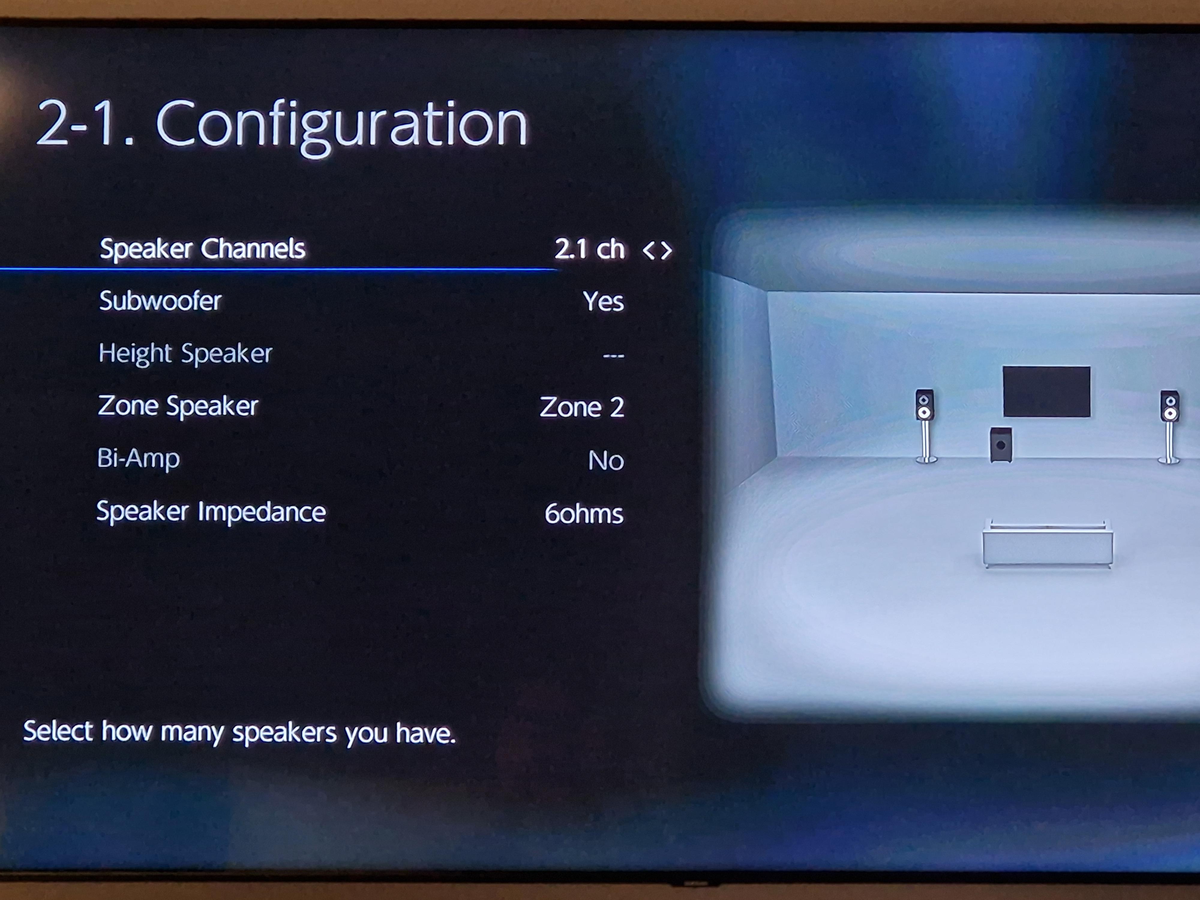

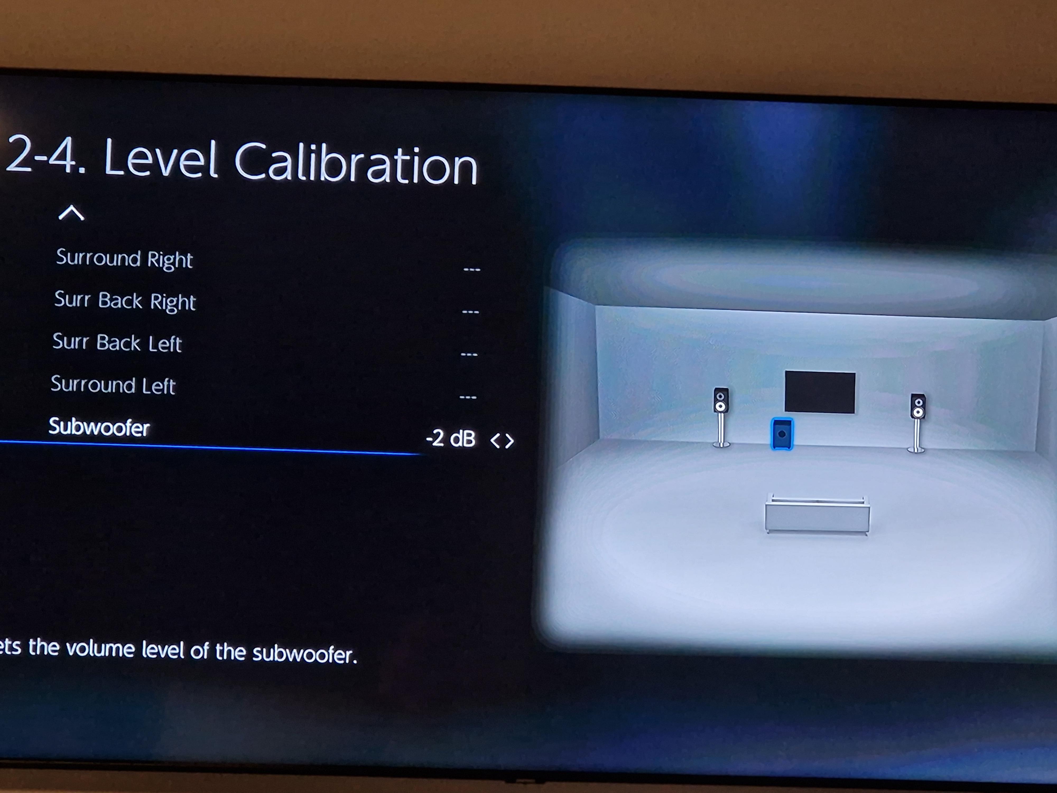

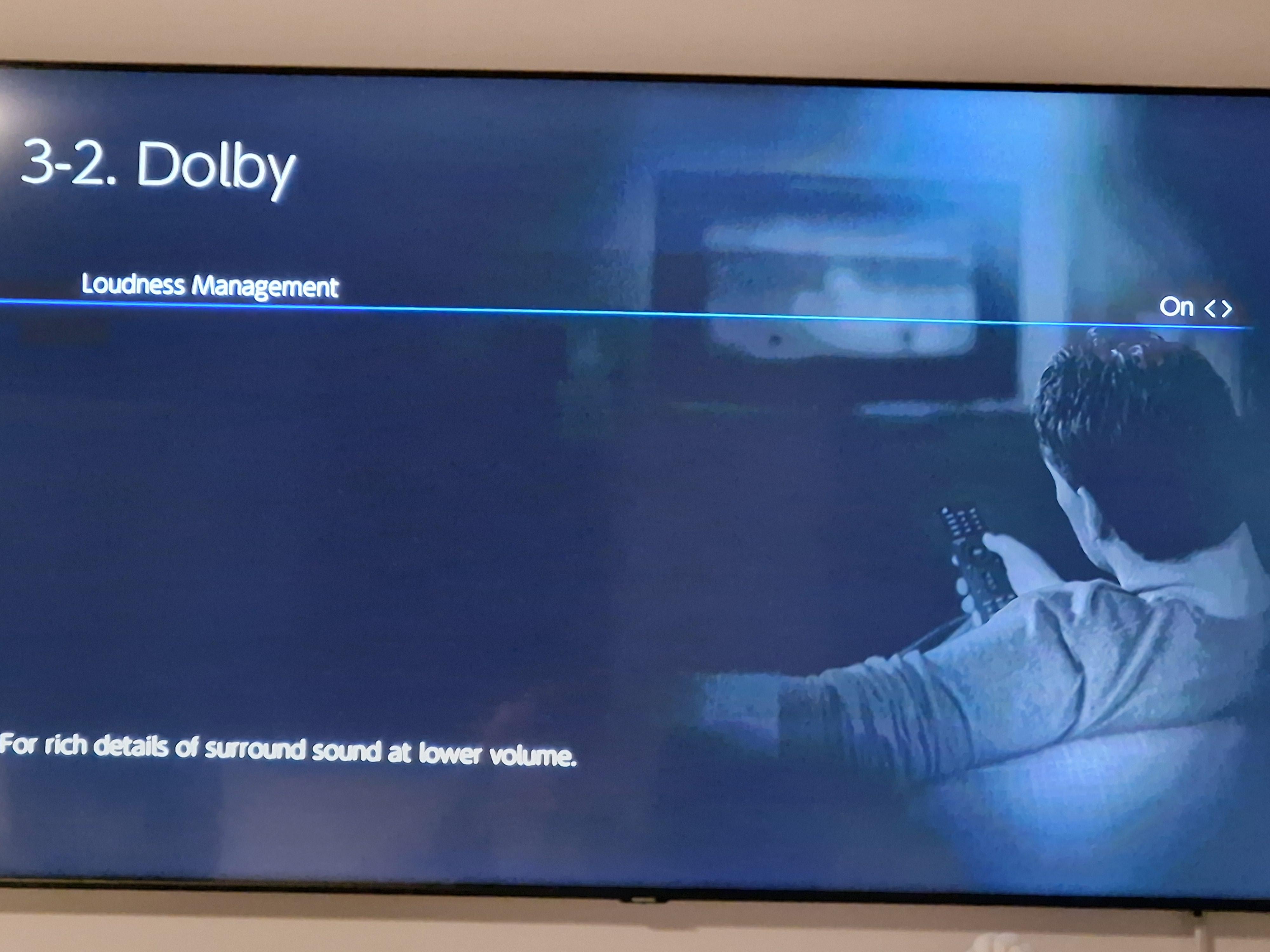

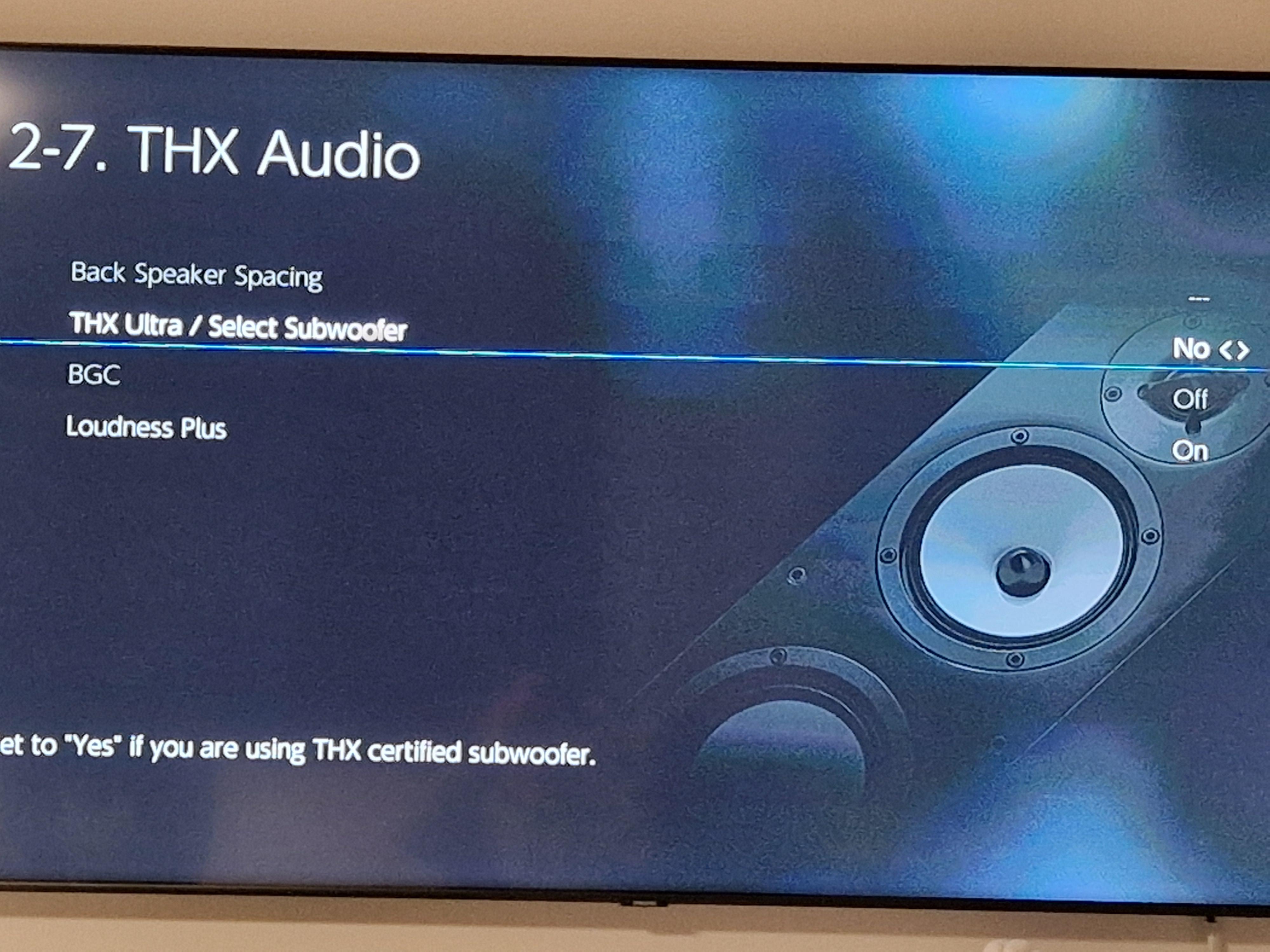

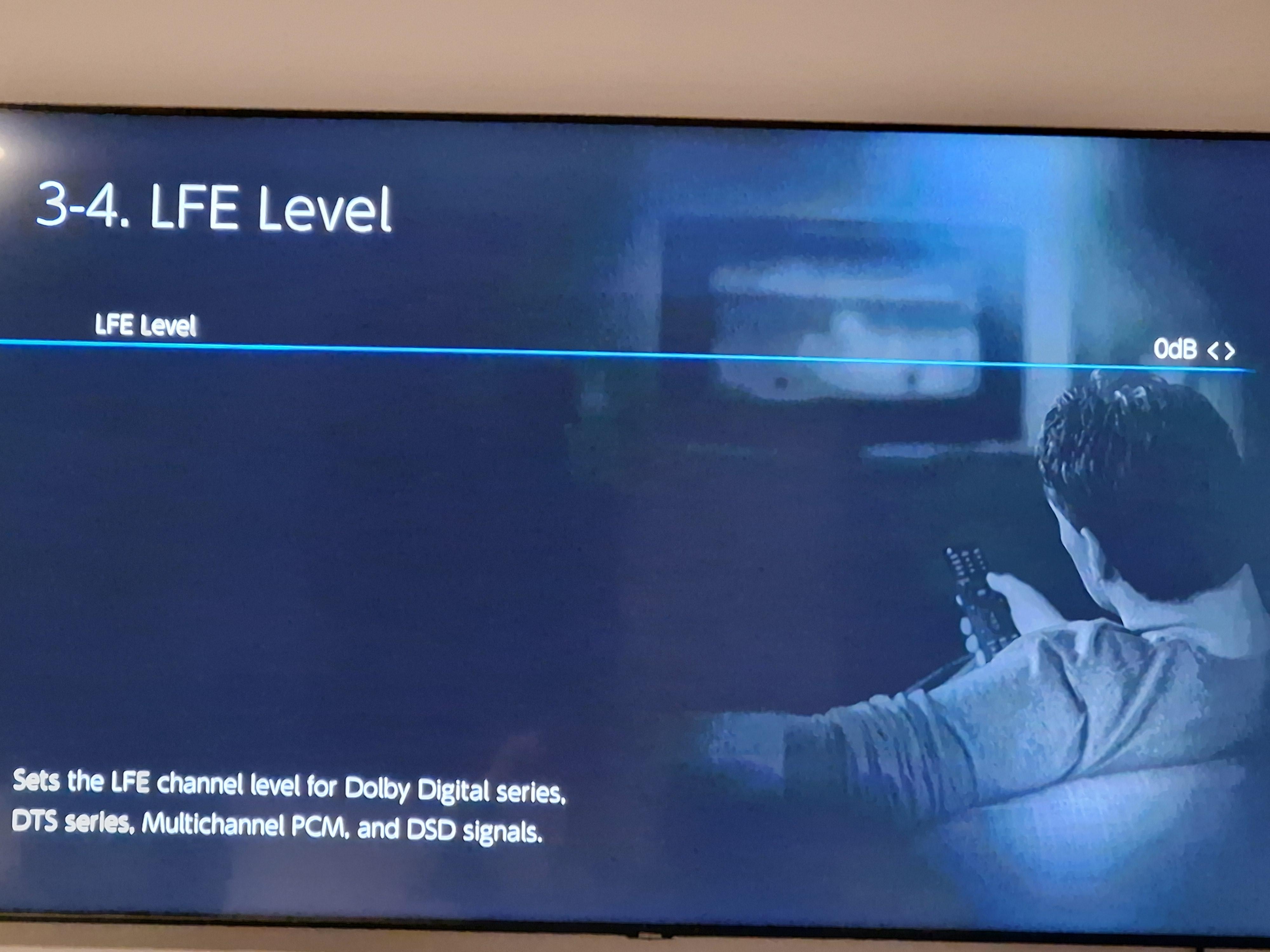

jamjest Napisano 14 stycznia Autor Napisano 14 stycznia 10 godzin temu, tomek72 napisał: Czy jest sens wymiany? Trudne pytanie, w stereo ten amplituner powinien zagrać lepiej od 686. Pytanie czy opisane charczenie jest problemem braku mocy NR686, przy obciążeniu tylko dwoma głośnikami trochę dziwne. Najlepiej byłoby wypożyczyć i sprawdzić. A może w Twoim amplitunerze po prostu coś się psuje. Przy zmianie z fullband na głośniki small i kilku ustawieniach (aktualne te które wysłałem na screenach) problem zmalał, ponieważ mogę już podkręcić volume do 90-95 bez efektu charczenia a to już sporo. Nie mnie głębia/bass zmalał. Dzisiaj postaram się jeszcze trochę pokombinować (w tym z ustawieniami fizycznymi subwoofera) i zobaczę jaki będzie z tego rezultat. Odpisz, cytując

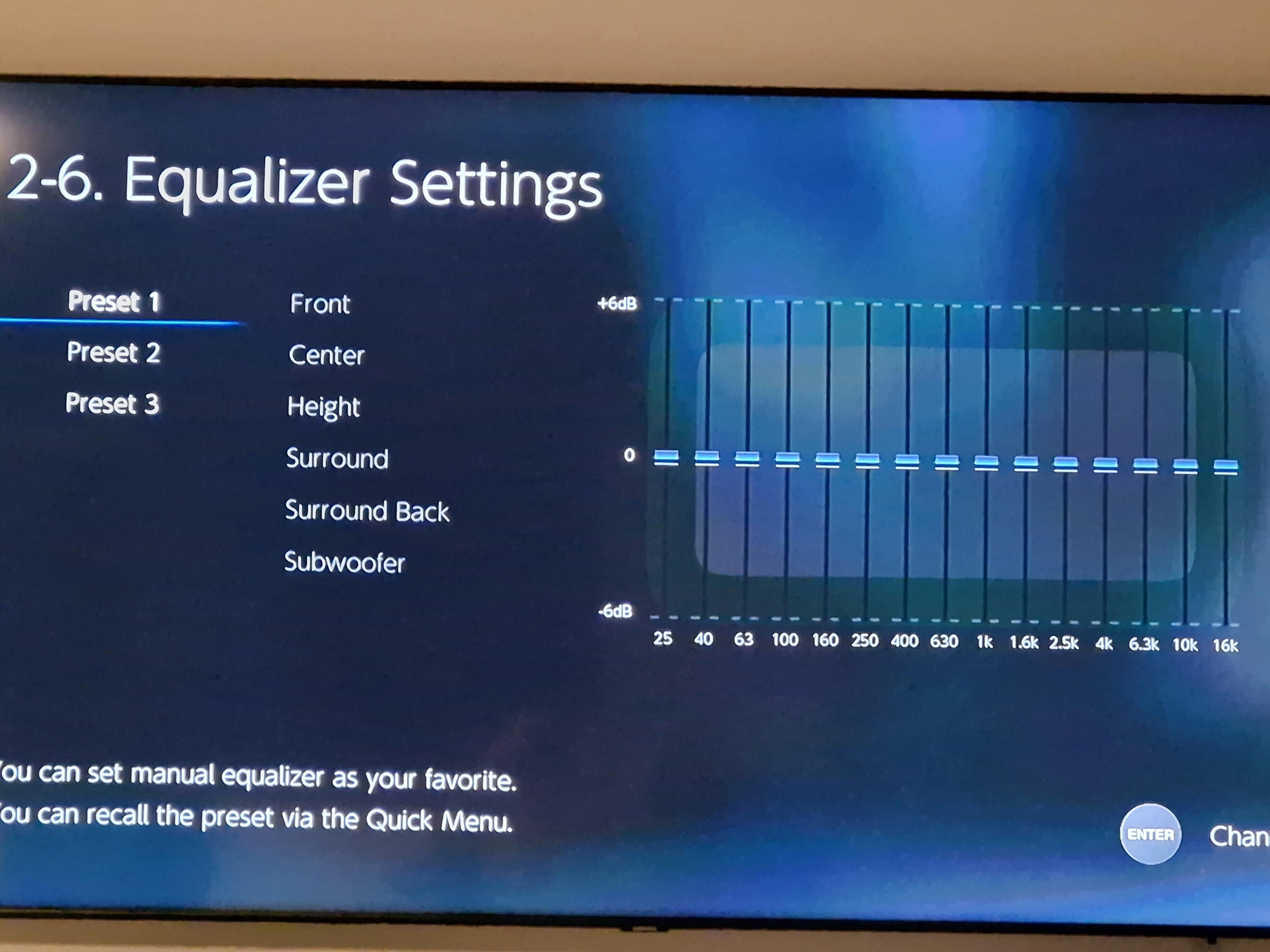

jamjest Napisano 25 stycznia Autor Napisano 25 stycznia Dnia 14.01.2026 o 07:36, jamjest napisał: Przy zmianie z fullband na głośniki small i kilku ustawieniach (aktualne te które wysłałem na screenach) problem zmalał, ponieważ mogę już podkręcić volume do 90-95 bez efektu charczenia a to już sporo. Nie mnie głębia/bass zmalał. Dzisiaj postaram się jeszcze trochę pokombinować (w tym z ustawieniami fizycznymi subwoofera) i zobaczę jaki będzie z tego rezultat. Ogólnie udało mi się uzyskać efekt co najmniej zadowalający. Poustawiałem equalizer i inne ustawia amplitunera tak aby bas był wyraźny, głośność na max 90, wokal czysty w różnych repertuarach muzycznych. Myślę, że wyciągnąłem z tego zestawu już sporo tak aby ustawienia były zrównoważone dla muzyki i filmu. A w całym ustawieniu pomógł mi chatgpt 😉 Może komuś też pomoże jak się nie zna tak jak ja 😉 Nie mniej Wam również Panowie wielkie dzięki💪 Odpisz, cytując
