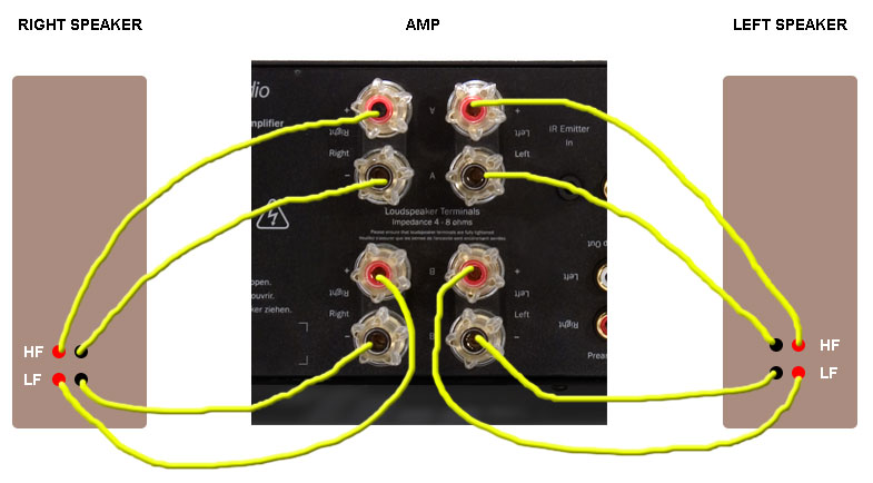

Ard #20 Napisano 24 lutego 2015 Dzięki, najprawdopodobniej skusze się na Pioneer A-676.Mam strasznie banalne pytanie na które nie potrafię znaleźć odpowiedzi (to pewnie kwestia jego zadania ;/), jak to podłączyć/jakie kable kupić?Tył wzmacniacza:Tył kolumn:Trochę zgłupiałem ;/ Odpisz, cytując Udostępnij ten post Link to postu Udostępnij na innych stronach

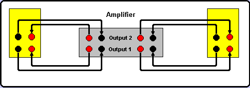

Angel #21 Napisano 24 lutego 2015 Ja jak to często bywa ostatnio polecę bardzo tanie i naprawdę dobre kable Alphard DaVinci http://www.zbyromex.pl/pl/p/Przewod-glosni...-DA-VINCI-/1522Najlepiej podłącz je bez końcówek, jeśli nie będziesz często wpinał i wypinał kabli.Po prostu odizoluj potrzebny kawałek (1 - 1,5 cm) i zakręć pod tymi zakrętkami zarówno w kolumnach jak i wzmacniaczu.Czerwone do czerwonego a czarne do czarnego. Czyli plus we wzmacniaczu do plusa w kolumnie. L we wzmacniaczu puścisz do lewej kolumny a R do prawej.We wzmacniaczu skorzystasz tylko z sekcji A (dolne cztery zaciski) jeśli połączenie ma być jednokablowe. Bo jest też możliwość połączenia dwukablowego (dwa kable do jednej kolumny), czyli bi-wiring. Wówczas wyjmujesz zworki (blaszki) w kolumnach i podłączasz np, sekcję A wzmacniacza do dolnych zacisków kolumn (prawa - lewa) a sekcję B wzmacniacza do górnych zacisków kolumn.A jak to się robi masz na załączonych rysunkach.Jeśli zdecydujesz się na połączenie jednokablowe, to i tak wyjmij blaszki a odizoluj więcej kabla, i przeprowadź go przez dwa zaciski np. od dolnych do górnych (w kolumnie). Takie zworki na ogół psują dźwięk, lepiej użyć kawałków kabla, albo tak przewlec jak Ci proponuję. W razie wątpliwości pytaj, albo zrób zdjęcia z zapytaniem, czy dobrze podłączyłeś. Ktoś się na pewno odezwie i Ci pomoże. Odpisz, cytując Udostępnij ten post Link to postu Udostępnij na innych stronach
jacek75 #22 Napisano 24 lutego 2015 Zwyczajnie . Użyj we wzmacniaczu sekcji spekers A. Od nich prowdzisz przewód głośnikowy, dwu żyłowy, do kolumny. W kolumnie są zworki między sekcją wysokotonową i niskotonową, więc podłączasz np . od czarnego wyjścia wzmacniacza przewód (z kreską, napisem) do czarnego w kolumnie, a od czerwonego we wzmacniaczu do czerwonego w kolumnie.Oczywiście możesz z czasem pobawić się i zobaczyć czy usłyszysz różnicę podłączając kabelki do dolnej niskotonowej sekcji, czy może do górnej wysokotonowej sekcji kolumny... Można też bi-wiring, czyli bez zworek w kolmnach !, ale z dodatkowymi kablami. obrazków w Google grafika nie brakuje Czyli np. grubszy kabel tylko do sekcji niskotonowej, cieńszy do wysokotonowej.Spekers B we wzmacniaczu służy bardziej do szybkiego przełączania na inną parę kolumn, jeśli masz takową. Nie ma prawdopodobnie w tym wzmacniaczu( jak i w znakomitej większości) dodatkowej końcówki mocy dla drugiego wyjścia, więc nie trzeba koniecznie z niej(B) prowadzić kabli do niskich tonów, a do wysokich z koniecznie z sekcji A, bo w środku obudowy przy włączeniu A+B i tak są "połaczone" i moc płynie z "jednego i tego samego źródła mocy".EDIT: 3 minuty się spóźniłem Odpisz, cytując Udostępnij ten post Link to postu Udostępnij na innych stronach
Angel #23 Napisano 24 lutego 2015 Ale tys piknie to opisałeś Hej!A tu rysunek do połączenia jednokablowego (single-wire).Czasem w trzpieniach pod nakrętką jest otwór albo trzpień jest jakby rozpiłowany na pół i można przez ten otwór przełożysz kabel.Zobaczysz jak rozkręcisz zaciski.Pamiętaj jednak, że kable dla kanału lewego i prawego powinny być jednakowej długości, nawet jeśli elektronika będzie stała bliżej jednej z kolumn.Do podłączenia gramofonu, odtwarzacza CD i tunera też przydałyby się lepsze interkonekty (kable połączeniowe).Na początek możesz słuchać na takich zwykłych kabelkach. A później w miarę potrzeb napisać co chciałbyś w dźwięku lekko skorygowaći wówczas doradzimy Ci jakieś interkonekty. Do podłączenia komputera też przydałyby się lepsze. A najlepiej byłoby zastosować pomiędzy nim a wzmacniaczem DAC. Kolumny proponuję postawić na kulkach ulepionych z Blu Tacka i mocniej docisnąć kolumnę z góry. Oczywiście już po ustaleniu miejsca gdzie będą stały. Ta substancja odsprzęgnie kolumny od blatu biurka i nie pozwoli wzbudzać się rezonansom. http://allegro.pl/bostik-blu-tack-masa-kle...5111449675.htmlDo znalezienia również w sklepach papierniczych czy z artykułami dla plastyków. Odpisz, cytując Udostępnij ten post Link to postu Udostępnij na innych stronach
Ard #24 Napisano 4 marca 2015 Wybaczcie za odświeżenie ale nabyłem już wszystko (teraz czekam na gramofon, postawiłem na JVC L-A11) i chciałem podziękować za pomoc. Zwłaszcza za ostatnie posty o podłączeniu, poszło dzięki temu bardzo sprawnie. W całości:B&W 601 s3,Pioneer A-676Alphard DaVinci 2x4mm2 SL-10JVC L-A11za jakiś miesiąc muszę uderzyć w CD i starczy Odpisz, cytując Udostępnij ten post Link to postu Udostępnij na innych stronach
