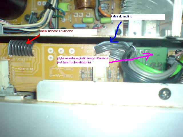

don vito19 Napisano 3 kwietnia 2008 Udostępnij Napisano 3 kwietnia 2008 Witam tak jak w temacie zakupiłem teki wzmacniacz i zonk po wcisnieciu loudness lub subsonic nic sie nie dzieje:cry: regulacje basów i treble tez działaja bardzo delikatnie prawie nie zauwazalnie Pozatym koncówki mocy ok Sprzedawca mówi ze te wzmacniacze tak maja ale to sciema jak miałem pionnera to jak sie loudness właczyło to az czuć było Miałem kupic pioonera ale polecali mi to a okazało sie lipa:cry: Czy to da sie jakos naprawic co odpowiada za te funkcje I od czego zaczac pozdr Odpisz, cytując Link do komentarza Udostępnij na innych stronach More sharing options...

cz58y Napisano 3 kwietnia 2008 Udostępnij Napisano 3 kwietnia 2008 Cytat po wcisnieciu loudness lub subsonic nic sie nie dzieje:cry: regulacje basów i treble tez działaja bardzo delikatnie prawie nie zauwazalnie Sprawdź przełącznik loudness, może źle przełączać. Warto dokładnie obejrzeć miejsca lutownicze z przełącznika na płycie drukowanej.Subsonic na pewno jest dobry. Jego działanie polega na odcięciu częstotliwości do ok 20Hz, a więc nie mających wpływu na odtwarzaną muzykę, a tłumiący wibracje z talerza gramofonu.Regulatory barwy dźwięku nie zawsze mają dużą skalę działania. Może wynosić od +/-20dB, do +/-5dB, w zależności od producenta i modelu wzmacniacza. Odpisz, cytując Link do komentarza Udostępnij na innych stronach More sharing options...

don vito19 Napisano 4 kwietnia 2008 Autor Udostępnij Napisano 4 kwietnia 2008 luty sa raczej ok musze oddac do jakiegos speca ale i tak pewnie sie tego szajsu pozbede bo pionner według mnie zjada go pod kazdym wzgledem tam jak sie basy podkreciło i właczyło loud to czuło sie tu a tutaj?????????? bez komentarzai chyba mam kondensatory do bani bo normalnie przy basie przysiadaja kontrolki a sa kondy 2x15000kiedys miałem starego pioneera sa-710 chyba z wyswietlaczem to był sprzet..........a ja głupi sprzedałem:(Kolumny to mildton 110pozdr Odpisz, cytując Link do komentarza Udostępnij na innych stronach More sharing options...

don vito19 Napisano 6 kwietnia 2008 Autor Udostępnij Napisano 6 kwietnia 2008 czyli składa sie z rezystorów kondensatorów i jednego tranzystora tylko u mnie to nie wiem gdzie dokładnie to jest bo na tej płytce co jest loudness sa jeszcze subsonic i muting i do niej dochodzi tylko 8 kabli(do mutingu 6) i idą do dolnej płytki gdzie sa 3 potencjometry bass balance i treble na niej jest troche elementów elekronicznych ale chyba nie widze tam tranzystora do tego dochodza 4 kable okragłe 3 zyłowe i ida to płyty gdzie jest full elementów i sa te gdziazda wejsc a ta płyta łączy sie z płyta koncówek mocychyba ja nic sam nie zdziałam a czy koles co naprawia telewizory moze cos takiego mi naprawicpozdr Odpisz, cytując Link do komentarza Udostępnij na innych stronach More sharing options...
Stanisława Napisano 6 kwietnia 2008 Udostępnij Napisano 6 kwietnia 2008 Może ja coś powiem od siebie. Jest wręcz nie możliwe by w układach napięciowych uległy uszkodzeniu dwa równoległe kanały układu. Chyba że układ zbudowany jest na scalaku. Są układy w których oudness bierze też sygnał z odczepu potencjometru siły głosu. Uwagę skupiłbym raczej na przełączniku i potencjometrze. A swoją drogą czy to ma aż takie znaczenie ewentualnego braku tego efektu loudness. Przecież on wprowadza dodatkowe zmiany w dźwięku. Odpisz, cytując Link do komentarza Udostępnij na innych stronach More sharing options...

don vito19 Napisano 6 kwietnia 2008 Autor Udostępnij Napisano 6 kwietnia 2008 (edytowany) dla mnie ma znaczenie nie ma scalaka i nie widac żeby było cos popalone przełacznik chyba mało prawdopodobne wogóle te regulacje bardzo słabo działajamoze faktycznie patrzyłem i do potencjometru idą trzy 3 zyłowe okragłe kable i jest on podwójny zauwazyłem ze potencjometr od basu jest tez podwójnydoszedłem do tego ze do tego korektora dochodza tylko dwa okrągłe 3 zyłowe kable doberze by było gdyby tam zachodziła cała zmiana barwy dzwieku bo by sie prosto naprawiło ale jest duza płyta po prawej stronie gdzie dołaczone sa chincze jest na niej duzo elementów tranzystorów(moze to przedwzmacniacz z tej płyty ida kable do sekcji koncówki mocy Tak mysle ze albo tak zała korekcja odbywa sie na płycie gdzie sa potencjometry i dochadza dwa kable albo loudness jest jakos sterowany i podbicie jest realizowane w tej duzej płycie(jak ja to nazywam przed wzmacniaczu) tylko jak skoro dochadza kable wejscie wyjscie innego połaczenia nie maten wzmacniacz ma duzo funkcji nagrywania miedzy czinczami wiec moze do tego słuzo elementy na tej płyciezamieszczam zdjecia z opisami moze one cos pomogapozdr Edytowano 6 kwietnia 2008 przez RoRo Bardzo proszę używać opcji "EDYTUJ" zamiast dodawać kolejny post... Odpisz, cytując Link do komentarza Udostępnij na innych stronach More sharing options...

don vito19 Napisano 20 kwietnia 2008 Autor Udostępnij Napisano 20 kwietnia 2008 udało mi sie naprawic to loudness uszkodzony był potencjometr głosnosciAle i tak dla mnie lipa bo za duzo basu po właczeniu tej funkcji nie ma Czy wszyskie te onkyo maja taki lipny bas podłaczyłem pod moje kolumny słabszego pioneera kumpla i bas o wiele lepszy chyba czeka mnie sprzedaz sprzetupozdr Odpisz, cytując Link do komentarza Udostępnij na innych stronach More sharing options...
Stanisława Napisano 20 kwietnia 2008 Udostępnij Napisano 20 kwietnia 2008 Czyli jednak winowajcą był potencjometr głosu. Musisz wiedzieć że wpływ loudness na dźwięk jest największy przy cichym słuchaniu i zmniejsza się wraz ze wzrostem głośności. W połowie zakresu potencjometru czyli w ustawieniu na godz. 12 luodness nie ma wpływu na dźwięk. Onkyo nie gra tak efekciarsko jak Pioneer czy Sony, więc tego basu niema za dużo, a wręcz w sam raz. Z racjii przyzwyczajenia się do brzmienia starszych klocków, można odczuwać niedosyt w ilości basu. Jest to normalne w odsłuchu. Odpisz, cytując Link do komentarza Udostępnij na innych stronach More sharing options...
