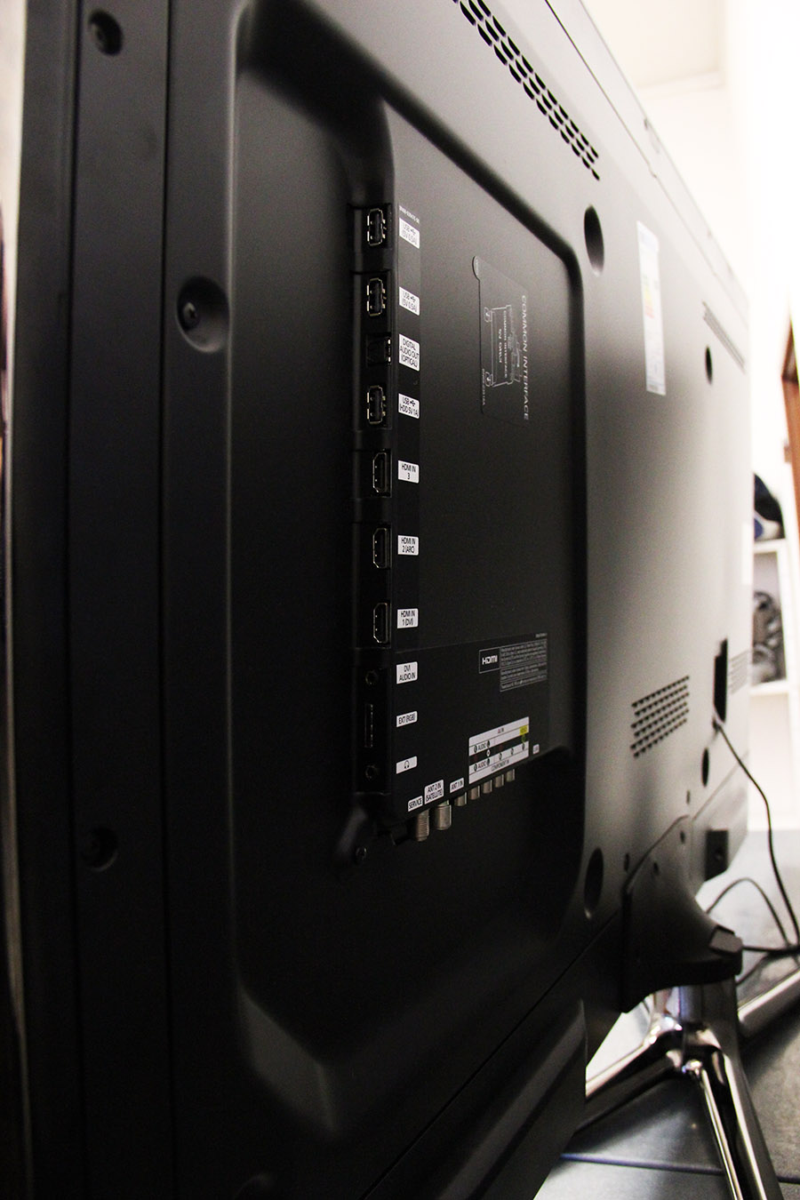

mkop Napisano 11 stycznia 2016 Autor Napisano 11 stycznia 2016 Panel tunera NC+ ma wyjście SPDIF, tak jak w załączniku, czylioptyk 1 - konsolaoptyk 2 - TV ( w załączniku fotka z wyjściami dodatkowymi tego TV - model Samsung UE55ES6800S)optyk 3 tuner NC+ Odpisz, cytując

RoRo Napisano 12 stycznia 2016 Napisano 12 stycznia 2016 Teoretycznie może być tak, że w jakiejś sytuacji nie będziesz chciał włączać TV (a pewnie musi być włączony TV by przechodził sygnał z TV na DAC).Stąd DAC z kilkoma wejściami może być niezłym wyjściem.Poza tym zdarzają się takie sytuacje (parę razy było zgłaszany taki problem), że TV po jakimś czasie przestawał przesyłać sygnał np. z HDMI na wyjście optyczne i ogólnie "wariował". Stąd bardziej rozbudowany DAC może być "bezpieczniejszy".Pozdrawiam PS. Na rysunku TV ma pokazane analogowe wejścia fonii i wizji (trzy składowe koloru -"component", albo pojedyńczy "composite") Odpisz, cytując

MobyDick Napisano 12 stycznia 2016 Napisano 12 stycznia 2016 To jesteś w stanie ocenić tylko Ty sam. Większość ludzi na tym forum jest w stanie rozróżnić naprawdę drobne niuanse. Jednak zdażają się ludzie którzy twierdzą ze nie słyszą różnicy tam gdzie jest ona dla większości ludzi bardzo wyraźna.Tu masz zdjęcie Twojego TV od strony która jest ważna , jeśli chodzi o podłączenia:http://www.zastavarnauradnice.cz/wp-conten...12/IMG_0034.jpgJeśli chcesz wszytko podłączać do daca złączami cyfrowymi audio to potrzebujesz na dzień dzisiejszy 3 wejścia optyczne. Są jeszcze konwertery np. z złącza optycznego do coaxial. Odpisz, cytując
