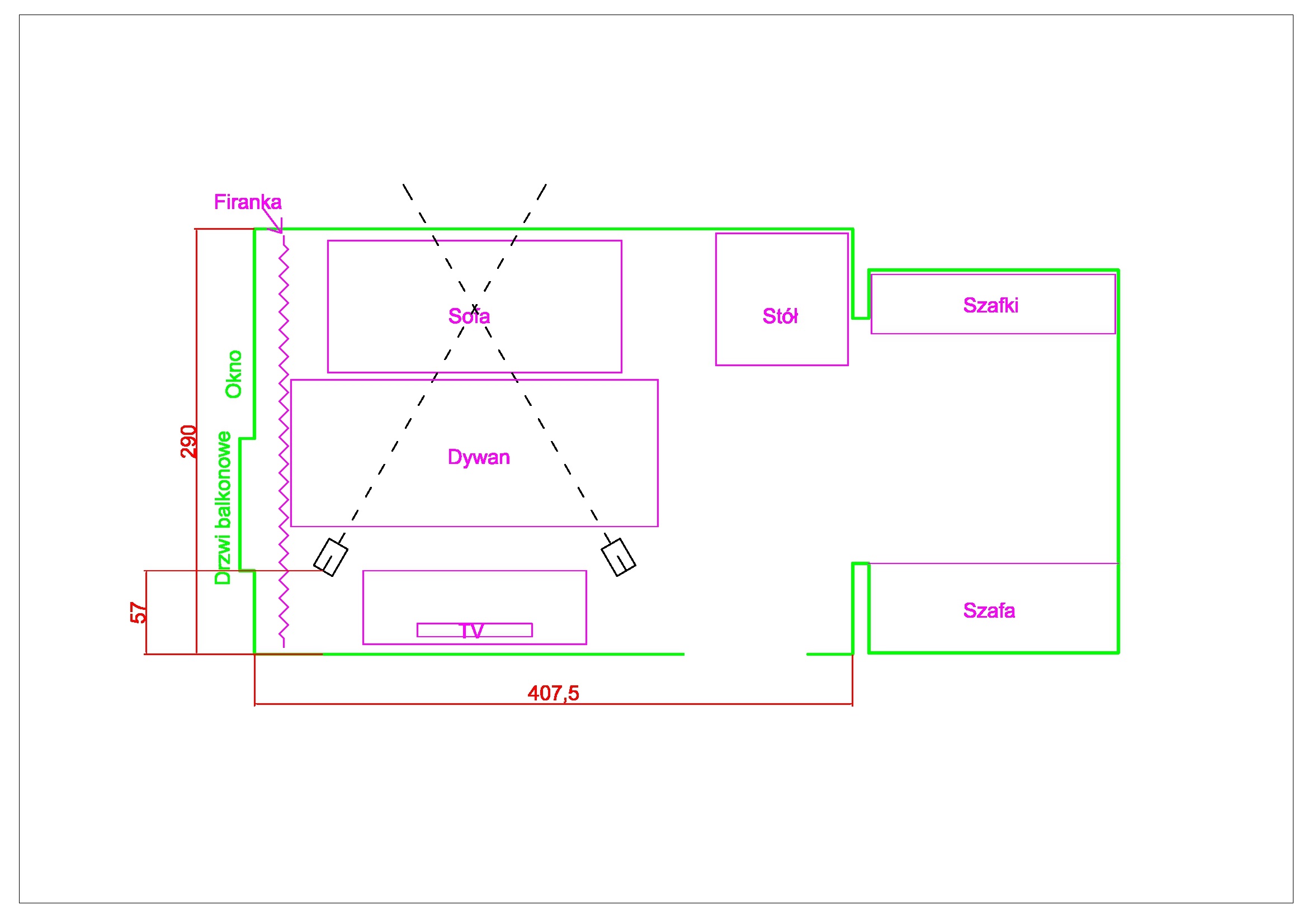

12 m^2 - nie uwzględniam wnęki (obrazek w załączniku)

Zacznijmy od akustyki. Jak pewnie wiesz, bo czytałeś na ten temat (jeśli nie, koniecznie uzupełnij wiedzę o akustyce) poprawne zaadaptowanie pomieszczenia oraz dobre rozstawienie kolumn to połowa sukcesu.
U Ciebie widzę jest dywan, brak stołu czy innego mebla pomiędzy Tobą a kolumnami, kolumny i Twoje miejsce odsłuchowe tworzą niemal trójkąt równoboczny, kolumny stoją dość daleko od ściany tylnej i pomiędzy nimi nie ma żadnego mebla ("widzą się"), szyby okienne/balkonowe zasłonięte chyba jakąś zasłoną (byle grubą i mocno pomarszczoną. To są plusy.
Rzeczy do ew. poprawienia to:
Przydałoby się za Twoją głową jak siedzisz podczas słuchania dać na ścianę jakiś panel mocno tłumiący dźwięk albo choć silnie rozpraszający.
Może być to półka/kratka z książkami, bibelotami, płytami itp. albo obraz z płótna pod którym w ramie ukryta byłaby wełna owcza albo mineralna (zabezpieczona przed pyleniem) Isover PT80. Czy coś jeszcze innego.
Gdyby szafkę z telewizorem oraz sofę (ewentualnie mógłbyś do słuchania usiąść się odpowiednio, nie na środku) dało się przesunąć bardziej w prawo w kierunku stołu.
Bo w tym ustawieniu scena stereo może być węższa, mniej przestrzenna z jednej strony. Ale oczywiście nie musi, trzeba by posłuchać.
Powierzchnię pokoju trzeba by liczyć jednak z wnęką, więc jest więcej niż 12 m2. Ile?
15,35 m2

Do poprawy akustyki zachęcam jak najbardziej. Tu tylko możesz zyskać i to dużo.
Jeśli obraz nie jest za szkłem, można włożyć z tyłu jak pisałem wełnę albo co najmniej gąbkę o dużym ciężarze właściwym.
Dodatkowe poduchy, półki, płaskorzeźby, bibeloty, itp... wszystko co przełamuje płaskość i twardość oraz jednorodność ścian jest jak najbardziej pożądane.
Ścianę za kolumnami można potraktować w podobny sposób. Ważne są miejsca pierwszych odbić dźwięku.
