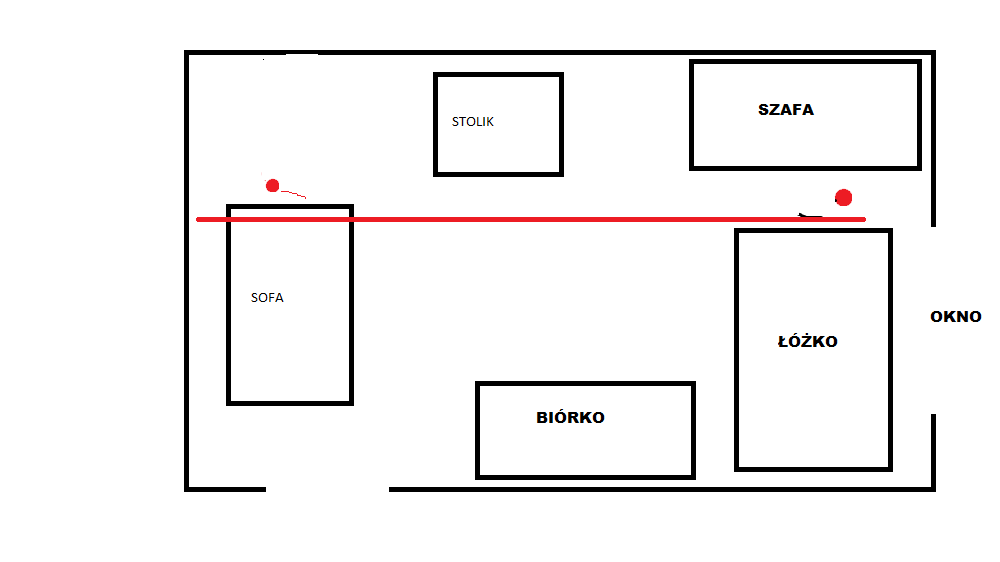

Angel Napisano 1 lipca 2016 Udostępnij Napisano 1 lipca 2016 Cieszę się, że wkleiłeś plan pokoju. By wybrać kolumny, dobrze by było jednak wiedzieć gdzie będą stały. Bo ja jakoś tego nie widzę.Może narysujesz, gdzie planujesz je postawić? Coś się ewentualnie skoryguje i wówczas pomyślimy jakie kolumny będą najbardziej odpowiednie w tym ustawieniu. Podaj orientacyjne odległości kolumn od ścian jeśli możesz.Dopiero po wyborze kolumn dobierzemy do niego wzmacniacz. Tak, proponuję jednak wzmacniacz, ponieważ jest ich większy wybór i na ogół w podobnej cenie grają lepiej. Jeśli tuner radiowy nie musi być ze zdalnym sterowaniem można taki kupić osobno już od 50 - 80 zł.Z pilotem będzie trochę drożej.Co do odtwarzacza CD, tow sumie możesz go kupić jeśli Ci się podoba.Do mocniejszej muzyki dobry także byłby Marantz CD 52mkII. odtwarzacz w swojej cenie bardzo dynamiczny z mocnymi niskimi tonami i wyrazistymi wysokimi. Świetna stereofonia. Jak dla mnie nieco zbyt technicznie, ale ja słucham innej muzyki. Tu jest ale bez pilota (można dokupić firmowy, lub od Philipsa - działa na kodzie RC5). Odpisz, cytując Link do komentarza Udostępnij na innych stronach More sharing options...
hibi Napisano 1 lipca 2016 Autor Udostępnij Napisano 1 lipca 2016 Cześć!Właśnie przemeblowałem troszkę pokój (przesunąłem sofę, a stolik przeniosłem bardziej na środek i na nim będzie stał odtwarzacz CD i wzmacniacz) i przeanalizowałem możliwe ułożenie kolumn, dodam że w nieco podobny sposób miałem już kiedyś ustawione kolumny od mojej starej wieży i na prawdę grało to w mojej opinii bardzo fajnie, aczkolwiek to tylko moje zdanie. To ułożenie jest bardziej zgodne z poradami dot. akustyki. W załączniku jest nowy plan pokoju i rozmieszczenie kolumn (czerwone kropki). Szafa w pokoju jest nieco niefortunnie ustawiona ale odległość od kolumn jest niemalże równa, ich dystans od ściany wynosi 0,5m, nie mogę niestety przeznaczyć więcej z racji tego,iż stracę dojście do szafy . Jedyny mankament to to, że jest delikatna różnica w poziomie ustawienia kolumn ok. 5 cm (widać na rysunku, prosta to bardziej uwidacznia), aczkolwiek myślę że nie jest to, aż tak znaczące. Z racji tego, że ogólnie są niezbyt duże odległości między obiektami sąsiadującymi z kolumnami, myślę że konieczne będą dość wysokie stendy.Jeżeli chodzi o odtwarzacz, Marantz prezentuje się bardzo ciekawie, aczkolwiek widzę, że może być problem ze znalezieniem go, więc wszystko zależy od dostępności. Pilot to nie problem, znajdzie się jakiś uniwersalny. Pozdrawiam. Odpisz, cytując Link do komentarza Udostępnij na innych stronach More sharing options...

hibi Napisano 3 lipca 2016 Autor Udostępnij Napisano 3 lipca 2016 Dziękuję bardzo wszystkim za pomoc, chyba już wszystko zostało powiedziane. Chciałbym jeszcze zapytać Was o opinię na temat mojej propozycji ustawienia kolumn (plan kilka postów wyżej). I jeszcze nie za bardzo wiem ile kabla powinienem zamówić. Odpisz, cytując Link do komentarza Udostępnij na innych stronach More sharing options...
jacek75 Napisano 3 lipca 2016 Udostępnij Napisano 3 lipca 2016 Co do potrzebnej długości to najlepiej zrobić test z nitką, luźną nitką, lub luźnym centymetrem Ponieważ oszacowanie na postawie odległości wyliczonej na zasadzie, że kolumna stoi 2 metry od wzmacniacza skończy się tym, że zabraknie np. metr przewodu. ps. Jeśli czerwone kropki w poście 6 to kolumny to sensownym miejscem na odsłuchy wydaje się ława-stolik ? Bo jeśli siedzisz przy biurku, niby kolumny masz po bokach, ale niestety za głową, więc to równie bez sensu jak np. telewizor na suficie, czy oglądanie odbicia filmu z tv w lustrze. Kolumny najlepiej postawić by miało to sens na wprost miejsca gdzie odpoczywasz, czyli sofa, łóżko, fotel. Tak więc przykładowo siedząc na sofie kolumny powinny stać jednak koło szafy, a druga przy biurku. Odpisz, cytując Link do komentarza Udostępnij na innych stronach More sharing options...
hibi Napisano 3 lipca 2016 Autor Udostępnij Napisano 3 lipca 2016 Dzięki za sprytny pomysł z nicią. Mam fajny obracany fotel biurowy i od początku moim zamiarem był odsłuch z głową zwróconą w kierunku kolumn w przypadku mojego pokoju to chyba najlepsze rozwiązanie. Odpisz, cytując Link do komentarza Udostępnij na innych stronach More sharing options...
Angel Napisano 3 lipca 2016 Udostępnij Napisano 3 lipca 2016 Miałem nie wklejać linków, ale widzę, że kolega powinien to przeczytać. http://www.rms.pl/akustyka/akustyka-pomieszczenhttp://www.hifi.pl/porady/ustawienie-podstawy.phpSłuchanie z głową zwróconą w kierunku kolumn a raczej do środka bazy stereo, to przecież podstawa. Jeśli się chce na poważnie słuchać muzyki w stereo a nie tylko mieć tło muzyczne do różnych zajęć.Gdybyś miał jakieś pytania, coś było niejasne, pytaj.Pamiętaj, że nie ma głupich pytań, mogą być tylko głupie odpowiedzi. Powodzenia i koniecznie później napisz co i jak. Odpisz, cytując Link do komentarza Udostępnij na innych stronach More sharing options...
