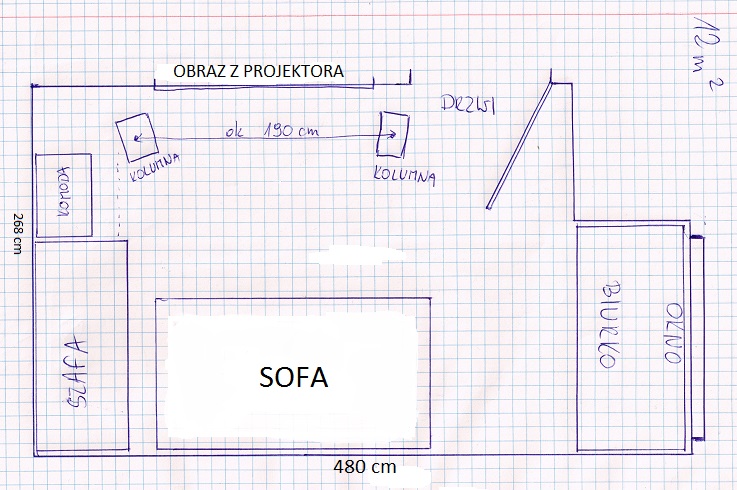

Kody wylatują z zestawu i na ich miejsce chcę zakupić jakieś dwie kolumny podstawkowe w cenie ok 1500 zł, nie koniecznie nowe, które będą uzupełnione Relem T5. Do tego dojdzie HTPC z dobrą zewnętrzną kartą dźwiękową.
Myślałem o dodatkowym wzmacniaczu do frontów ale VSX-1130 jest wykastrowany z wyjścia Pre-Out podobno a nie chcę bawić się w przepinanie kabli co chwilę.
Pokój
Jak widać opcji za dużo nie ma ze względu na ekran. Kolumny mogę postawić maksymalnie 20 cm od ściany, żeby nie potykać się o nie.

Masz jasno grający amplituner i jasno grające kolumny. To połączenie takie jest. Niestety melodika ci tego nie złagodzi choć to bardzo dobry kabel. Roznicy szukał bym bardziej w środkowej i dolnej części pasma.
Dobra opcja jak zaczoles jest bawienie się akustyka. Spróbuj wyeliminować odbicia, rozstawić kolumny i odsunąć je od ściany. Daj znać czy pomogło.
