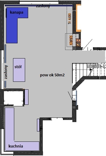

Witam.
Szanowni Forumowicze, planując zakup zestawu przekopałem długą listę postów, jednak z każdym następnym wydaje mi się, że bez podpowiedzi niczego sam nie dobiorę. Bardzo chętnie wysłucham porad osób obeznanych z tematem. Do nagłośnienia mam pomieszczenie o powierzchni około 50m2 wysokie na 2,90 z gresem na podłodze (bez dywanów) z firanami i grubymi zasłonami w oknach (obrazek w załączeniu). Kłopot mam z doborem sprzętu jak i jego ustawieniem. Sprzęt do słuchania rocka z radia i netu oraz podłączenia tv (głośniki tv w tym pomieszczeniu słychać mało optymalnie…). Planowałem zakup Yamahy R-N602 i kolumn NS-F160. Czy to zagra na takiej powierzchni. Jak ustawić kolumny?
Będę wdzięczny za wszelkie sugestie i porady.
pozdrawiam

Witaj,
Jakiej długości jest ściana na której będzie ta cała RTV? Bo z rysunku wydaje mi się że mało.
Czy panele wchodzą w grę? Jedna z kolumn będzie stać w rogu przypadło by się ją wytlumic żeby nie było nadmiernego basu.

Dzięki z bardzo cenne uwagi.
Z odsłuchem jest drobny problem - w moim salonie, dość wysokim z twardą gresową podłogą wszystko brzmi inaczej (choć po założeniu grubych zasłon echo umilkło - wcześniej nawet na głośne myśli odpowiadało...)
