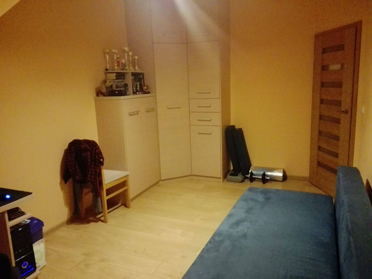

Witam !
Jestem nowy na forum, piszę ten temat aby się dowiedzieć czy jest sens kupowania jakiś głośników, kolumn do takiego pokoju. Prosiłbym o jakieś propozycje icon_smile.gif
1) Ile pieniędzy możemy przeznaczyć na sprzęt?
1500zł
2)Czy sprzęt ma być nowy, czy używany
Może być używany
3) Czy chcemy sprzęt stereo, kino domowe czy sprzęt analogowy
stereo
4) Jaki jest sprzęt towarzyszący
brak
5) Jaka jest powierzchnia pokoju?
16m2
6) Jakiej muzyki słuchamy
alternative rock, rap
7) Czy to ma być jednorazowy zakup na kilka lat, czy też będziemy stopniowo rozbudowywali zestaw?
Jednorazowy, pewnie z czasem będe chciał lepszy jednak chciałbym od razu móc go odsłuchać
8 ) Jakich funkcji oczekujemy od sprzętu, pod co będzie podłączony
Musi mieć możliwość podłączenia telefonu lub komputera o ile jest sens. Oczekuje funu z grania i dobrego basu
Prosiłbym jeszcze o propozycje gdzie taki sprzęt postawić

Sprzęt postaw na ścianie na wprost łóżka. Do kompa masz nie daleko więc robił by jako źródło.

Wielkie dzięki za odpowiedź, poczytam o twoich propozycjach. Kolumny mogą być tak blisko siebie ?

Bez dwóch zdań będzie problem ze zbyt małym rozstawem, meble i biurko widzę pod wymiar i nie ma za bardzo co z nimi zrobić jedyne co to ta komoda z pucharami może by dało rade ją postawić za drzwiami, czy będzie całkiem uniemożliwiała ich otwarcie?? Jakby dało rade wtedy jest więcej miejsca na rozstawienie, ale bliskość odsłuchu nie pozwoli raczej na zbudowanie jakiejś porządnej sceny i chyba z tym trzeba się pogodzić. Ile metrów jest od twojej głowy do ściany naprzeciwko jak na kanapie siedzisz? S4 dobrze radzi z kolumnami bo tylko małe monitory się odnajdą w tym pomieszczeniu.

Jeśli meble są nie do ruszenia ja tu nie widzę kompletnie stereo. Jedyne co to zakup małych monitorków postawienie jak najszerzej na biurku i słuchanie sobie muzyki be zwracania uwagi na scenę(jakaś będzie ale kiepska). Najlepiej było by kupić DAC i porządne słuchawki. A stereo kup do pokoju gdzie masz warunki by je postawić kolumny to nie zwykły mebel żeby je wcisnąć byle gdzie:/. Chyba że chcesz wiercić w ścianie to można coś pokombinować żeby powiesić kolumny, ale to i koszty i dziury w ścianie;)

Porządne słuchawki już mam, teraz mi zależy na nagłośnieniu w pokoju. nie dałoby rady postawić czegoś na komodzie i koło drzwi ?
a polecilibyście jakieś monitory na biurko ? Edytowano przez RoRo

Biurko to słabe miejsce na słuchanie muzyki( nie trzeba powtarzać dlaczego) dodatkowo róg pokoju i skos sufitu, mały rozstaw, strach myśleć jak to (nie)zagra.
Ani nie popracujesz wygodnie przy biurku, ani nawet jakoś nie posłuchasz muzyki.
Ja na ścianie na wprost sofy zamontowałbym uchwyty na kolumny podstawkowe, takie z opcją regulacji. Usiądziesz wygodnie na sofie, kolumny umieścisz na dobrej wysokości i odpowiednio szeroko, dogniesz do środka o odpowiedni kąt.
Lepiej by było ze stendami, ale porównaniu z biurkiem to i tak "hiendowe" rozwiązanie.

EDIT.Jako uzupełnienie dodam, że pisząc powiesić kolumny na chwytakach na wprost sofy, to mam na myśli, że lewa jest przy prawej krawędzi biurka nad nim, a prawa tam gdzie teraz jest komoda z tymi medalami ( tę komodę może daj bardziej na środek, lub gdzieś indziej) . Tak aby kolumny były względem siebie rozstawione na jakieś 2 , 2,3 metra. Miejsca chyba tyle tamjest , a wtedy względem sofy zachowana była by proporcja trójkąta.

Czekajcie bo czegoś nie załapałem. A jaki jest rozstaw kolumn?

Ja tu widzę - podobnie jak koledzy - stendy lub wieszaki z regulacją pochyłu i obrotu. Widziałem takie wieszaki na kolumny za około 26 zł na olx.

No to półtora metra jest ok. W czym problem
Tylko wieszak spowoduje odsunięcie kolumn do ściany. Standy ok jeśli zostaną wybrane podstawkowe.
