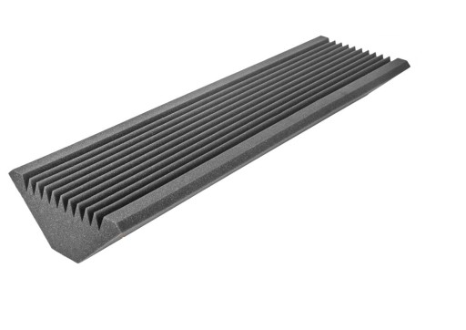

Butler Napisano 21 listopada 2022 Napisano 21 listopada 2022 (edytowany) @Piotr Sonido Po chwili zastanowienia... Jeśli chodzi o dźwięk to lepiej chyba XBOX brać, bo można korzystać z Atmos w grach. Z tym że Dolby Access... jest płatny dodatkowo prawie 70zł. Tak samo jak byśmy go chcieli na PC. PS5 odtworzy filmy a Atmosem bo ampli wszystko odkoduje, ale gry nie mają wsparcia u źródła. Na suficie mam to https://allegro.pl/oferta/panele-akustyczne-mata-gabka-pianka-akustyczna-3d-7209775659 i wszędzie dookoła zamiast cokołów podsufitowych to https://allegro.pl/oferta/pulapka-basowa-naroznik-akustyczny-akustyka-panel-7025175178 Edytowano 21 listopada 2022 przez Butler Odpisz, cytując
