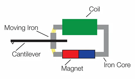

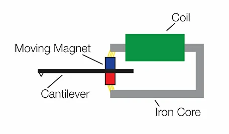

Audio Autonomy Napisano 6 lutego Napisano 6 lutego Tak, jest parę takich wkładek. Różnice w konstrukcji fajnie są opisane i pokazane na stronie Korfaudio: https://korfaudio.com/faq6 Jeżeli chodzi o wybór między MM a MI, to w zasadzie ogranicza się do tego co nam się bardziej podoba. Nie ma wyraźnych zalet MI względem MM Różnią się one tylko budową. MI: MM: 1 Odpisz, cytując
