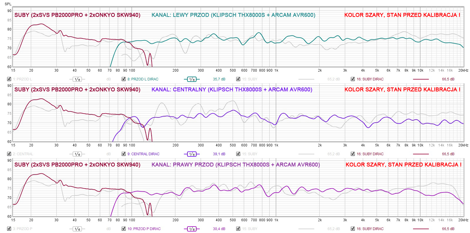

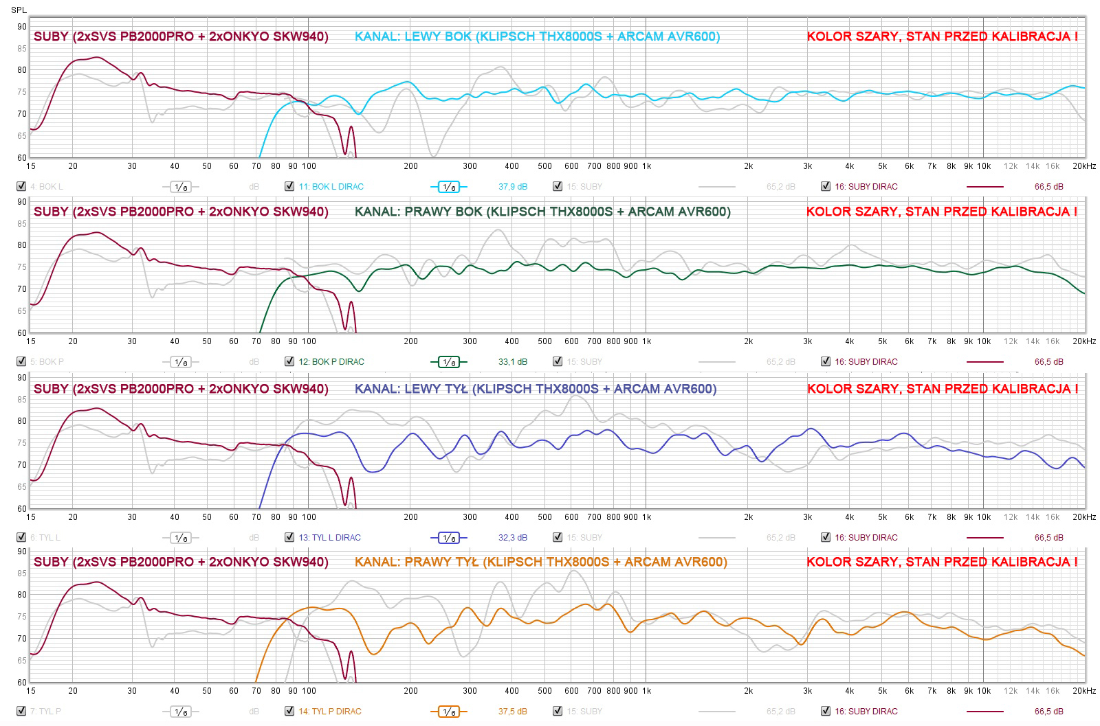

tomw Napisano 6 stycznia 2023 Napisano 6 stycznia 2023 Zaznaczę od razu na wstępie ze są to moje pierwsze doświadczenia z kalibracja Dirac Live, ale są na tyle ekscytujące ze postanowiłem się z Wami nimi podzielić 🙂 Przed pierwsza kalibracja poświeciłem oczywiście parę godzin na obejrzenie i przeczytanie poradników i tutoriali dotyczących praktycznego podejścia do tematu, ale nadal jestem laikiem więc jak coś pokręciłem to poprawcie 🙂 Już jakiś czas temu zakupiłem Arcama AVR850 po tym jak poczytałem o Dirac Live i jego możliwościach jako systemem kalibracji dźwięku, ale z racji ze robiłem akustykę tylko w wolnej chwili weekendami i w dodatku metoda prób i błędów i na ucho, więc nieco się zeszło zanim owa skończyłem i mogłem przystąpić do finałowego Diracowego etapu 🙂 W materiałach o akustyce w kinie, mój guru audio Anthony Grimani (ale także i inni) doradzał aby maksymalne górki/dołki w pasmie przenoszenia idealnie wynosiły do +/- 6dB i nie przekraczały +/- 12dB. Twierdzi ze skoki większe niż 12dB (szczególnie dołki) są już nie do skorygowania elektronicznie bez utraty jakości czy nawet w przypadkach słuchania głośno, uszkodzenia głośników. A ja definitywnie słucham głośno Na tyle na ile rozumiem decybele, 3dB to jest podwojenie siły dźwięku a wzrost o 10dB to 10cio krotne zwiększenie głośności 🙂 Więc na ma laicka logikę, zmuszenie kolumny grającej na wysokim poziomie głośności do dodatkowego wytworzenia +6dB czy tym bardziej +12dB w jakimś pasmie może lub w sumie musi prowadzić do problemów z jakością dźwięku, czy nawet uszkodzenia głośników 🙂 W którymś z tutoriali Diraca, chyba zrobionym przez Arcama jeśli pamięć nie myli, także o tym mówią. Aby w przypadku dużych dołków, ręcznie obniżyć proponowana krzywa Diraca w tych miejscach, aby zapobiec uszkodzeniu kolumn. Z tego właśnie względu tyle czasu zajęło mi skończenie akustyki, jako ze chciałem się zmieścić w owych zaleceniach i uzyskać skoki w okolicach zalecanych +/-6dB, aby Dirac nie musiał korygować za wiele 🙂 Z akustyka mam jeszcze jeden problem i chce podnieść nieco czas pogłosu, zamieniając część dyfuzorów z wełny na słabiej pochłaniająca piankę akustyczna 🙂 Ale to już na spokojnie, wtedy zrobię ponowna dokładniejsza kalibracje bo jak widać szczególnie tylne kolumny wymagają „dopieszczenia” 🙂 W międzyczasie dwóch znajomych (pozdrawiam Mietka i Piotra z Iwona) i zrobiło kalibracje Dirac w Swoich Arcamach i byli zachwyceni rezultatami, więc tym bardziej nie mogłem się doczekać aż zrobię owa i u mnie 🙂 Tak więc moje odczucia co do softu i samej kalibracji są następujące: soft i samo ustawienie wszystkiego w przypadku Arcama jest dość proste 🙂 Podłączamy amplituner do tej samej sieci co komputer na którym instalujemy Dirac Live, soft szybko go znajduje i prowadzi dalej za rączkę pokazując jak wyrównać poziom wszystkich kanałów, wykonać pomiary i w którym miejscu ustawić mikrofon 🙂 Ja używałem UMIK1 od mini DSP, którego program od razu odnalazł i poprosił o plik kalibracyjny 🙂 Same pomiary chwile zajmują, jako ze pomiar robiłem w 7 miejscach, ale w sumie cala kalibracja nie zajęła chyba więcej niż 30 min 🙂 Po tym jak wszystkie pomiary były wykonane, można sobie ręcznie dopieścić krzywa która proponuje Dirac a która ja na początek zaakceptowałem, jedynie co zmieniłem to podbiłem bas o parę decybeli na samym dole, jako ze lobie tam więcej „mięska” 🙂 A, ważna rzecz o której mówiono w jednym z tutoriali – w przypadku Arcama, trzeba oczywiście zresetować amplituner do ostawień fabrycznych przed kalibracja, a po resecie ustawić wszystkie głośniki jako DUZE, nawet jak później będą grały jako MALE 🙂 Potem już tylko klikamy OPTYMALIZUJ i czekamy aż Szwedzkie serwery się wypowiedzą co do tego jak nasz system ma grac Ładujemy gotowa kalibracje do amplitunera i voila, gotowe 🙂 Co więc moje uszy „powiedziały” na pierwsze odsłuchy i wrażenia po kalibracji ? Bo mikrofon mikrofonem, pomiary pomiarami, ale uszy u mnie maja głos decydujący No więc przesłuchawszy parę kawałków filmów które znam najlepiej, pierwsze co rzuciło mi się w uszy to to jak CENTRALNY zaczął brzmieć czytelniej i przejrzyściej 🙂 Ja ogólnie mam u siebie problemy z centralnym, jako ze z racji na to ze nie mam ekranu transparentnego akustycznie i mam niskie pomieszczenie, musi stać na podłodze 🙂 Na podłodze jest wykładzina i pierwsze odbicie jest niwelowane pochłaniaczem, ale zawsze miałem wrażenie ze nie brzmi on tak jak powinien 🙂 Okazało się to prawda, jako ze po kalibracji Szwedzi dodali trochę Swej magii i centralny definitywnie gra lepiej, dialog jest o wiele bardziej czytelny 🙂 Drugim pozytywem który od razu usłyszałem było bardzo dobre wyrównanie poziomu kanałów 🙂 Wcześniej miałem je ustawione na ucho, plus ręcznie podane odległości do opóźnień, ale po tym jak Dirac wszystko ustawił całość wydaje się bardziej spójna, gra po prostu jak cale kino razem a nie jak pojedyncze głośniki wokoło 🙂 Co do reszty, nie było jakiejś dramatycznej różnicy, ale nie było tez i większych problemów przed kalibracja 🙂 Czas spędzony na kombinacjach z panelami akustycznymi nie poszedł na marne 🙂 Ogólnie poprawa jest definitywnie słyszalna i ogólna jakość dźwięku i przyjemność ze słuchania definitywnie wzrosła, szczególnie jeśli chodzi o centralny 🙂 Tak więc moim zdaniem absolutnie WARTO, tym bardziej jak ktoś ma kino w salonie i nie jest w stanie obwiesić się panelami czy ogarnąć akustyki inaczej, wtedy różnica może być o wiele większa bo Dirac pomoże tez poniekąd i z problemami związanymi z akustyka pomieszczenia (na tyle na ile to oczywiście możliwe) 🙂 Ja u siebie w 20m2 mam 11 pochłaniaczy, 2 pochłaniaczo-rozpraszacze, 6 dyfuzorów 1D i 6 dyfuzorów 2D - wiadomo ze przy probie wstawienia tego do salonu skończyło by się to natychmiastowa eksmisja, zapewne razem ze sprzętem Tak więc w „normalnych” warunkach różnica będzie zapewne sporo większa, tak jak z reszta wspominali wymienieni na początku znajomi którzy maja sprzęt normalnie w salonach 🙂 Jeśli więc rozważacie zakup nowego amplitunera, czy innego urządzenia który może mieć wbudowany Dirac, a jest ich coraz więcej, to definitywnie polecam! Tym bardziej laikom czy w pomieszczeniach gdzie nie mogą zrobić porządnie akustyki, bo Dirac w sumie jest taka nieco droga na skróty, do lepszego dźwięku 🙂 Na zdjęciach zamieszczam pomiary PRZED i PO plus na każdym kanale, czyli co wedle mikrofonu i REWa zmieniła kalibracja 🙂 Tyły wyszły najgorzej, co mnie nie zdziwiło z racji na ten jeden problemik z akustyka który mam, ale o tym innym razem 🙂 Myślę ze ogólnie wyszło całkiem zacnie wedle pomiarów, bo wedle uszu mych wyszło nawet bardzo zacnie 🙂 Wykresy opisałem, w razie pytań piszcie, w razie tradycyjnego polskiego czepiania się o wszystko, będę ironizował PS. Jak ktoś doczytał do końca, to chętnych na posłuchanie jak całkiem dobrze zrobione kino we w miarę ludzkim budżecie brzmi, zapraszam do Piaseczna 🙂 Wspomnę jeszcze o sprzęcie na koniec: Arcam AVR850 jako procesor i przyszłe zasilanie 4xATMOS Arcam AVR600 jako zasilanie obecnych głośników Klipsch THX8000L x3 jako przód Klipsch THX8000S x4 jako tyły SVSPB2000PRO x2 jako przednie suby odcięte przy 90Hz ONKYO SKW940 x2 jako tylne wedle zaleceń WELTI System odcięte przy 90Hz Nvidia Shield PRO jako źródło QED Strand 79 jako kolumnowe kable Klotz AC106 z końcówkami Neutrik jako interkonektory i kable do subow Mam nadzieje ze komuś się przyda, kłaniam się 🙂 7 Odpisz, cytując
