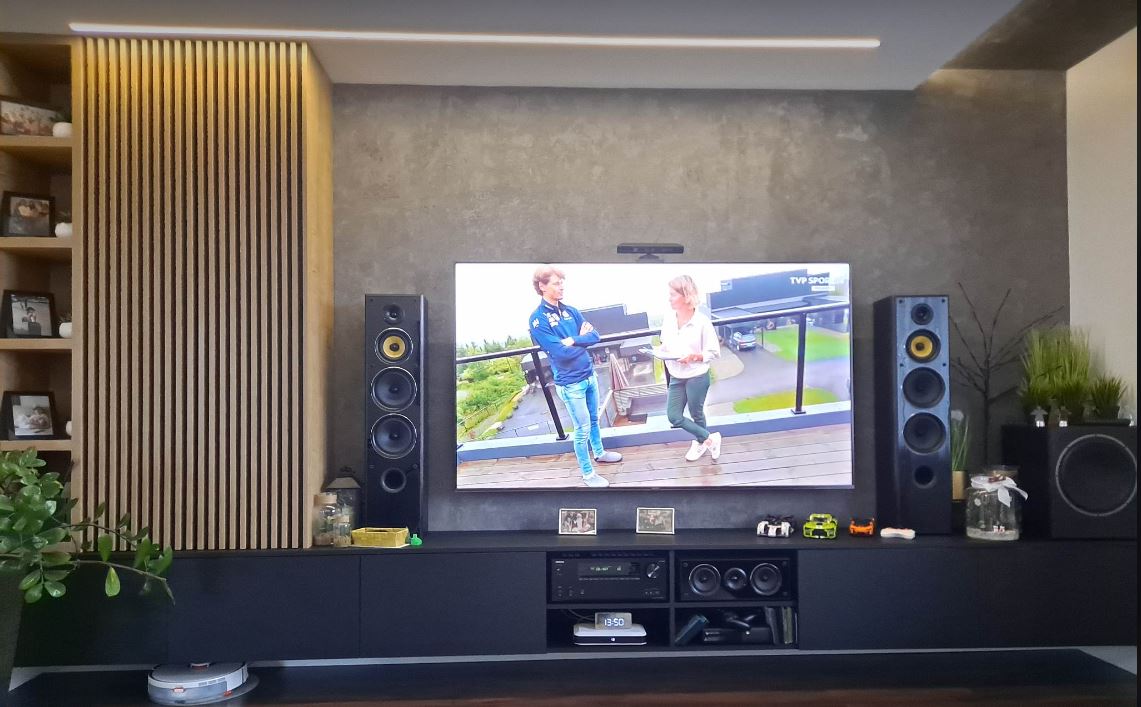

Piotrek425 Napisano 13 stycznia 2023 Napisano 13 stycznia 2023 Cześć, od ponad 2 lat posiadam kino domowe. Zakup był dość budżetowy w tamtym okresie, szczególnie jeśli chodzi o głośniki: Mam amplituner Onkyo TX-NR686, do tego kupiłem głośniki Taga harmony TAV-606 v3+ subwoofer Magnat monitor 302a. Z czasem zainstalowałem głośniki sufitowe Magnat interior ICP 62. czyli w sumie mam zestaw 7.1 Gra to całkiem nieźle, ale zacząłem myśleć o pójściu krok dalej. Pomyślałem o Klipsch bo bardzo podoba mi się design tego producenta. Na początku chciałbym wymienić kolumny podłogowe i głośnik centralny. Przy centralnym pomyślałem o czymś większym niż mam: KLIPSCH R-34C. Dobry to wybór? Jeżeli chodzi o kolumny podłogowe to za bardzo pojęcia nie mam w co pójść... Nie pasują mi zbytnio kolumny głębokie na 40 cm ale klipsch chyba nie ma "płytszych". Pokój ma około 19m2 + z boku jest około 3-metrowe przejście na jadalnię. Zestaw służy w 90% do oglądania filmów na platformach oraz telewizji. Czasem słuchamy muzyki (radio, YT itd) Budżet? nie jestem audiofilem więc nie potrzebuję cudów. Na wszystko max 4,5tys, najlepiej 4-, więcej bym na te 3 głośniki nie chciał wydawać. Prośba o rady i sugestie. Pozdrawiam, Piotr Odpisz, cytując

Piotrek425 Napisano 15 stycznia 2023 Autor Napisano 15 stycznia 2023 Dzięki za podpowiedzi! centralny wylądowałby najpewniej tu gdzie teraz stoi amplituner+ centralny taga (ta pionowa przegródka wtedy zniknie), a amplituner pójdzie pólkę nizej. Chyba że ładnie by się komponował na szafce RTV to zostanie na wierzchu. Tak to wygląda: Odpisz, cytując
Piotrek425 Napisano 15 stycznia 2023 Autor Napisano 15 stycznia 2023 No wlaśnie SUB-a nie bardzo jest gdzie zdjąć... Te podłogówki chcę wywalić i najpewniej za nie wpadną podstawki RP 160M. Z tym podwyższeniem przodu przy centralnym dobra rada, dzięki! Pozdrawam, Piotr Odpisz, cytując
60d Napisano 15 stycznia 2023 Napisano 15 stycznia 2023 (edytowany) Powiem żartobliwie, ze jak nie ustawisz to i tak dupa z tyłu Dasz centralny na szafkę a ampli w półkę pod nim (tak jak teraz stoi) to zaraz dostaniesz krytykę, ze ampli ugotujesz i sie popsuje. Dasz amplituner na wierzch, to dostaniesz pochwałę, że ma piękną wentylację, ale będziesz miał wytknięte, ze centralny za nisko, ze nie na wysokości odsłuchu, że rozjeżdża się wysokością z frontami. Dasz ampli w półkę i central w półkę, obojętnie którą, to dostaniesz krytykę podwójną, że ampli gotujesz, a central za nisko, ze można było dać na szafkę, bezpośrednio pod TV Ja bym dał central na wierzch, bezpośrednio pod TV, myślę ze RP404C wejdzie tam na styk i nie zasłoni dolnej krawędzi TV, nie wiemy też ile masz tam odstępu, ale to Ty wiesz bo możesz zmierzyć metrówką i znasz wysokość kolumny ze specyfikacji. Jeśli wejdzie to ja bym się nie zastanawiał, tylko postawił na szafce. Ale też bym bardzo przeorganizował półki w szafce żeby ampli miał odrobinę więcej miejsca zwłaszcza od góry, bo trochę go za mało. Na pewno bym zlikwidował całkowicie przegródki i zrobił jedną dużą wnękę, bez półek. Białe to coś ( dekoder??) bym wyjął i postawił gdzieś na wierzchu szafki koło centrala z jednej strony, a z drugiej strony centrala postawiłbym to coś czarne (konsola??). Minus jest taki, ze na szafce RTV będziesz miał wystawkę, niczym blat na bazarku u cygana (dekoder, 2x fronty, konsola, centralny) :D:D ale zyskasz przepiękne miejsce na ampli, który będzie miał z każdej strony full miejsca i pełny przepływ powietrza i będzie jedynym władcą tej wnęki. Edytowano 15 stycznia 2023 przez 60d Odpisz, cytując
Piotrek425 Napisano 15 stycznia 2023 Autor Napisano 15 stycznia 2023 Widzę, w danych technicznych że centralny ma 14,4 cm, a pod TV mam 17,5 więc może sie to udać i wyglądać ładnie. Kabel głośnikowy jakoś wyciągnę ponad szafkę. Jesli chodzi o te półki to już od dłuższego czasu noszę się z zamiarem przeorganizowania tego bo wiem, że trochę ciasno ma ampli. Niby jak czasem sprawdzam to jest tylko trochę ciepły, ale wiadomo że im niższa temperatura tym byłoby lepiej... Dekodera i konsoli raczej nie wyciągnę, ale opuszczę zdecydowanie tę poziomą półkę po całości- dekoder i konsola nie potrzebują tyle miejsca nad sobą. Jak wyleci ten centralny TAGA to również po szerokości amplituber będzie miał po jakieś dodatkowe 20 cm. Odpisz, cytując
60d Napisano 15 stycznia 2023 Napisano 15 stycznia 2023 Zgadza sie. Wtedy bedzie o niebo lepiej Centralny tuż pod TV bedzie pasowal idealnie. Na pewno zagra zdecydowanie lepiej niż jakby miał stać na półce. I bedzie też dużo lepiej wygladać. Odpisz, cytując
Piotr Sonido Napisano 16 stycznia 2023 Napisano 16 stycznia 2023 Powiem Ci że to masz tak słabo ogarnięte teraz że przeskok będzie olbrzymi bez względu na to co zrobisz. Sub koniecznie trzeba zdjąć. Podłogówki out. Monitory. Amplituner nie może tak stać w tej szafce. Bo będziesz zaraz szukał kolejny element toru. Jak wymiana na Klipsch to tylko RP. Albo jeszcze Bronze z serii 100. Piotrek Odpisz, cytując
Piotrek425 Napisano 16 stycznia 2023 Autor Napisano 16 stycznia 2023 A czy lepiej będzie jak tego SUBa postawię na ziemi przy tej białej ścianie co teraz do niej SUB dolega i odsunę od RTV-ki i pół metra? Może być skierowany nie w stronę kanapy tylko w bok w kierunku jadalni? Nie mogę go po prostu zdjąć i postawić przed RTV-ką- słabo to będzie wyglądać+ zablokuję szafkę:( Odpisz, cytując
60d Napisano 16 stycznia 2023 Napisano 16 stycznia 2023 @J4Z tak, tylko ze kolega ma zwykly salon uzytkowy gdzie tez normalnie prowadzi codzienne zycie, korzysta z szafki rtv, sprzata, przyjmuje gosci itp 😜 takze to miejsce ktore wybral jest i tak duzo lepsze niż na blacie. Nawet jak mu sub zagra najlepiej centralnie na środku pokoju to wiadomo ze go tam nie postawi żyć jakoś trzeba. Z prawej strony pod ścianą to chyba jedyne słuszne miejsce. Odpisz, cytując
