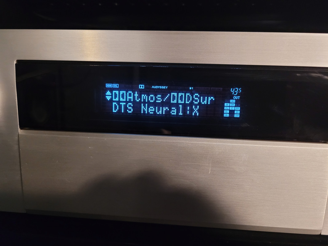

travnick Napisano 27 stycznia 2023 Autor Napisano 27 stycznia 2023 Ja ze swoich spostrzeżeń po wczorajszych kombinacjach (wszystkie materiały miały oryginalne audio 5.1): Tryb filmowy (ustawienie głośników 3.1), tryby "Direct", "Surround 2.0" i pozostałe dostępne przy tym ustawieniu głośników nie nadają się do oglądania filmów :D — dialogi są znacznie ciszej niż akcja dookoła sytuacja jednak się zmienia po naduszeniu "Vocal" +1 i wyżej. Przy +3 zacząłem zastanawiać się, po co założyłem ten temat :D Tryb muzyki "Stereo" - jest poprawa, nawet da się oglądać Tryb filmowy (ustawienie głośników 3.1) - tutaj muszę jeszcze zrobić porównania, bo pojawia się więcej trybów "efektowych" ("Surround 3.0"). Uaktywniła się pierdziawka, jest słyszalna (przy dziękach innych niż dialogi :D), ale dialogi wciąż jak w punkcie 1. Sytuację znów ratuje naduszenie Vocal +1 i wyżej Odpisz, cytując

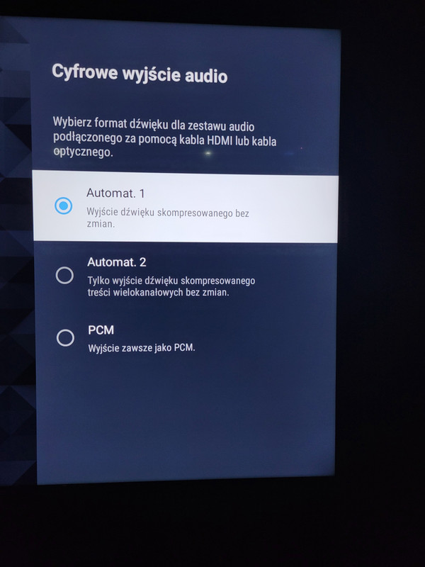

przemeklbn Napisano 27 stycznia 2023 Napisano 27 stycznia 2023 Dnia 26.01.2023 o 09:56, Butler napisał: U mnie TV Sony w ogóle cuda przekazuje. Przy ustawieniu źródła w amplitunerze na TV, Denon pokazuje domyślnie że jest... Dolby Surround, nawet w menu głównym, hehe. To nie żadne cuda, pewnie masz ustawione wyjście audio jako Auto1 (Ustawienia > Obraz i dźwięk > wyjście audio > cyfrowe wyjście audio). Jeżeli ustawisz na Auto2, wtedy dźwięk stereo będzie wysyłany jako PCM, a tylko wielokanałowy jako Dolby. Przy Auto1 wszystko idzie jako Dolby. Zakładam, że to co napisałeś wyżej (tj 'Dolby Surround') to dotyczyło źródła DD/DD+, a nie tego, że masz wybrany upmixer Dolby Surround, który można wybrać nawet jak masz źródło stereo PCM. 1 Odpisz, cytując
Butler Napisano 27 stycznia 2023 Napisano 27 stycznia 2023 Na amplitunerze nie mam upmixera włączonego, tryb auto. Zerknę jeszcze raz na te ustawienia o których piszesz, zapewne mam Auto1 i to by się zgadzało skoro wszystko idzie jako Dolby. Rozumiem że przy Auto2 jak wybiorę na YT plik stereo to na ampli będzie także stereo (zarówno na wyświetlaczu jak i na głośnikach), a jak znajdę coś 5.1 to powinno przełączyć na DD/DD+? Wieczorkiem przysiądę i się pobawię z tym jeszcze raz. Odpisz, cytując
przemeklbn Napisano 27 stycznia 2023 Napisano 27 stycznia 2023 (edytowany) Tak, przy Auto2 materiał stereo na YT zostanie wysłany do ampli jak stereo PCM (na wyświetlaczu ampli świeci się wtedy znaczek PCM, teraz w takim przypadku świeci ci się ikonka DD). Jeżeli chcesz, żeby w takim przypadku tylko fronty grały to oczywiście nie możesz mieć włączonego żadnego upmixera (jak np dolby surround), czyli jak puścisz taki kawałek muzyczny to wybierasz tryb dźwięku na stereo i gotowe. Auto2 ma taki plus, że możesz sobie właśnie puszczać albo oryginalny sygnał stereo albo użyć dowolnego upmixera na ampli z tego sygnału. Poza tym nie masz wtedy powtórnej kompresji (w sensie kolejnej kompresji na materiale już skompresowanym z YT) sygnału stereo do DD/DD+. Edytowano 27 stycznia 2023 przez przemeklbn Odpisz, cytując

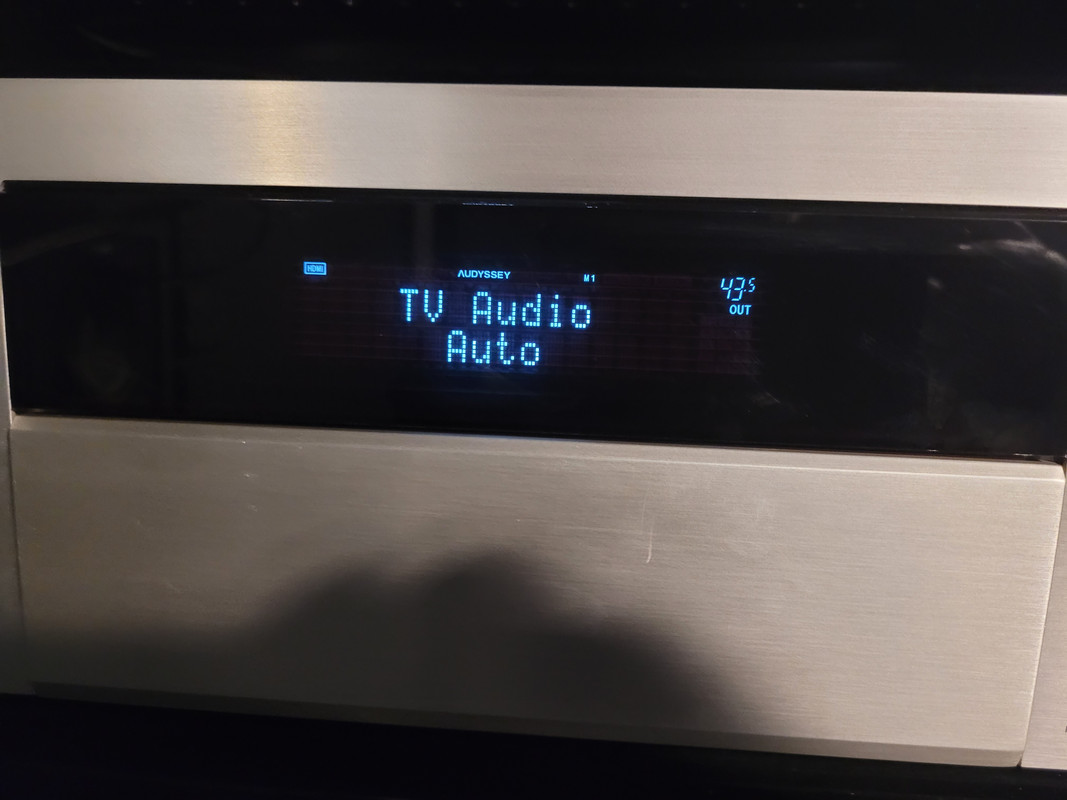

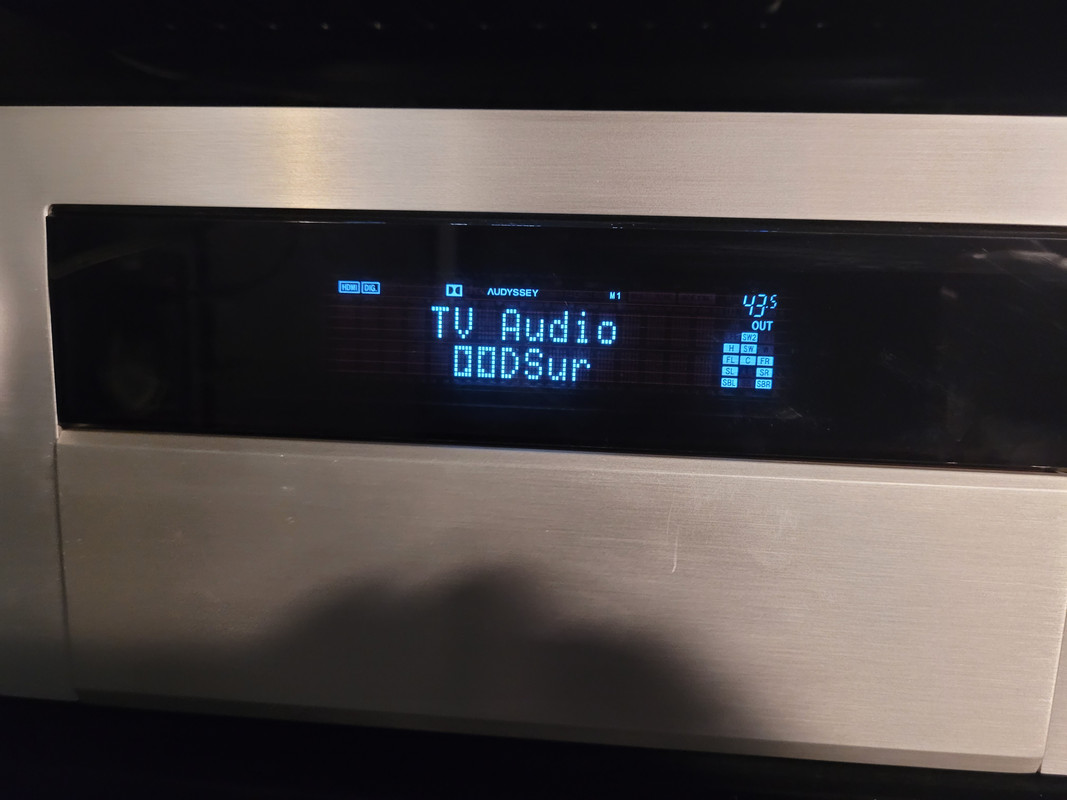

Butler Napisano 27 stycznia 2023 Napisano 27 stycznia 2023 (edytowany) @przemeklbn Coś jednak u mnie nie jest ok. Jak jest ustawiony automat 1, na wyświetlaczu pojawia się od razu Dolby i mam dźwięk na wszystkich głośnikach z menu, YouTube oraz Tidal także przy treściach stereo. Zależy od utworu, czasem solidnie grają surround, czasem mniej albo w ogóle. Jak przełączam na automat 2, pojawia się stereo, ale Youtube (5.1) oraz Tidal (Atmos) treści wielokanałowych nie przepuszcza, na amplitunerze twardo widać że jest stereo (tryb auto). Problem nie dotyczy DIsney, Bravia Core, Netflix i podłączonych konsol do TV. Tu gra jak trzeba i się przełącza jak powinno. WTF. Edytowano 27 stycznia 2023 przez Butler Odpisz, cytując
przemeklbn Napisano 27 stycznia 2023 Napisano 27 stycznia 2023 (edytowany) Przy Auto2 jak masz dźwięk 5.1 na YT to przełącz sobie wtedy na ampli tryb dźwięku na DD (lub DD+). Wtedy już powinno sie automatycznie dostosowywać w zależnosci od dostępnego materiału. Jak na YT włączam materiał 5.1 to automatycznie ampli przełacza się na DD+, jak włączam materiał stereo to włącza mi się upmixer D.Surround (bo aukurat wolę stereo upmixowane, ale równie dobrze mozna zostac przy czystym stereo). Rzecz jasna, na YT będziesz mógł wybrac DD/DD+ tylko dla materiału wielokanałowego, inaczej pozostanie ci tylko stereo albo jakis upmixer. Tylko testuj na materiale z faktycznym 5.1, bo na YT jest wiele z tytułami Atmos, czy Dolby, gdzie w rzeczywistości jest to zwykłe stereo. Najlepiej sprawdzac w 'ustawieniach' danego materiału, czy pojawia się tam zaznaczona opcja 'Dźwięk przestrzenny 5.1' Edytowano 27 stycznia 2023 przez przemeklbn Odpisz, cytując
Butler Napisano 27 stycznia 2023 Napisano 27 stycznia 2023 2 godziny temu, przemeklbn napisał: Przy Auto2 jak masz dźwięk 5.1 na YT to przełącz sobie wtedy na ampli tryb dźwięku na DD (lub DD+). Wtedy już powinno sie automatycznie dostosowywać w zależnosci od dostępnego materiału. Jak na YT włączam materiał 5.1 to automatycznie ampli przełacza się na DD+, jak włączam materiał stereo to włącza mi się upmixer D.Surround (bo aukurat wolę stereo upmixowane, ale równie dobrze mozna zostac przy czystym stereo). U mnie to nie działa. Nie dostosowuje się do materiału jak u Ciebie. Jak Auto2 na TV i auto na amplitunerze to gra wyłącznie stereo, jak wymuszę wówczas na DD to wszystko gra wielokanalowo bez względu na to co wybiorę na YT. Na Auto1 gra wszystko (YT i Tidal) wielokanalowo, domyślnie na ampli widzi to: Odpisz, cytując

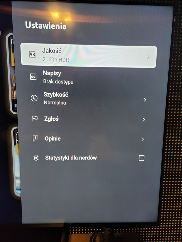

przemeklbn Napisano 29 stycznia 2023 Napisano 29 stycznia 2023 @Butler czy na pewno w tym teście YT odtwarzałeś również materiał z dźwiękiem wielokanałowym? Tak, jak pisałem wcześniej, przy ustawieniu Auto2 na TV i używając aplikacji YT na tym telewizorze - na moim Denonie widać, że w zależności od materiału przychodzi albo dżwięk w PCM albo W DD+. Poniższe zdjęcia z odtwarzania dwóch materiałów na YT - jedno zdjęcie z odtwarzania materiału stereo (widać ikonkę PCM), drugie z 5.1. Odpisz, cytując
Butler Napisano 29 stycznia 2023 Napisano 29 stycznia 2023 (edytowany) 1 godzinę temu, przemeklbn napisał: czy na pewno w tym teście YT odtwarzałeś również materiał z dźwiękiem wielokanałowym? To trochę irytujące, ale gdzie to na YT sprawdzić? Kilka tygodni temu był przywołany ten trailer Top Gun jako 5.1. Próbowałem też innych treści, bez zmian. Tak jakby TV nie separował u mnie na stereo/DD z YT i Tidala. Inne apki VOD bez problemu. Edytowano 29 stycznia 2023 przez Butler Odpisz, cytując
przemeklbn Napisano 29 stycznia 2023 Napisano 29 stycznia 2023 54 minuty temu, Butler napisał: To trochę irytujące, ale gdzie to na YT sprawdzić? Kilka tygodni temu był przywołany ten trailer Top Gun jako 5.1. Próbowałem też innych treści, bez zmian. Tak jakby TV nie separował u mnie na stereo/DD z YT i Tidala. Inne apki VOD bez problemu. Jeżeli materiał ma dźwięk wielokanałowy to masz wtedy widoczną opcją 'Dźwięk przestrzenny 5.1'. Oczywiście trzeba ją włączyć jakby jakimś przypadkiem była niewłączona. Odpisz, cytując
Butler Napisano 29 stycznia 2023 Napisano 29 stycznia 2023 U mnie tylko tak pokazuje na YT. Przejrzałem dziesiątki utworów, zmieniałem ustawienia auto1/auto2. Nic. A w trybie auto1 gdzie zawsze pokazuje Dolby, i tak nie jest chyba ok bo na YT są różnego rodzaju testery i nie grają u mnie kanały jak na ekranie pokazuje. Odpisz, cytując
przemeklbn Napisano 29 stycznia 2023 Napisano 29 stycznia 2023 Jeśli nie masz widocznej tej opcji to masz tylko stereo. Aplikacja YT wyświetlą ją na postawie materiału źródłowego. Ustawienie w TV Auto1, czy Auto2 nie wprowadza tu żadnej różnicy pod tym względem. Odpisz, cytując
