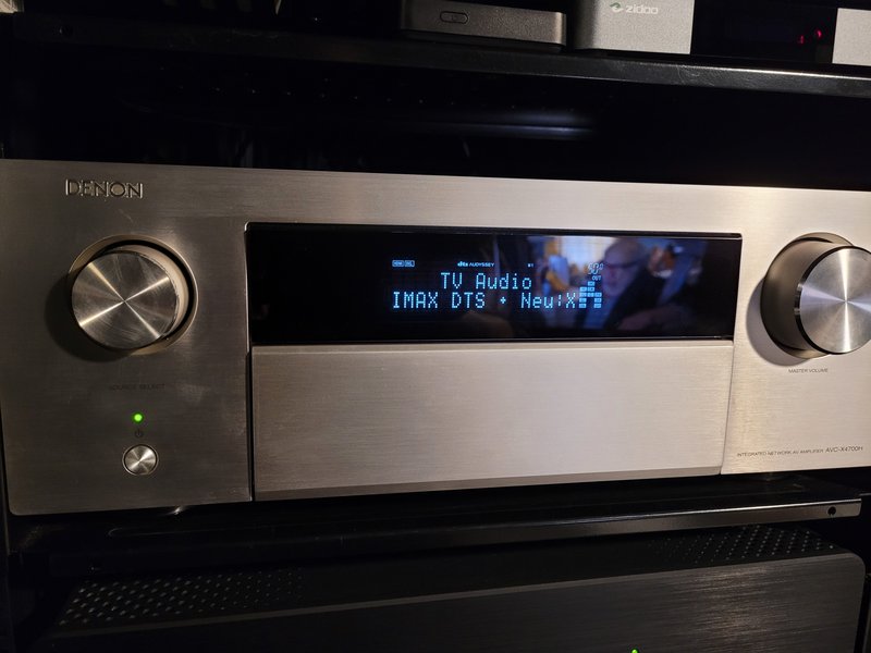

Butler Napisano 8 lutego 2023 Napisano 8 lutego 2023 (edytowany) No ale co się pod tym IMAX kryje? Zarówno amplituner Denon jak i TV Sony posiada IMAX® Enhanced. Przez serwis BRAVIA CORE™ leci IMAX DTS, ale co to daje? Nie wiem Edytowano 8 lutego 2023 przez Butler 1 Odpisz, cytując

Butler Napisano 8 lutego 2023 Napisano 8 lutego 2023 (edytowany) Nie będę porównywać AC3 do DTS IMAX Enhanced Tu bym musiał mieć coś z DTS-HD Master Audio i Dolby TrueHD w jednym filmie, a o to trochę trudno. 10 minut temu, Kubakk napisał: Disney+ ma chyba najlepszy dźwięk spośród streamingów Szkoda że bardziej wyczerpująco nie piszą o formacie dźwięku jaki jest w danym języku. Bo jak domyślnie masz PL, to ani słowa na posterze o zaawansowanej ścieżce eng. Bravia daje wyższy bitrate i bardzo fajną jakość, ale to zamknięty w Sony VOD, szkoda. Edytowano 8 lutego 2023 przez Butler Odpisz, cytując

Jasiek88 Napisano 12 lutego 2023 Napisano 12 lutego 2023 Dnia 8.02.2023 o 12:57, Butler napisał: eci IMAX DTS, ale co to daje Nic nie daje bo tam jest dalej raptem ponad 700 kb bitrate czyli jest to prawie to samo co atmos na bazie DD, z tym że w nim, gra sufit a w dts nic.... Przełom ma być prawdopodobnie w tym roku bo wraz z IMAX Enhanced pojawią się ścieżki DTS:X ale jaki będzie bitrate? to się okaże. Odpisz, cytując
