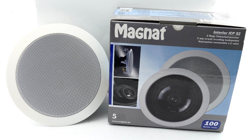

Butler Napisano 16 września 2023 Autor Udostępnij Napisano 16 września 2023 7 godzin temu, Gmow1977 napisał: Dobrze kombinujesz ...ale czy to się opłaci bawić?Bawić w wyliczenia? Te gotowce co podałem bez roboty +/-1600pln Jeśli dostanę od kogoś info typu - weź ten xxx wzmacniacz, ten xxx głośnik, zrób obudowę xx litrów (u mnie będzie płaska, ale nie mam ograniczenie w pozostałych wymiarach), to bez problemu coś sobie złożę, lubię takie zabawy. Jak nie to pewnie wspomniany STX wezmę, ewentualnie rozważę Wasze propozycje jak będą gdzieś do odsłuchu. Przednie głośniki są w zabudowie bo kupiłem w śmiesznej cenie instalacyjne 8" Magnaty na front IWP 82 (L/R), IW 810 (C), w sufit INTERIOR ICP 52 (TML/TMR), surround w ścianę za wyrem zabudowałem po skosie jak Janusz samochodowe ESX QXE410. Głośniki do tej pory mnie wyniosły łącznie 1200zł, także wiecie... wersja eko, ale ma być fajnie i przestrzennie. 7 godzin temu, Gmow1977 napisał: Wstawisz dzieciakowi i będzie zadowolony ....Przecież TY tam nie będziesz oglądał😉 A kto to wie, jak w jaskini moi synowie się dorwą do konsoli, to ja mogę sobie obok w tym mniejszym odpocząć. Zresztą, to mój pokój z dzieciństwa 5 godzin temu, Kubakk napisał: wada dźwięk wyjdzie poza i będzie lokatorów wkurzać E tam. U mnie ten problem nie istnieje, nie musze się tym zbytnio przejmować. To dom bliżniak, stary przedwojenny. Byłem u sąsiada sprawdzić czy jak podkręcę bas w jaskini to czy coś przeszkadza - w ogóle nie ma problemu. Coś tam słychać, ale nie tak by irytował, w nocy przy otwartych oknach bardziej przeszkadzają imprezy z centum Gdańska. Kiedyś to potrafili ściany porządnie zrobić. 5 godzin temu, Kubakk napisał: a może coś złożyć z car audio ? Zerkałem trochę w tym kierunku. Nie znam się na caraudio i nie wiem czy faktycznie się nadają do domowego użytku. Większa część to pasywne konstrukcje, a jak zasilane to 12V co stanowi dodatkowy kłopot Odpisz, cytując Link do komentarza Udostępnij na innych stronach More sharing options...
